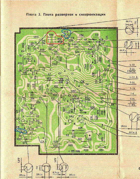

Zdravím. Na televízore som menil kondenzátory za nové, klasicky skákal obraz, nebol obraz roztiahnutý na celej obrazovke. Ako som skúšal testovať TV tak som omylom sa dotkol šrubovákom troch odporov konkrétne R36, R37, R38. Tieto odpory sú tesne vedľa seba. Potom ako sa stal "skrat" obraz zmizol a taktiež prestal vydávať pískaci zvuk. Signál s môjho modulátora chytal zvuk šiel normálne ale obraz nič. Odpory sú v poriadku tie som zmeral, poistku taktiež. Vymenil som tranzistory VT1 a VT11, no žiadna zmena.

Červená: (Skrat)
Modrá: (Výmena)

Ještě by mohly být zničené VT10, VT12

Skúsim vymeniť VT10 VT12. Mám ešte jeden na diely.
Příspěvky: 5619
PříspěvekZaslal: pá srpen 22 2025, 12:15    Předmět: Citovat
Čo s čím si vyskratoval? Ako?
To nevyzerá, že by jednoduchým prepojením ktoréhokoľvek rezistora R6..R9 s ktorýmkoľvek s týchto rezistorov navzájom mohlo spôsobiť okamžité spálenie priľahlých tranzistorov.
Ten vymenený tranzistor bol vadný? Čím si ho nahradil?
Máš tam v obvode nejaké napätia? Nie je náhodou pokazené napájanie?
Fuj, ten hnusný sken na elektrotanya nie je schéma, ale rébus. Opravář

Tranzistory VT10 a VT12 z druhej elektroniky vymenené. Stále to isté. Taktiež pozerám no nič nevyzerá byť spálené. Aj keď pôvodný VT 10 ukazoval bludy.
Příspěvky: 6032
PříspěvekZaslal: pá srpen 22 2025, 14:35    Předmět: Citovat
Tranzistory se nemění podle vzhledu, ale na základě měření. Ovšem, pokud nejsi ze schématu schopný odvodit funkci, tak případný úspěch bude jen dílem náhody.
Jinak, ruské křemíkové tranzistory se při měření ohmetrem můžou jevit jako vadné i když jsou v pořádku. Jejich PN přechody se spíš tváří jako germaniové než křemíkové, prostě šrot.

Tu by měla být ELEKTRONIKA 407 407D 408D SCH.
