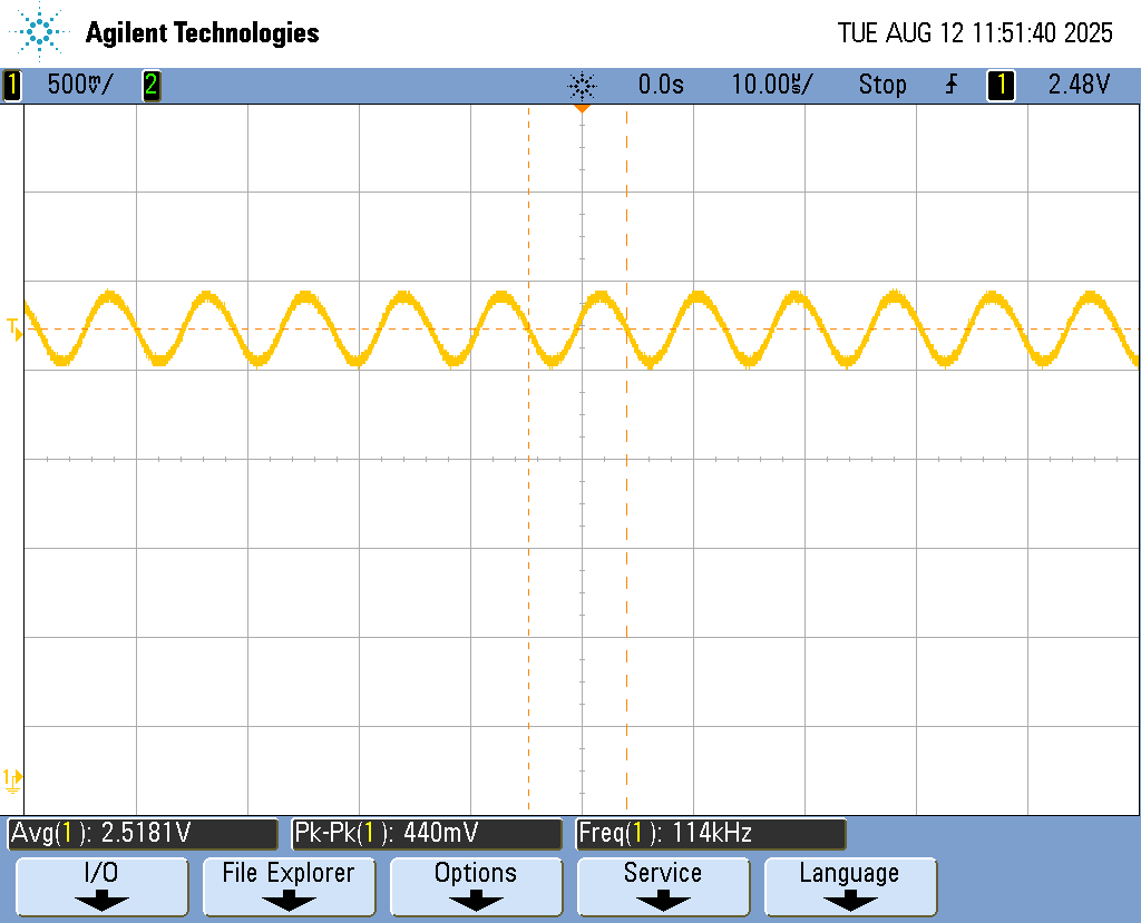

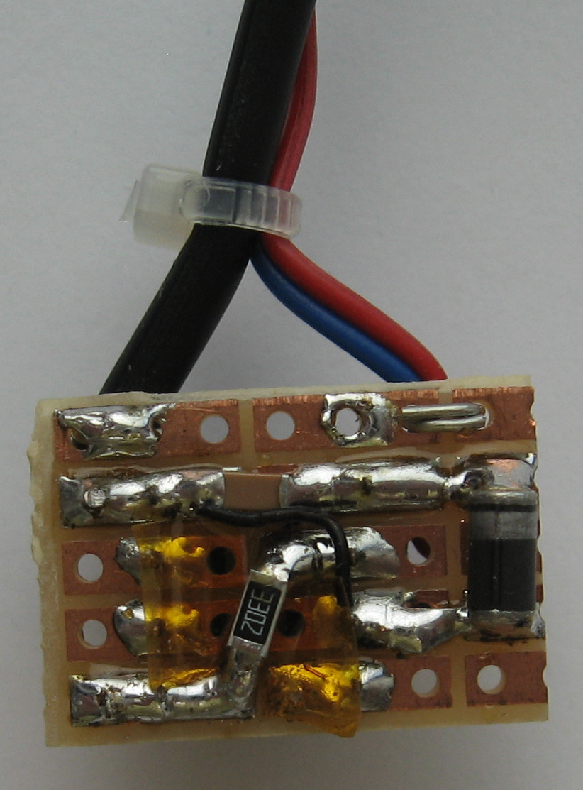

Jak jsem zminil v mem vlakne o aku lampe Makita DML816, mnoho LED zdroju neprijemne blika. Ty nejhorsi vyradim hned v obchode pomoci video kamery v mobilu. Pro dalsi mereni jsem si zbastlil snimac k osciloskopu s OPT101. Vysledky byvaji dost rozporuplne - nekdy je i cinsky srot dokonale vyhlazeny a naopak produkty slovutnych firem blikaji jak stroboskop. Dnes jsem ulozil prubehy z ruznych zdroju, ktere bezne pouzivam nebo mam schovane jako odstrasujici priklady. Na kazdem je zobrazeny kmitocet, stredni hodnota a rozkmit, takze zajemci si muzou i spocitat procentualni zvlneni. Mnoho zdroju ma zvlneni na desitkach kHz, coz uz pochopitelne clovek nevnima.

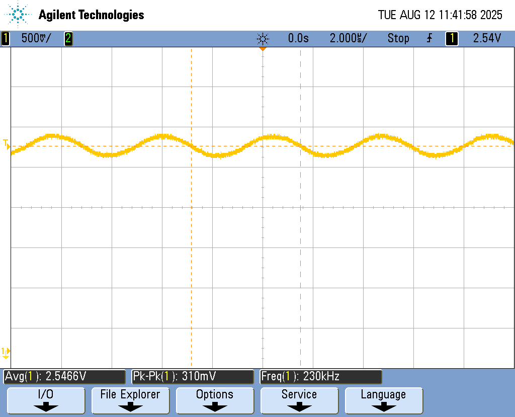

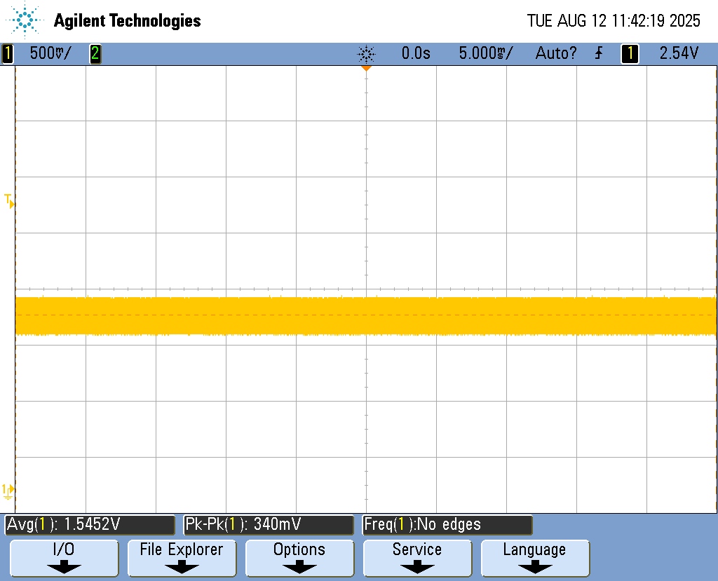

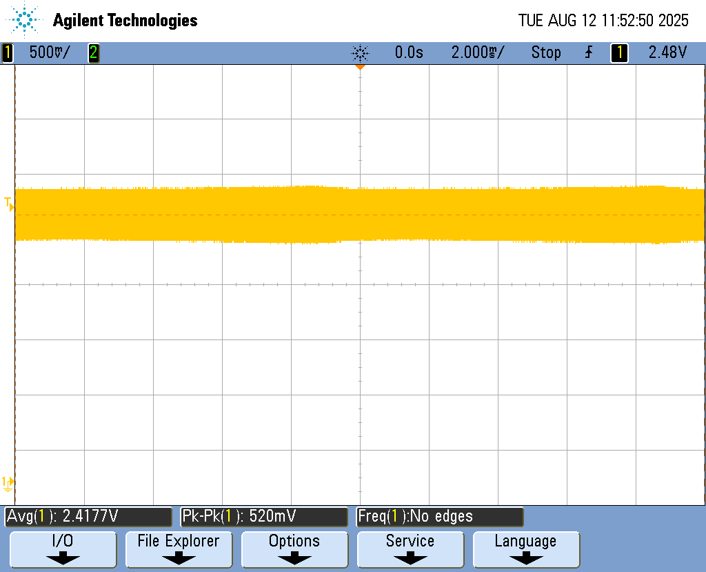

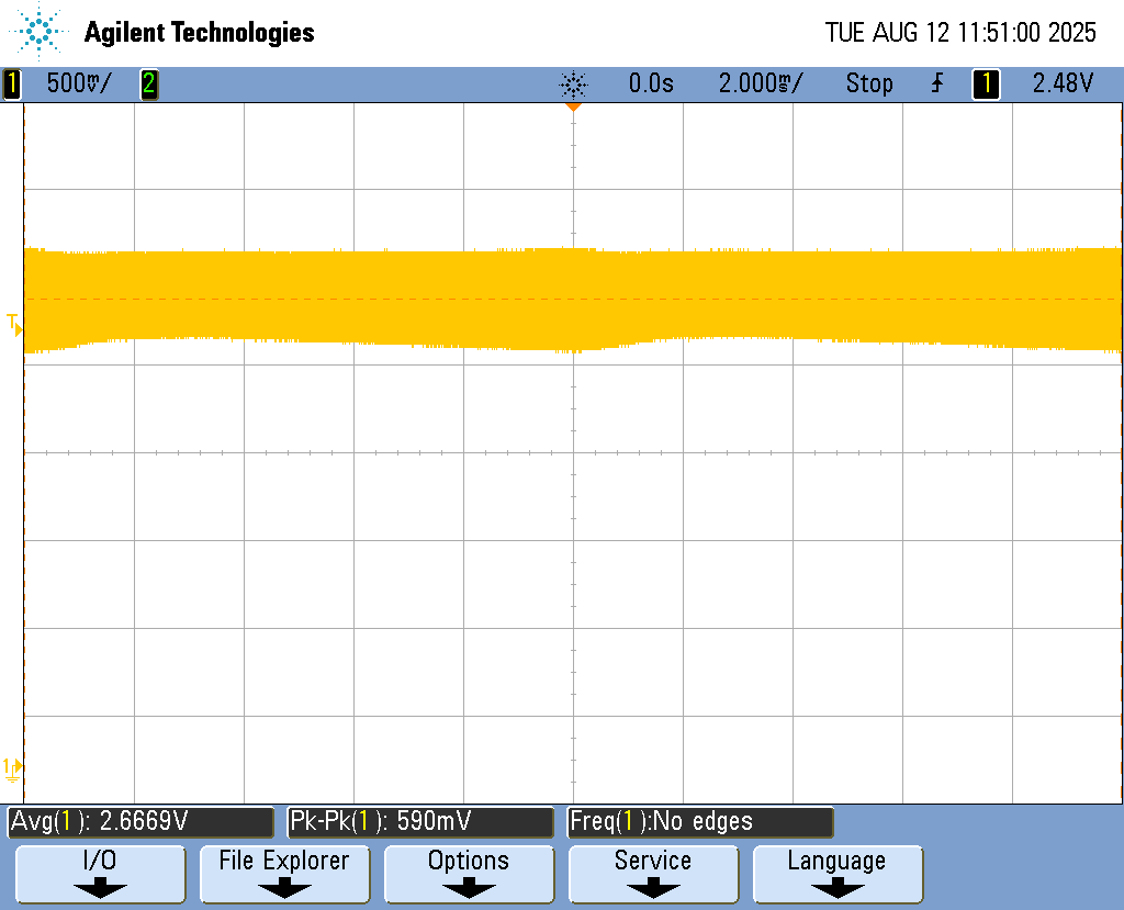

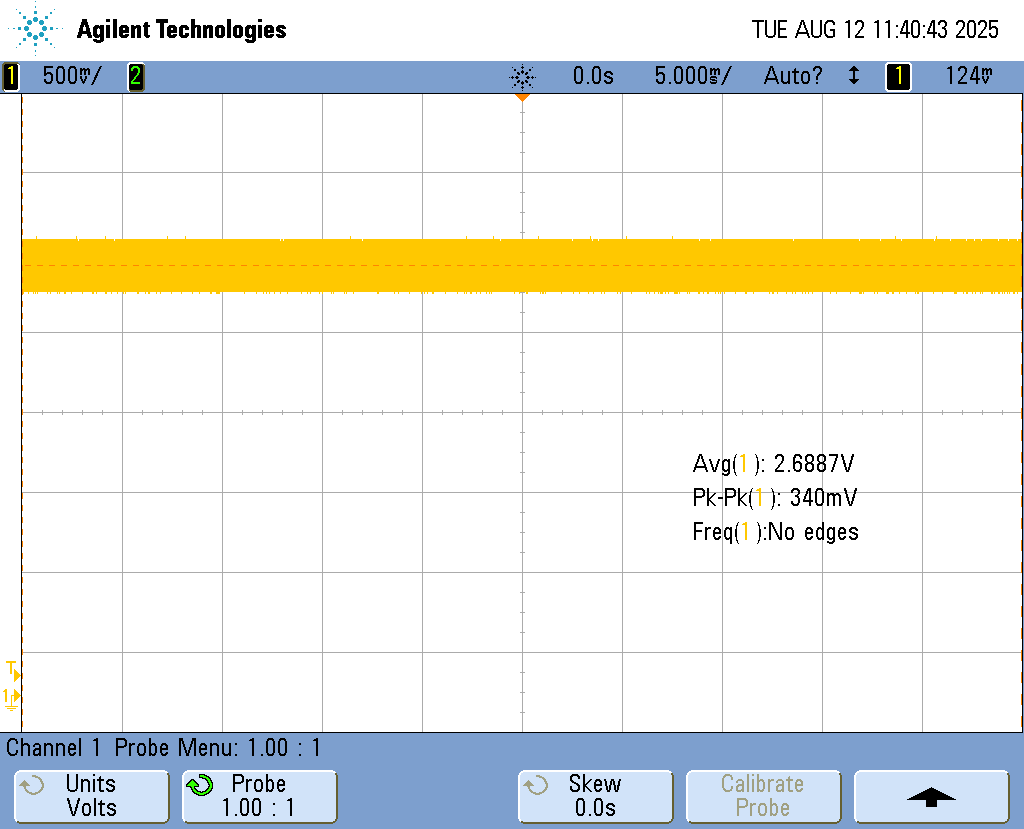

Zacnu tou aku dilenskou lampou Makita DML816. Ma 3 urovne jasu, na vsech je superponovane zvlneni na 230 kHz. Zkousel jsem ji s nabitym i skoro vybitym akumulatorem, ale vysledky byly stejne.

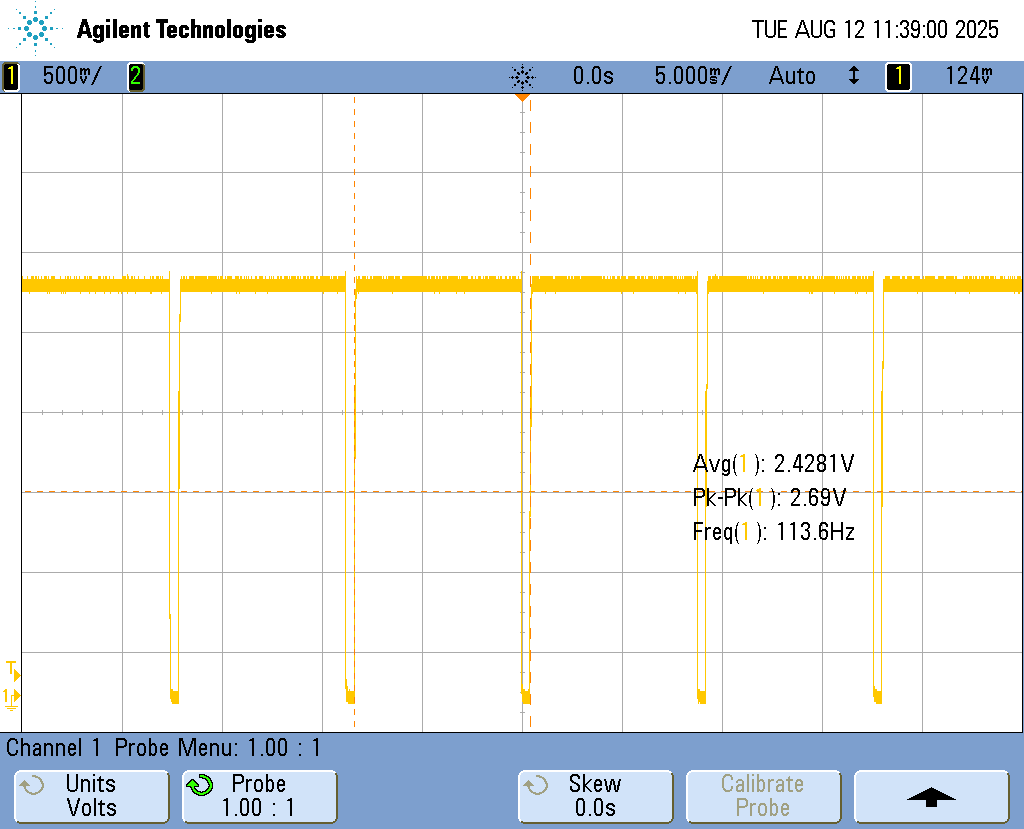

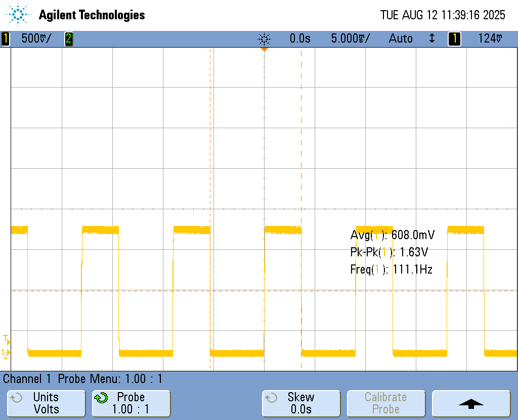

Mam i pomerne starou LED dilenskou lampu Energizer HCAL411 na 4 AA baterie. Nastupnicky model vypada takto:
https://www.batteriesexpert.com/en/lighting-and-flashlights/flashlights/5050510076-hcal41e-lampe-energizer-travail-4aa-550-lumens-piles
Ma dve urovne jasu, pri snizenem jasu blika brutalne. Jakmile se zacnou baterie vybijet, tak zacne postupne blikat i na plnem jasu. Kvuli tomu jsem se zacal o blikani LED svitidel vice zajimat.

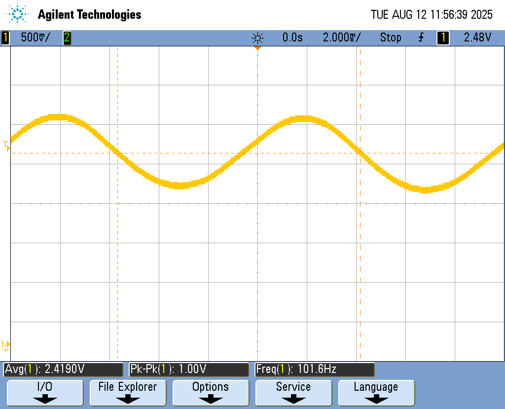

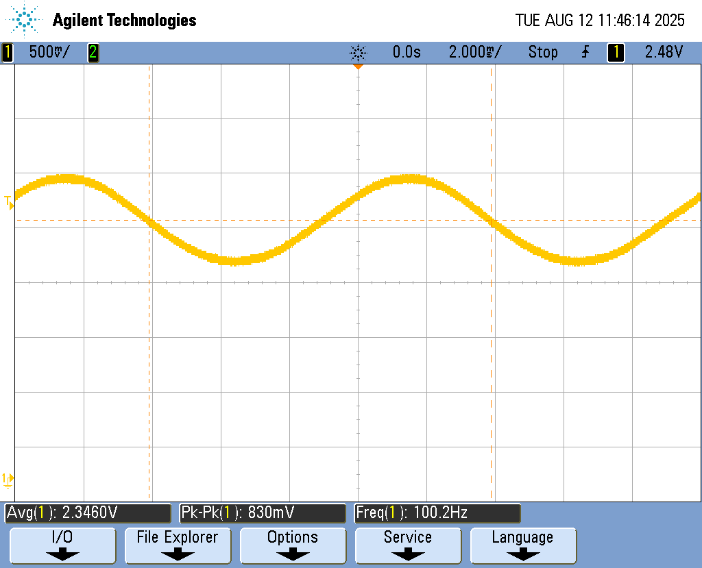

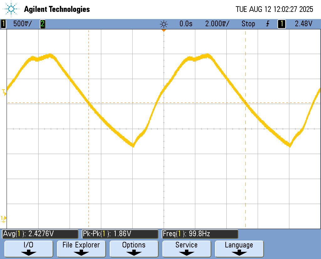

Zde je par filamentovych LED na 230 V, vsechny jsou nove. Pripominam, ze to uz jsou mnou prebrane typy, aby neblikaly. U toho EMOSu se to meni typ od typu, tipuji ze ve skutecnosti je berou z ruznych fabrik a jen natisknou svoje logo. Vetsinou brzo a nahle zdechnou, takze jsem nemel moc prilezitosti zmerit, jestli se jejich zvlneni casem nezhorsuje.
Pozor! EMOS casem typy obmenuje - maji stejne parametry, ale jine Zxxxxx katalogove cislo. Uz se mi stalo, ze nahrada mela blikani vyrazne horsi!

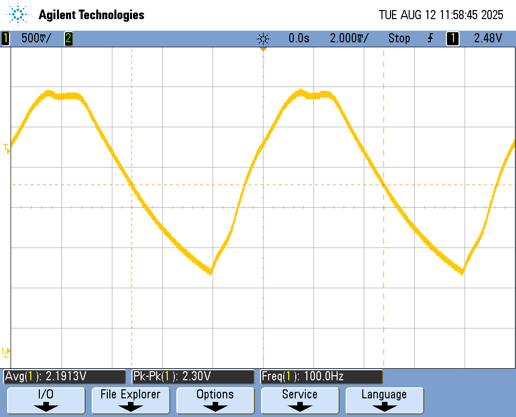

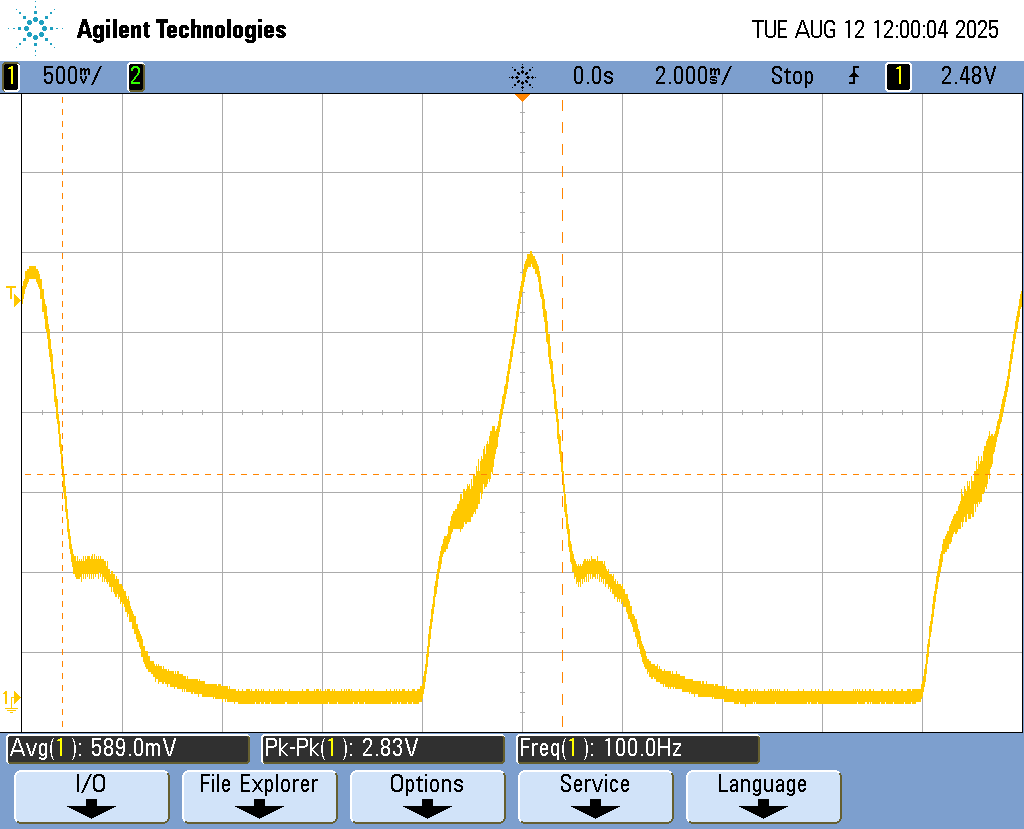

Male LED zarovky jsou skoro vzdy tragedie, zde davam par odstrasujicich prikladu, ktere jsem nasbiral. Ta Trixline ST25 3W je opravdu chutovka, jednu mam i rozkuchanou. Sice je tam soucastka ktera vypada jako Graetz, ale bud je blbe zapojeny nebo je uvnitr jen 1 dioda, takze usmernuje jednocestne. Samozrejme zadne vyhlazeni.

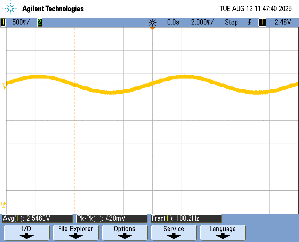

Pro zajimavost sem davam i par klasickych vlaknovych zarovek. Ano, i ony maji male zvlneni. Neprijemne mne prekvapila ta halogenka...
