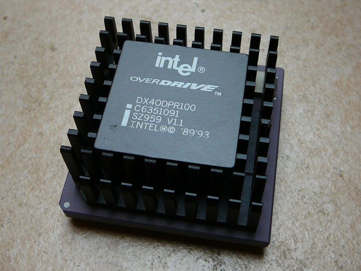

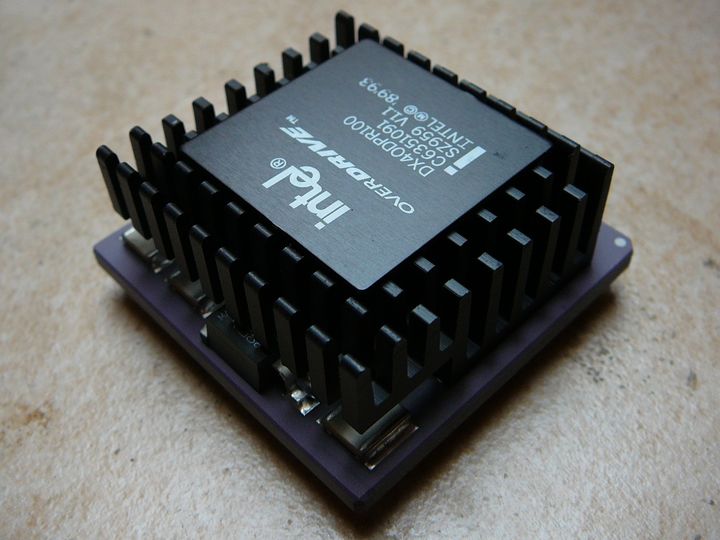

Dostala se mi do sbírky další fešanda 486ka, tentokráte Intel Overdrive DX4ODPR100. Má na zádech pod chladičem stabilizátor. Takže jede na 3V3, ale i tak topí jako kráva, sotva se dá na chladiči udržet prst.

Tam se používaly lineární stabilizátory, takže 1/3 toho tepla produkuje stabilizátor.

Ano, je tam lineár, dokonce s velkým L (LT912CM). V návodu k desce (VIPer880) píšou, že se v ní dá DX4 Overdrive použít, jen pokud teplota okolí nepřesahuje 30°C nebo je zajištěné proudění vzduchu a nad chladičem musí být alespoň půl palce prostor.
