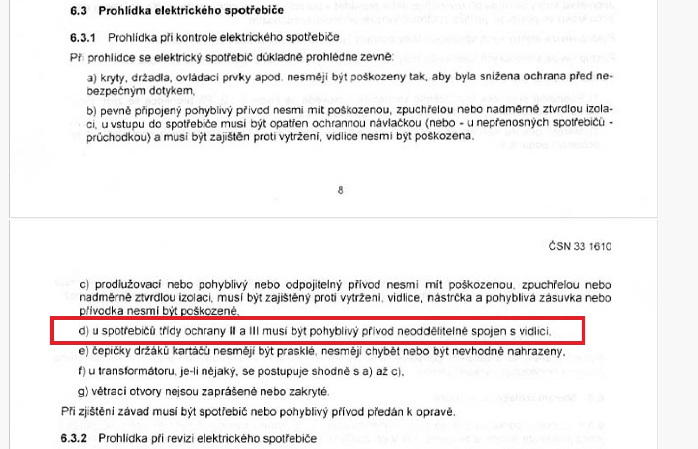

Je výmena pôvodne dvojkolíkovej zaliatej vidlice za novú v poriadku?

Ne. Flexošňúry se takto nesmějí opravovat. Ale pro domácí použití....

Ano, dvojkolikova vidlica musi byt neoddelitelna od kabla. Ale co znamena neoddelitelna? Staci cez to pretiahnut zmrstovacku?

Asi by to chcelo nejaký výkladový slovník, že čo tým autor normy myslel a zamýšľal, lebo na prvý pohľad to nedáva zmysel.

Autor normy nic nevysvětluje. Ten stanoví jak to má být.
Vysavač je "dvojka" a šňůra musí být nerozebíratelná. Když tam dáš šrouby tak už to není nerozebíratelné.

Existujou i vidlice, kde sice uvnitř jsou šroubky, ale kryt je nacvakávací a bez destrukce už ho nedemontuješ ...

Ano, ale nie okruhle na 10A.

MiraSt napsal(a):
Niektorým jednoduchším jedincom stačí, že súdružka učiteľka v škole povedala, že je to tak, tak to musí byť pravda. Ja som však slobodný človek a tak sa slobodne pýtam: PREČO?

Nestačilo by, ty dráty místo přišroubování do zástrčky přivařit bodovačkou? To by požadavek na neoddělitelnost mohlo splnit.
