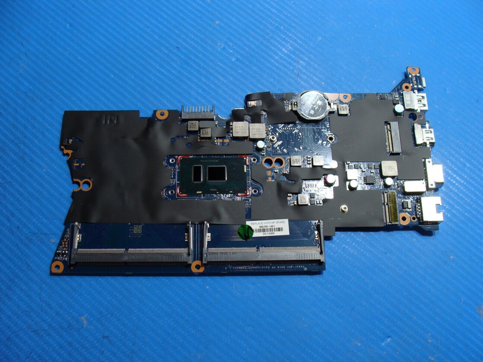

HP ProBook 430 G4 - mrtvy. Bateria 0V. Po pripojeni zdroja blikla biela LED 8-krat, zapnut nesiel a zral 0,5A. Zrazu zacal zrat 1,3A.
Doska sa zohrieva v mieste, ked nie su ziadne suciastky Shocked Vyzera to na skrat medzi vrstvami dosky. Neda sa to prstom presne lokalizovat, asi by to chcelo termokameru. Alebo pripojit priamo tu skratovanu vetvu a pustit tam poriadny prud?
Příspěvky: 36490
PříspěvekZaslal: st červen 18 2025, 22:41    Předmět: Citovat
Vetva +1.0V_DEEP_SUS je skratovana.
USB port ma datove piny prerazene na zem - zjavne je odpaleny procesor. Zrejme tak kvalitne, ze ma mensi odpor ako cesty na doske.
Odpad.

PříspěvekZaslal: ne červen 22 2025, 15:49    Předmět: Citovat
Ten notebook má CPU připájený ?
Nebo máš na mysli některý jiný procesor ?
Každpádně, pokud není jiná možnost, bych ho zkusil odpájet.
A desku by to chtělo zrentgenovat.
Příspěvky: 36490
PříspěvekZaslal: ne červen 22 2025, 17:29    Předmět: Citovat
Dobre rano. Minimalne 10 rokov su takmer vsetky CPU v notebookoch prispajkovane.
Doska sa da zohnat v Cine za 50 eur, takze bud to majitel zaplati alebo moze zvysok notebooku predat na diely.

PříspěvekZaslal: so červenec 26 2025, 21:41    Předmět: Citovat
Majitelovi to bolo vela, takze mi notebook nechal. Dosku 905794-601 som kupil na AliExpresse a vymenil - notebook funguje.
Treba zmenit seriove cisla, aby sedeli so stitkami - je na to utilita WNDMIFIT. Lenze to pise "MPM is locked" - funguje to len na novej - "prazdnej" doske. Na tento model neexistuje neinvazivna metoda na unlock - takze musi ist flash von a do programatora.

Příspěvky: 36490
PříspěvekZaslal: so srpen 02 2025, 14:41    Předmět: Citovat
Spravny postup vymeny pre zachovanie seriovych cisel, UUID a licencie Windows:
1. Precitat flash z povodnej aj "novej" dosky.
2. Programom UEFITool extrahovat NVRAM (Intel image -> BIOS region -> EfiSystemNvDataFvGuid) z povodnej flash a nahradit tym NVRAM v "novej" flash.
3. Hex editorom zmenit hodnotu premennej HpMpm na "01 22 00 00 00 00 00 00".
4. Naflashovat a zapnut. BIOS by mal zobrazit cervene hlasenie "Manufacturer Programming Mode" a cislo. To je pocet restartov, po ktorom sa to vypne (zamkne).
5. Programom wndmifit zmenit seriove cislo dosky ("CT" na stitku pri SODIMM slotoch).
