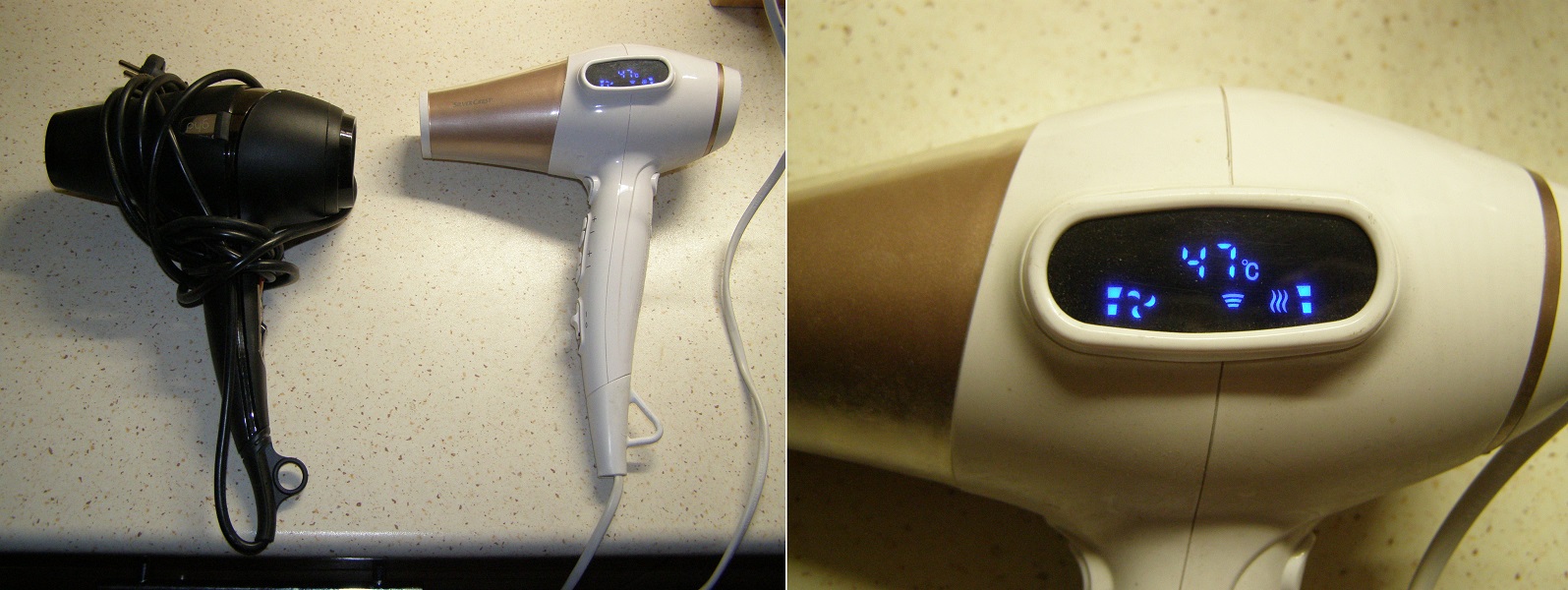

PříspěvekZaslal: út červenec 29 2025, 21:00    Předmět: Citovat
Nález v SD. Ten černý fouká dobře, ale nehřeje. Opravovat to nebudu bo to nepotřebuju.
Ten bílý měl urvané uložení motoru. To jsem zalepil. Motor to má na 230V, komutátorový. Fučí fakt dost. Vypadá smartově protože má v sobě samé kazítka. Ovládá se hlavním spínačem, otáčky a teplota se reguluje tlačítky. Má i nějaký ozonátor. Tak ten jsem si nechal. Jinak obecně se fénů v SD válí dost. Dost jsem jich opravil a rozdal. Ale dostat se do některých je opruz.

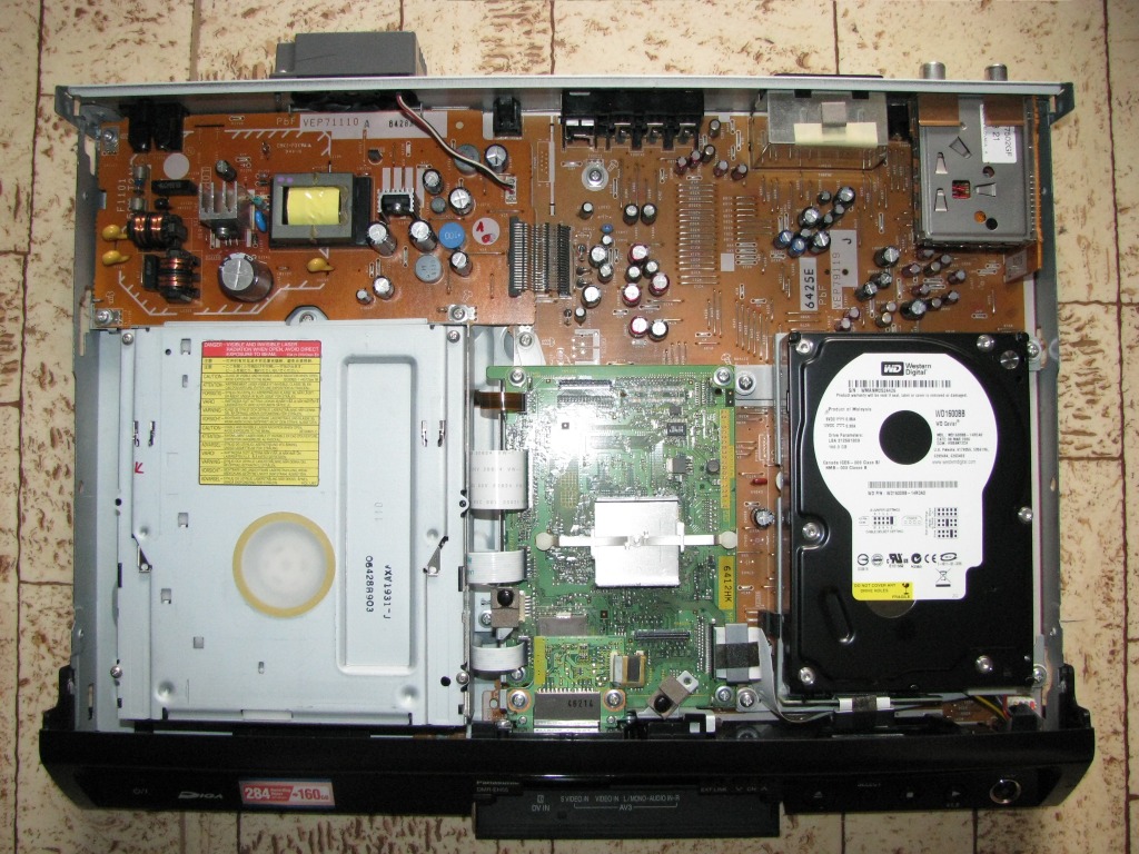

Probírám se věcmi ze svého likvidovaného skladu (11/2024..02/2025). "Zajímavé" kusy skončlily ve sklepní kóji, prostoru uhelny, garáži atd., ostatní v pronajaté místnosti v Písku.
Ze zvědavost jsem zrevidoval DVD rekordéry Panasonic a jeden kombík. Příspěvky na internetu tvrdily cosi o zdechnutí po zárukách apod. A opravdu byly všude načaté zdroje, či kazy na hlavních deskách, viz mé poznámky z rychlých oprav:
• Panasonic DMR-EH55
[vyteklý C1707 ELNA 680µF/6,3V (deska zdroje)]
• Panasonic DMR-EH65
[vyteklý C7401 ELNA 470µF/16V (hlavní deska)]
• Panasonic DMR-EX88
[vyteklé C ELNA (deska zdroje)]
• Panasonic DMR-ES30V (kombík, VCR funguje)
[vyteklý C9125 ELNA 680µF/6,3V (hlavní deska, pod mech. DVD-RAM)]
Jeden z aparátů jsem odprašnil, rozdělil na desky, mechaniky apod. Kastle a panel šly pod sprchu, desky též, mechaniky druhým kolem čištění vzduchem (viz foto). Po výměně C naskočil.
