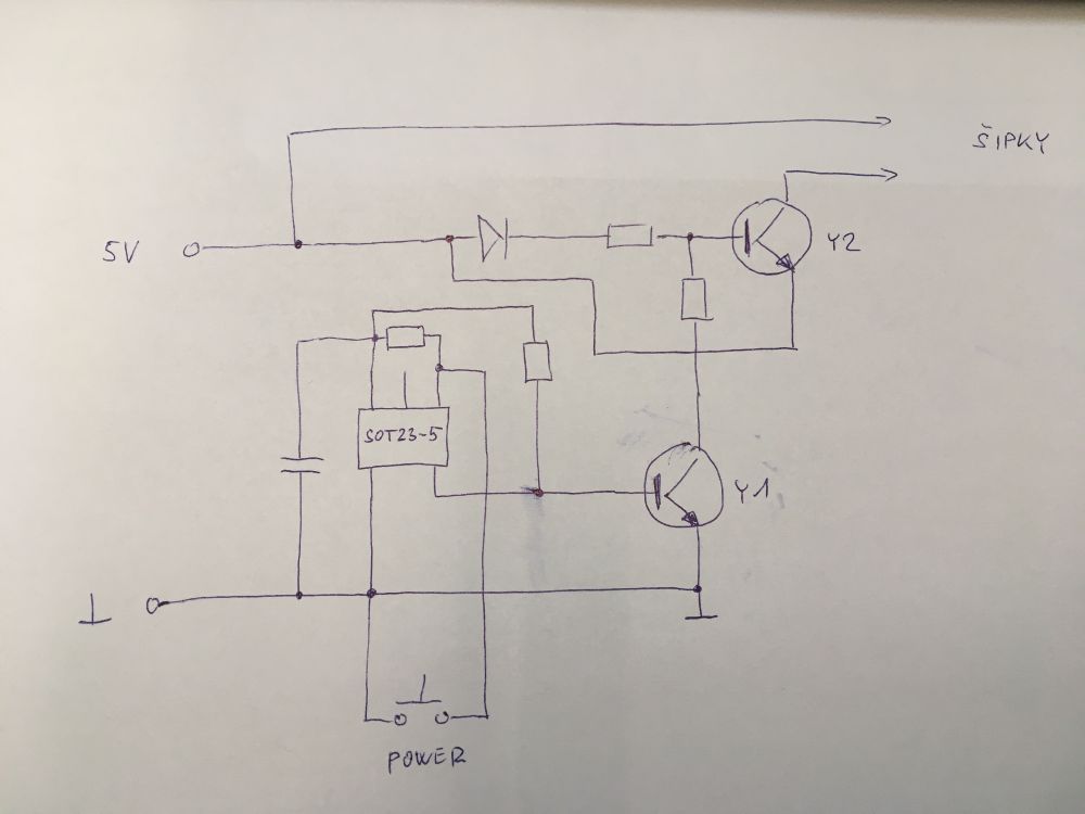

Ahoj, mám tu jedny šipky, které byly omylem přepólované. Našel jsem tam nějaký odčouzený spínací integráč v pouzdře SOT23-5, který je ale bez popisu a jenom podle přibližný konfigurace vývodů se mi nepovedlo najít co by to mohlo být. Čučel jsem do toho a nakreslil přibližný schéma té části na DPS.
Ruku do ohně za správnost nedám Rolling Eyes
Zároveň byl totál ve zkratu ten tranzistor Y2 (mezi CE).
Nenapadá někoho co by to mohlo být?

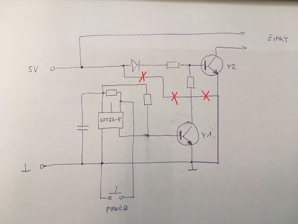

Ahoj, nemá to být spíš takto? Y2 by tam pak neměl smysl.

Emitory skutečně nejsou propojené (ani přes odpor). Tvrdých 5V jde někam dál do desky na řídící mozek šipek. Pak přes schottky a ten tranzistorový bazmek se spuštěcím tlačítkem z kolektoru Y2 rovněž někam do mozku. Ten Y2 tam nebude jako spínací na zem, na jeho kolektor jsou plusem zapojené nějaké elyty (je to standby nebo já nevím).
Na prvním pinu SOT23 zleva nahoře je 4.7V zapojených na katodu schottky to jsem předtím přehlédl.

Já bych hlavně tipnul, že Y2 bude PNP - když je v počátečním stavu báze blokována přes diodu a rezistor, tranzistor nevede. Pokud sepne Y1, tak se napětí na bázi sníží a Y2 přejde do vodivého stavu (nejlépe do saturace).

Teď se dívám, že jsem to zblbnul, ten Y2 má fakt spínat proti zemi, jak to nakreslil Gepard.
Dej sem fotku DPS.
Máš laboratorní zdroj? Zkoušej to na něm, ten zapínací obvod zatím vyřaď mimo, ať vidíš, jestli ten vlastní automat něco žere, nebo je totálně mrtvý.

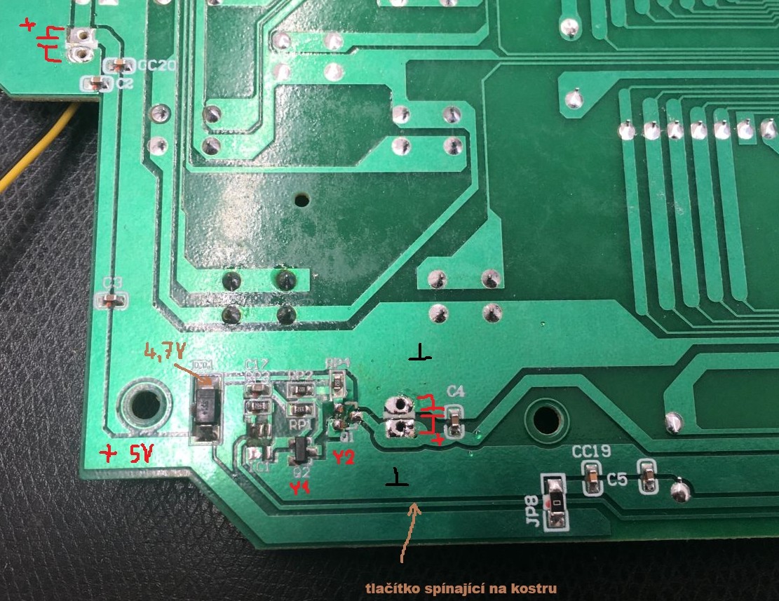

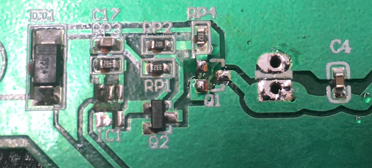

Zkoušel jsem z laboratorního zdroje přivést napětí na kolektor Y2 od 0 až 5V nic to neodebíralo, nenaběhlo. Plus normálně napájení z 5V adaptéru. Ty dva elyty byly oba vybouchaný.

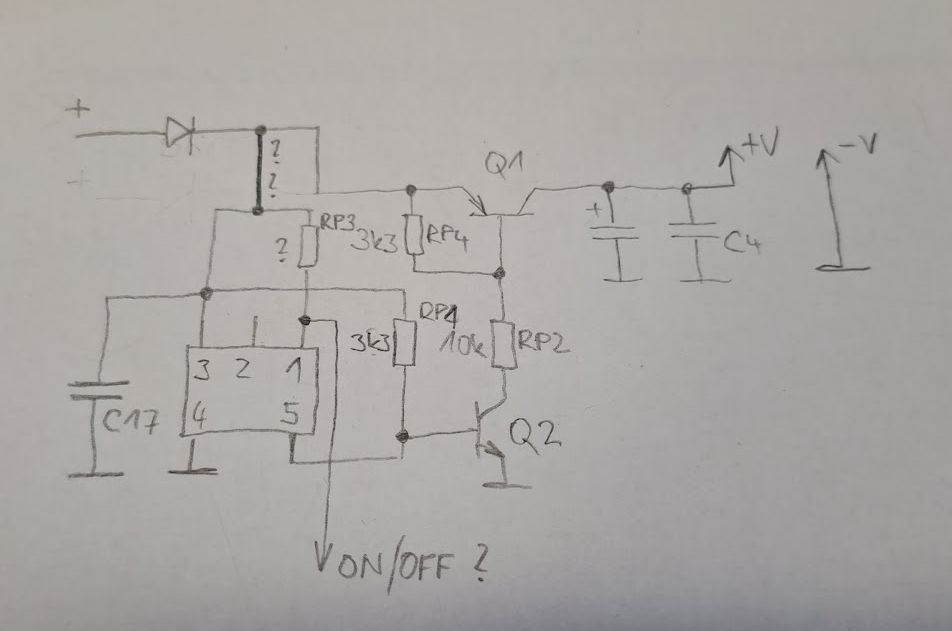

Ještě jednou jsem si to prošel, nemáš to nakreslené správně.
Tak jsem to zkusil nakreslit.
S tou propojkou, kterou jsem zakreslil s otazníky, si nejsem úplně jistý, ale bez ní to nedává smysl.
A pokud tam nebudeš mít osazený ten IC1, a osadíš na pozici Q1 nějaký trochu schopný PNP tranzistor, tak ti tam půjde napájení pořád, bez vlivu tlačítka ON/OFF.

Teď ještě dohledat ten pinově kompatibilní on/off-latch.

Masar - jo, už jsem hledal, i kolega z práce se snažil, ale nebyli jsme úspěšní.
Zvláštností je to, že obvod má GND na pinu č.4, což je docela abnormalita.

Poradie vývodov by snáď nemusel byť problém..
Příspěvky: 8159
PříspěvekZaslal: ne srpen 10 2025, 15:50    Předmět: Citovat
Ne, nejde o to, zda je to problém.
Jde o to, že to asi bude nějaký speciální obvod, ne žádný běžný Latch ze serie 74xxx nebo 40xx.
Ty mají v pouzdře SOT23-5 zem většinou na vývodu č.3.
