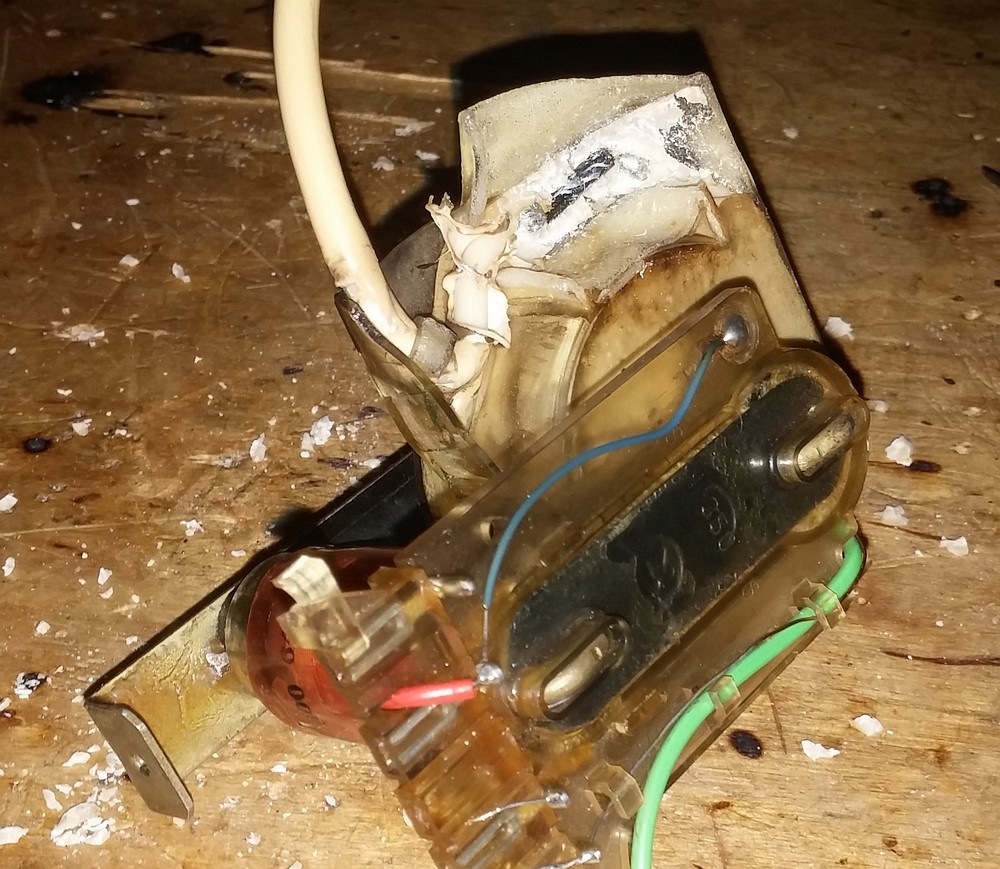

úprava VN trafa z TV
Vojtasko123
Založen: Apr 05, 2025
Příspěvky: 41
Bydliště: Sopotnice
PříspěvekZaslal: so červenec 26 2025, 9:17    Předmět: Citovat
Michal22 napsal(a):
A co cívka třeba ze Š120? N3bo podobná?
To ne ty jsou na malé frekvence.
Příspěvky: 10037
PříspěvekZaslal: so červenec 26 2025, 12:42    Předmět: Citovat
A co zkusit postavit Teslův transformátor, třeba verzi, která se dodává jako stavebnice. Modulační část nemusíš osadit a tranzistor nahradíš zkratem.
rampage
Založen: Jan 12, 2025
Příspěvky: 80
PříspěvekZaslal: so červenec 26 2025, 13:01    Předmět: Citovat
Na pokusy s "neusmerneným" vysokým napätím môžeš skúsiť nájsť, ako už bolo uvádzané, vn sekundáre z čb televízorov 60. a 70. rokov, kde slúžila elektronka ako usmerňovač. Akurát ťa za to rôzni hromadiči a iní "reštaurátori" zvozia pod zem, pretože už ich nie sú plné zberné dvory.
Zaliatu diodu môžeš opatrne "vyšpárať" zo sekundáru prenosnej čb tv typu Merkur, akurát je z toho neporiadok a ľahko sa to poškodí. Prípadne ju zničiť sieťovým striedavým prúdom, alebo pulzne, ap. Akurát pozor, že tieto malé vn sekundáre sú do 10kV= a so "sekundárom naprázdno" rady prehorievajú.
"Moderné" transformátory, "danykotermínom IHVT", zaliate v čiernom epoxy, majú viacero sekundárov spojených do série viacerými vn diodami. Tieto diody sa často zlikvidujú dostatočne výkonným jednočinným meničom, ak sa nedodrží /či už omylom, alebo schválne/ správna polarita impulzov na primári.
Lenže izolačná pevnosť týchto transformátorov nie je stavaná na vysokofrekvenčný striedavý prúd, takže radosť z toho, jak to "srší", je krátkodobá - než sa vn sekundár spáli medzizávitovými skratmi. Smile
No a samozrejme: jednosmernými, prípadne nízkofrekvenčými iskrítkami typu zapalovacie cievky, kirliana nedáš.
Postaviť a správne naladiť teslák (ak sa nekúpi už nejaký osadený a funkčný) nie je tiež úplne trivialne.

Vojtasko123
Příspěvky: 41
Bydliště: Sopotnice
PříspěvekZaslal: so červenec 26 2025, 13:02    Předmět: Citovat
Artaban001 napsal(a):
Teslák mám ale s polofunkční lampou řešil jsem to tady http://www.ebastlirna.cz/modules.php?name=Forums&file=viewtopic&t=109116
Jinak jakou má dnes cenu GU-81M ?

PříspěvekZaslal: so červenec 26 2025, 13:51    Předmět: Citovat
Vojtasko123 napsal(a):
GU-81M
Tady jeden z Košic prodává 2ks této elektronky.
Příspěvky: 5619
PříspěvekZaslal: so červenec 26 2025, 18:03    Předmět: Citovat
A čo toto?
http://www.ebastlirna.cz/modules.php?name=Forums&file=viewtopic&t=108553
Příspěvky: 5619
PříspěvekZaslal: pá srpen 08 2025, 11:12    Předmět: Citovat
Za 50 Kč bez usmerňovača
https://aukro.cz/soucastka-do-televize-vysokonapetove-trafo-1971-nova-7093633028
