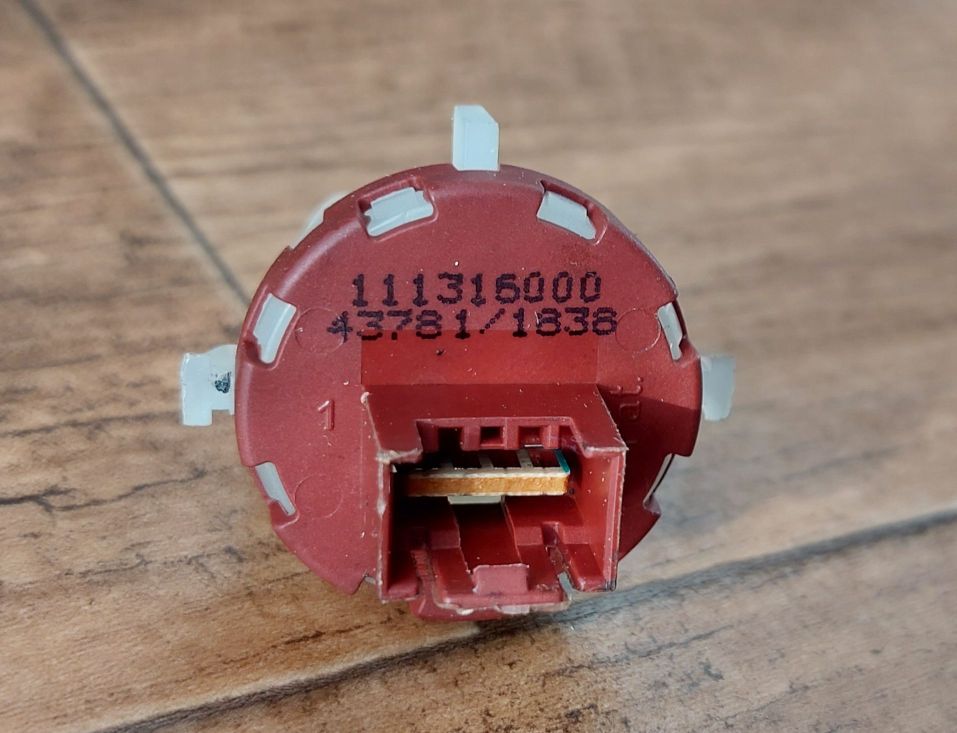

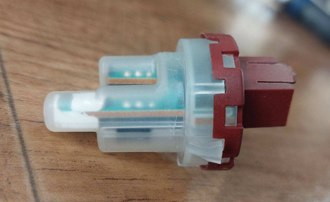

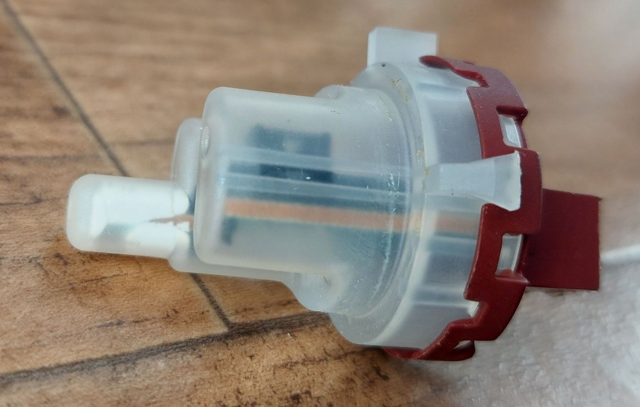

chtěl bych Vás poprosit o radu. Jak již se tu několikrát probíralo, máme doma myčku Electrolux ESL67030, která neohřívá vodu. Program bez nějaké chyby dojede do konce, ale nádobí je mokré a studené. Je nás doma pět, takže myčka jela bez problémů x let skoro každý den. Teď jsme byli týden na dovolené a myčka tedy stála. Po příjezdu jsme zjistili, že myčka neohřívá vodu. Pročetl jsem si všechna zdejší vlákna ohledně tohoto problému, a při testování a vylučování jsem narazil na NTC čidlo, které nevím zda funguje správně. Bohužel jsem k němu nenašel žádný datasheet, kde bych si naměřené hodnoty při různých teplotách mohl ověřit. Měl by někdo k dispozici odkaz na tyto tabulky? Čidlo ale na pohled vypadá, jako by tam byla popraskaná nějaká hmota. Myslíte, že by v tom mohl být problém? Nedokážu si ale představit, jak by k poškození mohlo při stání myčky dojít. Napadla by Vás ještě nějaká souvislost s tím, že myčka přes týden stála? Mohla někde zaschnout nějaká mastnota a něco ucpat? Topnou spirálu jsem měřil na svorkách a má odpor 30 ohmů, takže je asi v pořádku. Před spirálou je zapojen ještě tlakový spínač, ten zatím nevím, jak otestovat. (když do něj fouknu tak cvakne, hadička je průchodná) Ještě mi zbývá otestovat relé, co spíná ohřev.
Naměřené hodnoty na NTC čidle jsou tyto:
pokojová teplota cca 20° až 22°..... 2,8 až 3,6 Kohmů
studená voda z kohoutku..... 18 Kohmů
teplá voda z konvice cca 70°..... 1,8
Předem děkuji za odpovědi a za ochotu poradit

Já na těch fotkách nic popraskaného nevidím. A jestli myslíš tu bílou hmotu, tak to bude podle mně buď teplovodivá pasta nebo silikon.

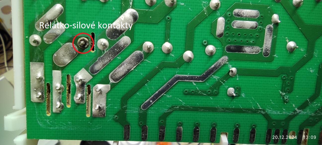

Když jsem naposled opravoval naší myčku AEG tak mimo jiné poruchy měla taktéž problém s ohřevem vody, jednou ohřála jindy zase ne.
Když jsem vytáhl desku elektroniky a podíval se na ní ze strany plošných spojů hned jsem objevil příčinu. Na silovém kontaktu relé pro spínání topného tělesa byl jasně viditelný odpálený cín kolem vývodu relé. Relé jsem vypájel, vývody dokonale oškrábal a pocínoval a znovu zapájel do plošného spoje. To samé jsem pro jistotu udělal i u vedlejšího relé. Před zapájením nazpět jsem ještě relátka otestoval zda nemají na silových kontaktech přechodové odpory. Připojil jsem cívku relátka na laboratorní zdroj a ohmetrem měřil na silových kontaktech.
