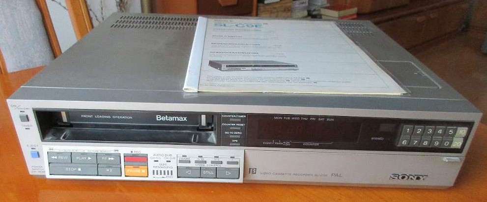

.... tak som si zadovážil túto betu, bez DO, zdroj úplne nefunkčný, priestor mechaniky neuveriteľne zaprášený , ale so servisnými manuálmi v originálnej papierovej podobe ....

.... zdroj je už čistý, opravený vrátane DC-DC meniča a Beta ožila, no v mechanike výťahu je ulomený ozubený plastový diel, je to achilovka týchto mechaník, SONY ho nejaký čas vyrábala z kovu, ale už ako ND nepredáva. Našiel som iného predajcu plastového výlisku tohto dielu, je objednaný, tak prišlo na rad čistenie zbytku výťahu ....

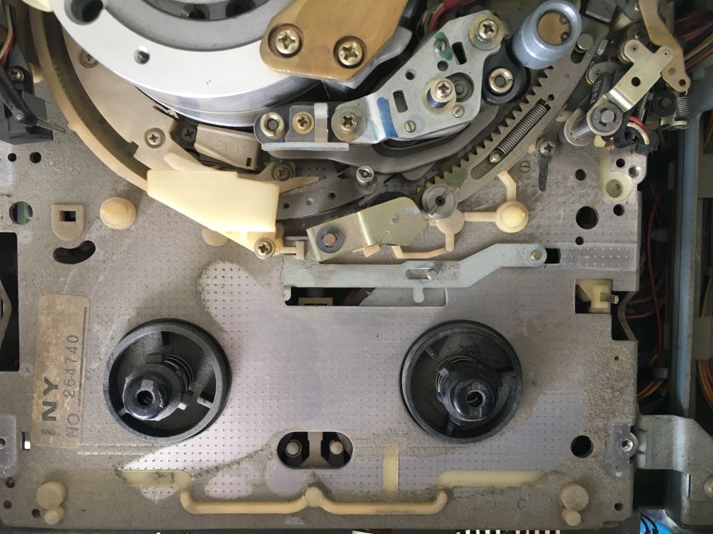

.... no a v mechanike už boli snahy o "servis", niektoré diely chýbali, niečo pokrivené .... a hlavne všetky mikrospínače nespínali, tak som ich odkrytoval a vyčistil kontakty papierom a Deoxit-om D100L. Keďže boli demontované, tak návrat do pôvodnej polohy treba spätne nastaviť a to už je trocha zábavné - časovanie tých 6 mikrospínačov vlastne tvorí akýsi "mod select switch" a vo videách na YT sa ich nastavovaniu s radosťou vyhýbajú .... siedmy mikro-sw je na ON/OFF nahrávania, ten bol funkčný... ale včera sa mi podarilo ešte nie s celkom spoľahlivo donastavovanou mechanikou video spustiť, aj nahrať a som spokojný. Ešte bude potrebné dočistiť jednotlivé plošáky, prečistiť prepínače ... predošlému majiteľovi som vlastne vďačný za to, že elektronika ostala síce neskutočne zaprášená, ale nedotknutá ..... možno neskôr zopár foto .....

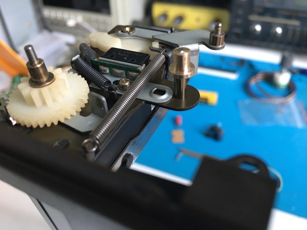

... mechanika už funguje, okrem potreby nastavenia polohy mikrospínačov bol posunutý plastový prstenec, na ktorom sú upevnené mechanické prvky, ktoré "naťahujú" pásku okolo bubna .... jeden z dielov, ktorý chýbal, bol aj mosadzný valček -roller- ten som sa pokúšal vyrobiť "v rukách" z mosadznej skrutky M6x20, lenže ako prvé som navŕtal 2mm dieru v osi a to bola moja chyba, pretože na dĺžke 20mm dĺžky skrutky diera "odišla" z osi - ak by som to vŕtal ako posledný úkon, možno by to dopadlo lepšie. A tak sa naskytla náhodná ponuka, že bude sústruh aj s obsluhou, ale cca po týždni síce dodali roller, ale tiež vyosený - pre nedostatočné technické vybavenie, pretože je to veľmi malé... - síce lepší, ako ten môj a tak som ho osadil. Uvidím, či sa nebude zasekávať, pretože v polohe "cassette down" musí byť "uzamknutý" a pri vysúvaní zase odomknutý.... a excentricita materiálu to občas úplne nedovolí....
Stefan31[list=][/list]
... v strede obr., vľavo originál na osi ozub. kolesa

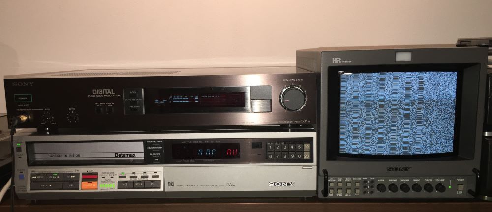

...a pribudli komponenty, aby som vyskúšal systém PCM....a funguje to OK. C9-tka ešte nie je úplne doopravovaná, roller bude potrebné vymeniť za lepšie vyrobený - s dierkou v osi Very Happy , takže asi zase poprosím niekoho z fóra o pomoc.
