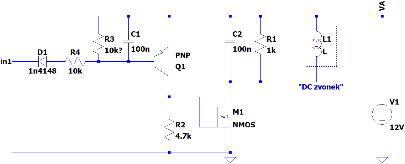

Ta tlačítka dobastím mikrospínačem , posílení dlouhého vedení minirelé u zdroje a zvonek přes relé .

Nevím co řešíte. Dělají se běžně i domovní zvonky na 230VAC. Myslíte, že jsou spínaný přes 4kV optočlen a tlačítko je v SELV obvodu?
Příspěvky: 34379
PříspěvekZaslal: ne srpen 03 2025, 12:34    Předmět: Citovat
Tome, myslím že se neřeší izolace tlačítka, ale spíš napěťová odolnost vedení, který je ve stávající podobě udělaný "zvonkáčem" - jestli vydrží i 230V AC. Pokud by to vydržet nemělo, tak potom nastupuje nějaká další varianta s menším parcovním napětím na tlačítku a vedení - i když já osobně bych radši vyměnil to vedení ...

bdn napsal(a):
přidání malé destičky "DC zesilovač" s 1x MOSFET a 1x PNP tranzistor
Něco podobného jsem taky měl a zvonek zvonil při každém blízkém úderu blesku. Rodinu to dost strašilo.
bdn
Založen: Jan 16, 2020
Příspěvky: 554
PříspěvekZaslal: út srpen 05 2025, 18:58    Předmět: Citovat
Na vstupu (vedení k tlačítku) tranzistoru je RC filtr + dioda. Ještě se nestalo, že by zvonek "nechtěně" spouštěl rušením.

Lukas-Peca napsal(a):
bdn napsal(a):
Jednoznačně chybný návrh zapojení.
