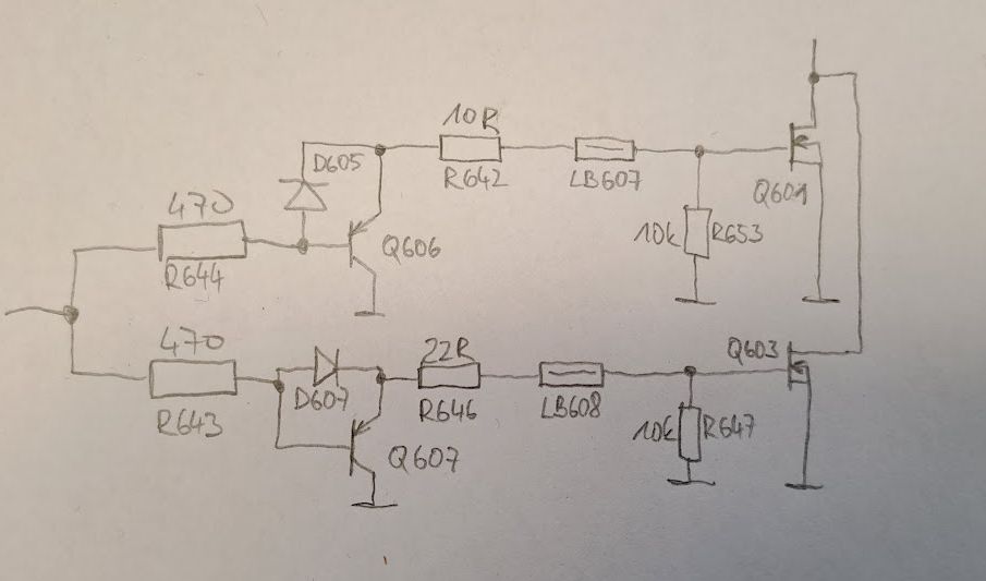

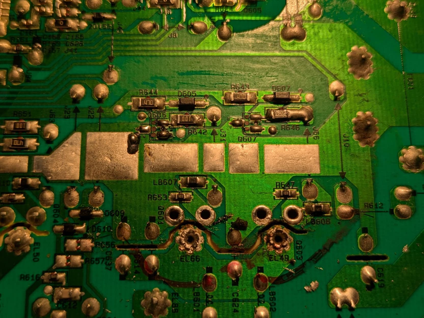

Opravuju po bouřce LG 65" Qled. Doufám že jen napájení. Prostřelený primární FETY (paralení) a v Gate Q606 a Q607. SMD kod ZH v SOT 23. Gůgl nabízí P-FET, ZD, nebo i PNP. Co byste tipovali na daných pozicích?

Vzhledem k tomu, že je to značeno "Qxxx" (a má zapojeno i tři elektrody) je to tranzistor. Asi by to chtělo mrknout na pinout těch nabízených a podle rozkresu...
Jen mi trochu nesedí nesymetrie v hodnotách R642 vs R646

mě by tam nejvíc pasoval PNP tranzistor jako shunt pro rychlejší vybití gate. Ty odpory v G výkoňáků nejsou tak tragické myslím že do 47 Ω je to tomu fetu jedno.

R646 bol zjavne vymeneny.
Tranzistory budu KTN2907AS.

Podle diody v každém pinu SOT-23 bych já napřed tipnul na P-FET (ochrana Gate).
Ale podel toho, že to není připojeno na +V, ale jen do gate Q601 a Q603, tak to budou fakt asi bipoláry.
A rnbw asi ví, o čem mluví.
Ty rozdílné hodnoty rezistorů mohou souviset s požadavkem na rozdílný Ton těch dvou výkonových fetů.

Ukazuje mi to NPN nebo zener či dualzener 5V .

PříspěvekZaslal: po srpen 04 2025, 15:27    Předmět: Citovat
Já to vidím takhle:

Odpor R646 jsem měnil. Byl 10 Ohmů, nebyl po ruce, dal jsem 22 Ohmů sorry, moje vepřovina.

Tak že, na DPS od dárce orgánů jsem našel stejné SOT 23 s označením ZH. Vypadá to na klasický PNP. Tedy Michal to asi vidí správně. Po osazení všeho potřebného TV naběhla. A vypadá to, že bez další újmy na systému. Takže zatím testování- kontrola oteplení chladičů FET, odběr cca 100W na Q LED 65" vypadá taky slušně. Teď ještě aby to ty dva dny testu vydrželo. Díky za konzulce.
