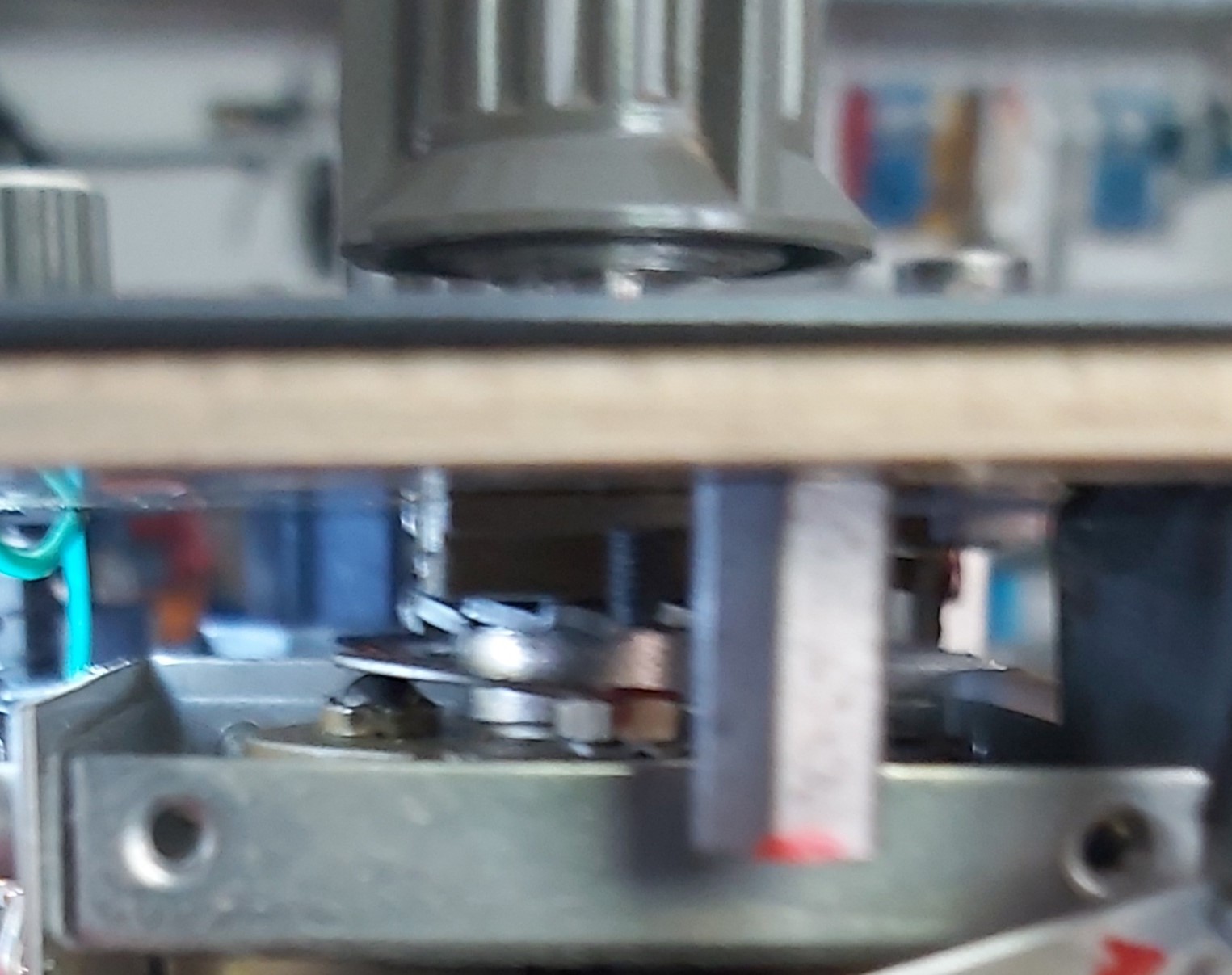

Dostal som darom osciloskop BM566. Bol nefunkčný, ale časovú základňu som zvládol výmenou tunelovej diódy v B kanály.
Mal som ešte problém s prepínačom na vstupného napätia na A kanály. Zložil som dole knoflík z potenciometra a prepínača a povolil maticu upnutia prepínača v nádeji, že sa dostanem do miesta guličky, ktorá zabezpečuje krok prepínača .
Nakoniec sa mi podarilo všetko namazať z boku prepínača.
Všetko som zmontoval a prekvapilo ma, že prestala fungovať aretácia (nastavenie koncových polôh). Aretácia pred tým fungovala.
Už dlho hľadám, kde sa tá aretácia nachádza. Skrátka nič tam nevidím, aj keď mám zhodený bočný plech pri prepínači. Na prepínači časovej základne tam je to vidieť a je to jasné.

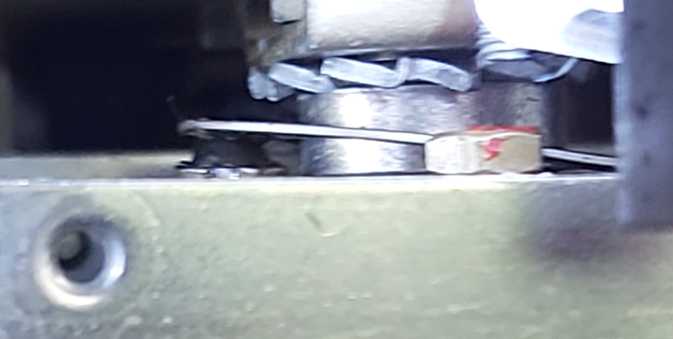

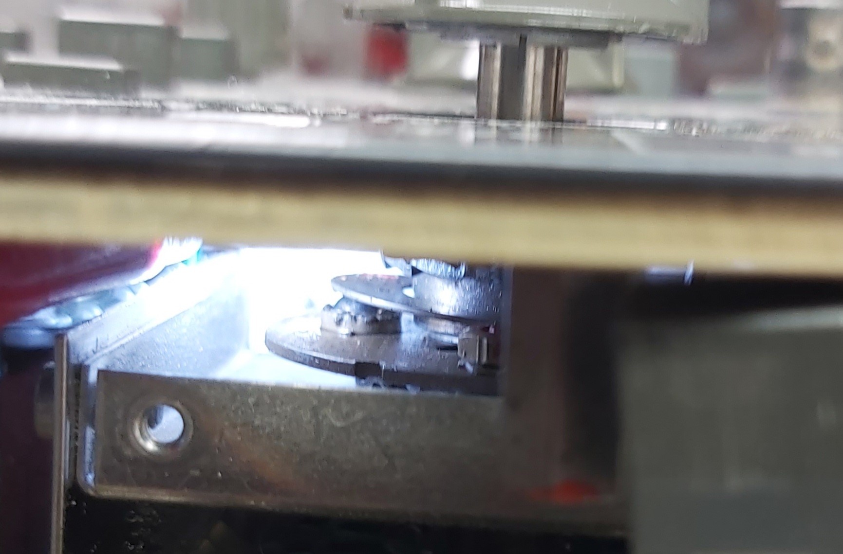

Takže upresnenie: priemer hriadeľa prepínača je 6 mm a stredom hriadeľa ide ešte jeden hriadeľ s priemerom 3 mm, ktorým sa otáča potenciometer umiestnený na konci prepínača.
Gulička tam samozrejme je. Ako dôkaz posielam pár fotiek.
Na fotkách je vidno guličku, ktorú pritláča plochá pružina. prepínač je upnutý do prelisu a zo spodu a zvrchu pod maticou je vejárová podložka.
Prepínač precvakáva ako má a v tom nie je problém.
Môj problém je, že neviem pochopiť ako funguje aretácia prepínača a hlavne kde sa nachádza. Nikde ju jednoducho nevidím.
Potrebujem radu od niekoho, kto už sa s týmto problémom stretol, alebo robil vývojára, montážnika, servisného pracovníka v Tesle Brno a vie o čo ide.
Sám som dávno robil projektanta a keď niekto na diskusnom fóre má problém so strojmi, ktoré sme kedysi vyrábali, tak zbehnem do pivnice po výkresy a dám jasnú odpoveď a problém je vyriešený.

Koncový doraz většinou dělá podložka s ohnutým zobáčkem. Takže Ti tam buď ta podložka úplně chybí nebo má urvanej ten zobáček nebo ji máš v blbý poloze.
Edit: Dokonce se mi zdá, že tu podložku na druhý fotce vidim. Wink

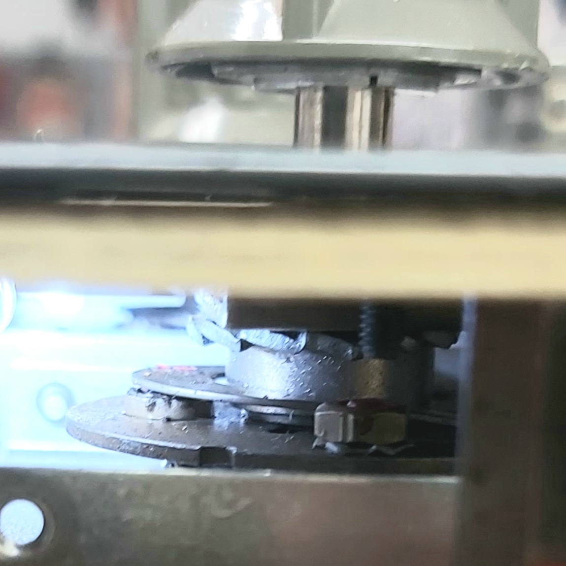

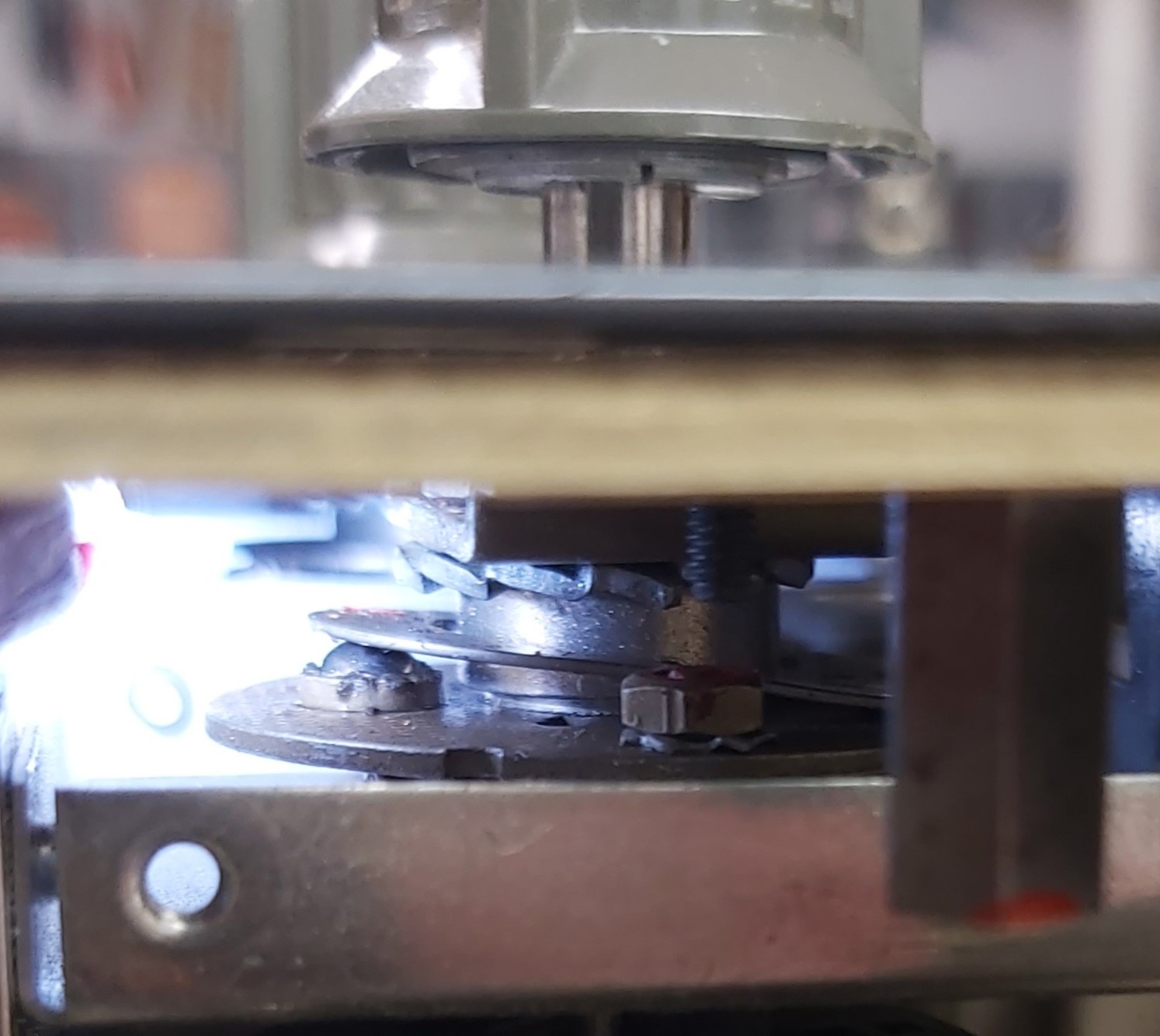

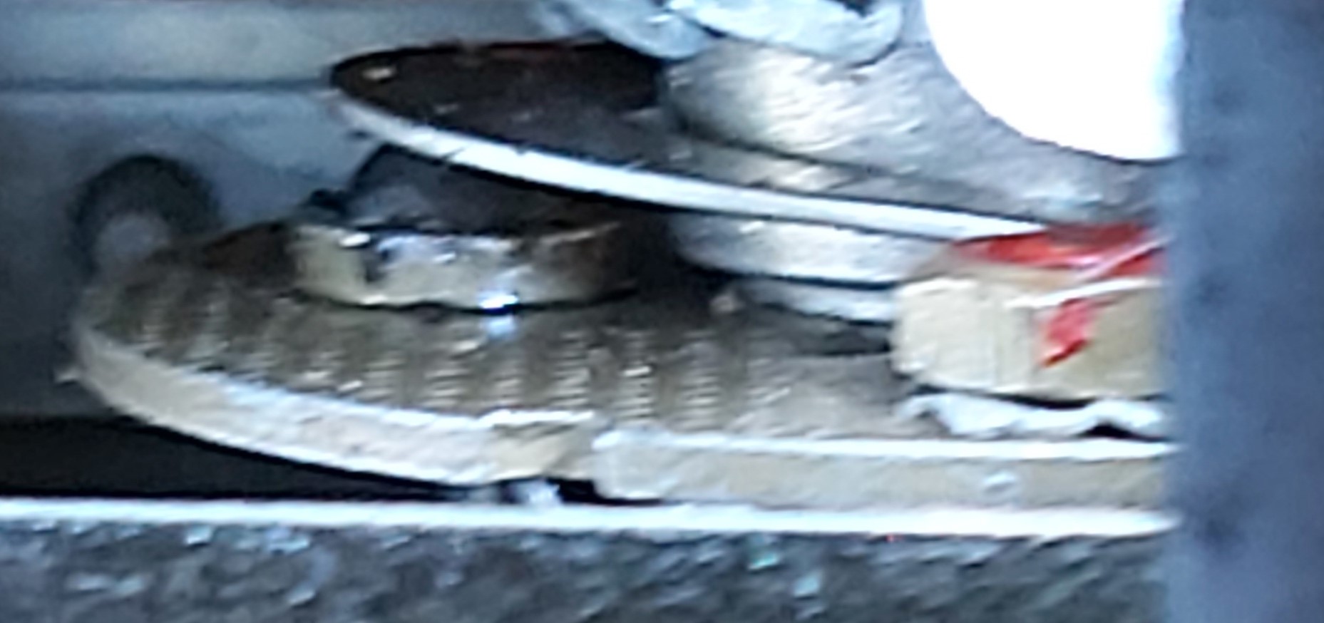

Tiež hľadám nejaký doraz, ktorý niekde by mal byť, ale nič nenachádzam.
Fotky som spravil ešte kvalitnejšie a je vidno,že tam nič nie je a ani sa nič nepohybuje v tomto priestore.
Musím, ale povedať,m že každý nápad je cenný, lebo ma môže aj nepriamo doviesť k výsledku. Volá aj Brainstorming.

Medzi doskou v ktorej je gulička a pevným pudierkom, v ktorom sa točí hriadeľ sa nič nenachádza

No ale koncový polohy nejsou aretace Rolling Eyes Rolling Eyes .. Něco máš prostě blbě složené.

Na těch lepších fotkách je patrná hranatá (asi) díra. Tam by mohla být ta podložka se zahnutým zobáčkem, ale evidentně tam nic není.
Ale každopádně pokud nesundáš knoflík a nevyndáš vypínač z panelu, tak se tady budeme dohadovat asi věčně Laughing

Plne súhlasím, že niečo je špatné. povolil som maticu namazal hriadeľ a guličku a párkrát pootočil s hriadeľkou a znovu založil maticu a nastal problém.
Ak by som vedel o čo (a hlavne kde to je) sa hriadeľka zastaví pri otáčaní do prava, alebo do ľava, tak mám vyhrané - aspoň si to myslím
