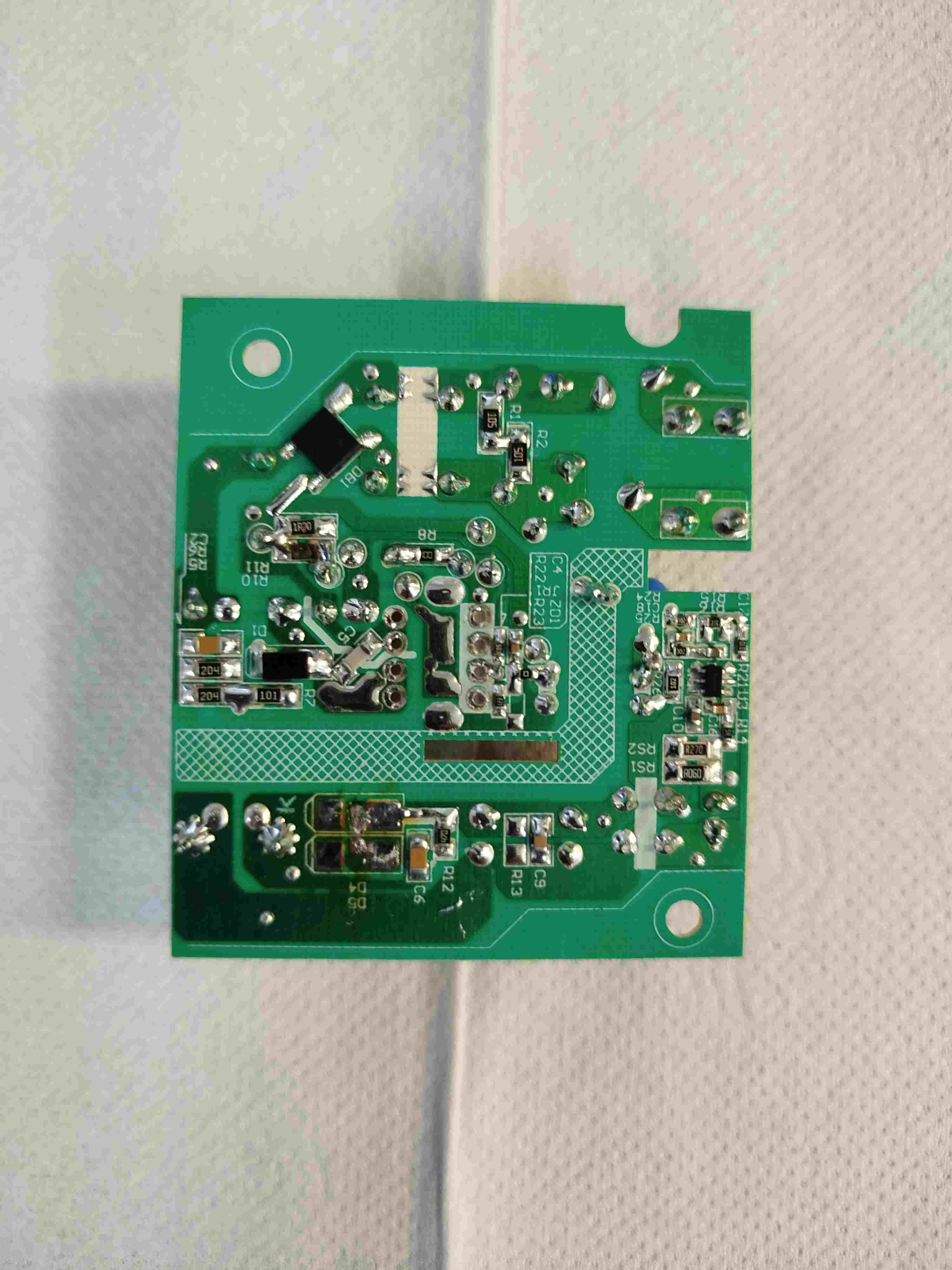

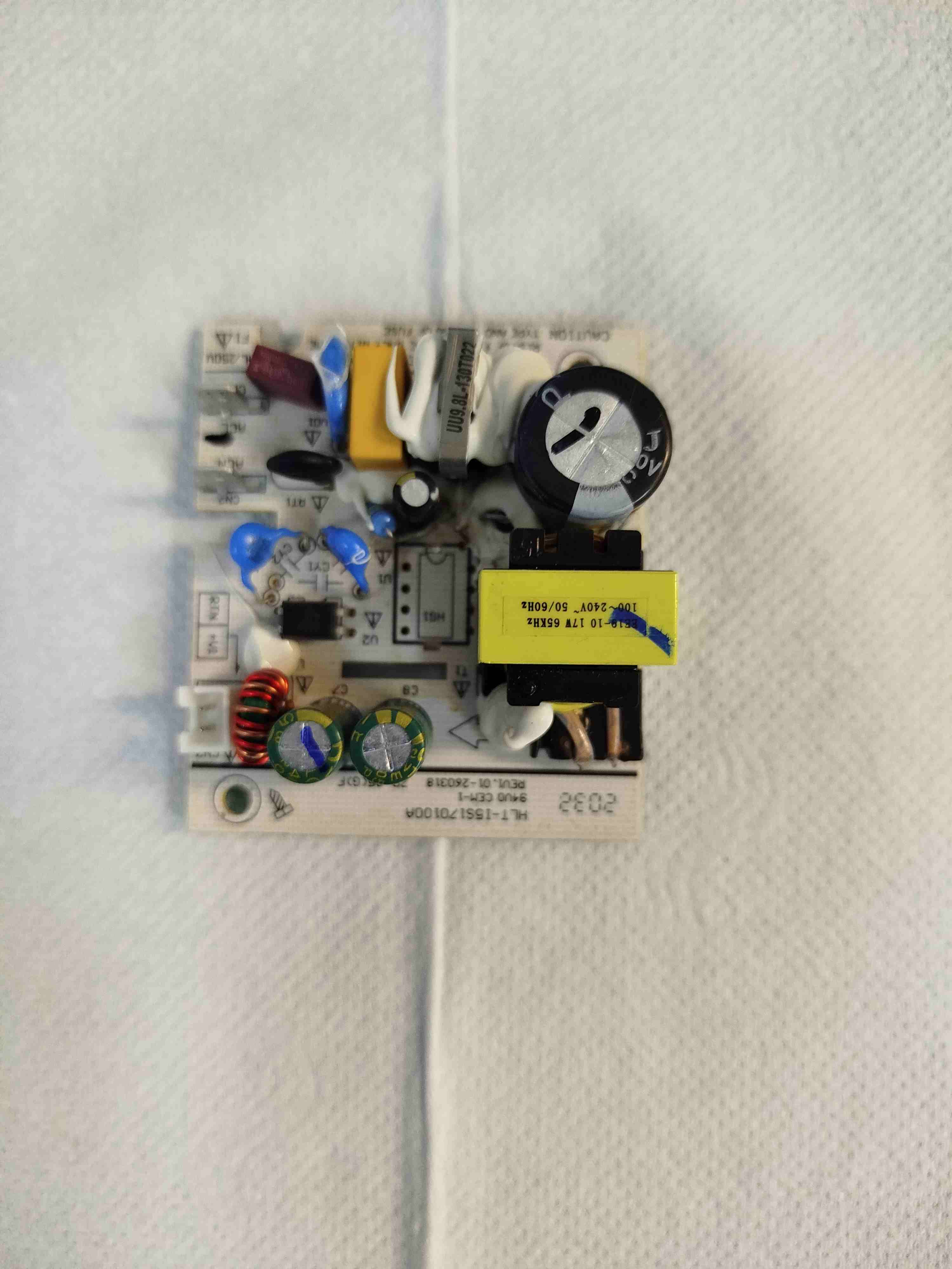

Dobrý den pánové.

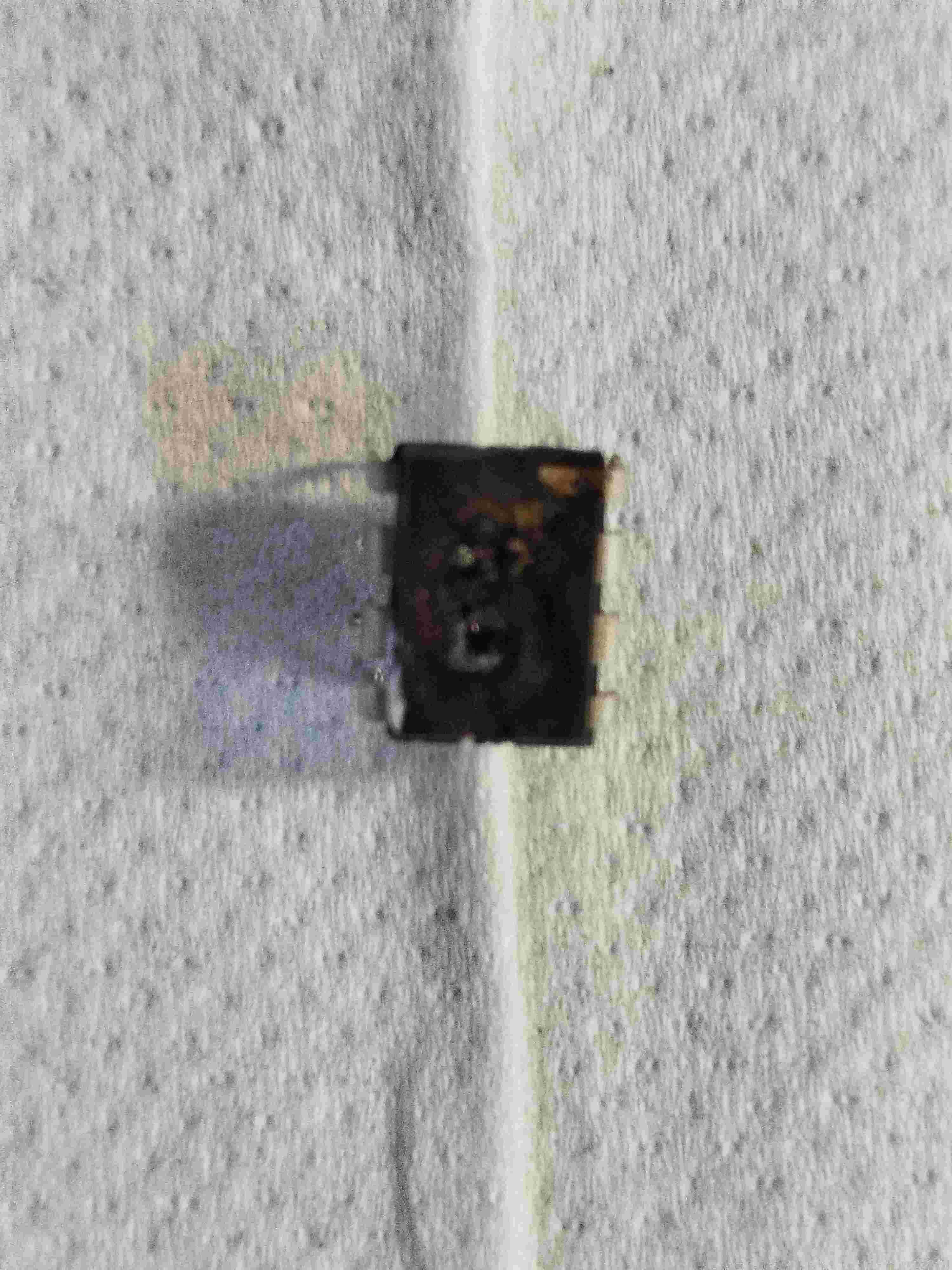

Potřeboval bych vědět označení driveru ve zvýše označené dokovací stanici
robotického vysavače.Pouzdro je tuším DIL8.Je rozstřelené tak,že v horní části je kráter,který s sebou vzal veškeré označení.Bohužel to přede mnou
někdo rozebral,takže zbytky pouzdra nemám.
Na druhé straně DPS jsou dva SMD odpory paralelně, jeden má hodnotu
1,2Ohmu,druhý nejde přečíst,nicméně oba jsou přerušené.Také dvě schottky
diody paralelně,z nichž je jedna ve zkratu(již vyletované).
Kdyby někdo z Vás již toto opravoval nebo měl toto zařízení doma a byl by ochoten mi sdělit tyto informace,byl bych Vám velmi vděčný.(a soused taky).

Fotka by nebola?
Příspěvky: 8498
PříspěvekZaslal: čt červen 26 2025, 17:36    Předmět: Citovat
Pokud jsou dva odpory paralelně s takovou hodnotou, pravděpodobně budou totožné a bude se jednat o odpor I sense. A z mých zkušeností může být v takovém případě v primáru vadné cokoli, vč. optočlenu.

Foto pošlu zítra

Pozri potom dovnutra - ak je to original, tak zistis oznacenie IO. Ak je to kopia, tak moze byt ten zdroj nebezpecny.

Tak IO je GR9230HK.
DPS je naprosto identická a ty 2 odpory paralelně jsou 2*1R2
