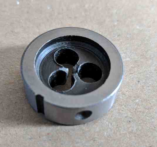

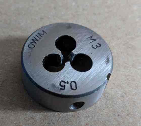

Už je všetko v poriadku. Bučovické HSS očko orezáválo drát ako Korejs jabĺčko. Keď som to rezal očkom z Lídlu, musel som na vratidlo tlačiť takou silou, až z toho boleli dlane. A zničil som drát aj očko. Ale to sa dalo čakať, keď sada stála 15 eur... S HSS to išlo samo, dokonca aj na priemer 3,2 mm.
Ešte by som sa spýtal jednu asi zbytočnú a hlúpu otázku (áno, existujú aj hlúpe otázky). Môže u niektorých očiek záležať na tom, ktorou stranou sa priloží k tyčke, na ktorú sa reže závit? To HSS očko je ploché z oboch strán, akurát na jednej strane sú vyrité údaje. To očko z Lidlu má jednu stranu (plochu) "zahĺbenú" do telesa, ale do vratidla sa dá upevniť aj-aj. Takže účelu toho "vsadenia" nerozumiem. Prikladám fotky.

PříspěvekZaslal: út únor 27 2024, 18:01    Předmět: Citovat
To je z tý sady z Potravin, že jo? To není na řezání ale jen na opravu závitů. No a to odlehčení je prostá úspora materiálu. Naše očka řežou z obou stran rovnoceně, pokud ho tedy na jedný straně nevylámeš.

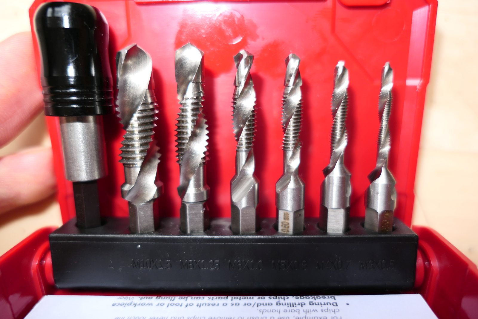

Osoba blízká si v Lidlu koupila sadu závitníků s vrtákem asi za 449 Kč.
https://www.lidl.cz/p/parkside-sada-kombinovanych-zavitniku-7dilna/p100356599
Návod se nedá stáhnout, tak jsem vám ho nafotil... Jak dobré se vám zdají?? Výrobce neuvádí, jestli je matariálem HSS nebo aspoň nástrojová ocel... Návod je trochu srandovní. No do hliníku to snad bude stačit. Ale nepoužívejte to nikde, kde by vadilo zalomení závitníku v díře... Naštěstí v domácnosti je i klasická sada Narex M1-II vyrobená z Poldi HSS. (Zdravíme Vladimíra Stehlíka.)

PříspěvekZaslal: so březen 02 2024, 18:43    Předmět: Citovat
Hydrawerk napsal(a):
... Výrobce neuvádí, jestli je materiálem HSS nebo aspoň nástrojová ocel... Ale nepoužívejte to nikde, kde by vadilo zalomení závitníku v díře...
Jestli je to pravda nevíme, ale na výrobku(nebo alespoň v prospektu) je to uvedeno.
To mi vadí vždycky:-)
Bude to vhodné snad pouze na "plechy". Ale zjisti, jak a jestli závitníky fungují. Obvykle těmto levným "bitům" (vrtáky, zahlubovače, frézy,...) chybí jedna dvě výrobní operace, jako třeba nabroušení. Sada ani nijak levná není, na to jak vypadá odfláknutá.

PříspěvekZaslal: so březen 02 2024, 23:39    Předmět: Citovat
Nejhorší na tom je, že na vrtání jsou potřeba podstatně větší otáčky než na řezání závitů. Určitě u M3 a nejspíš i M4 a M5. Pak si vyber, buď to nevrtá a nebo zlomíš závitník. A dát ten M3 bit do magnetickýho držáku elektrickýho šroubováku, kterej má pár otáček a kde se bit všeljak kejklá, to mu taky nepřidá.

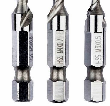

PříspěvekZaslal: ne srpen 03 2025, 13:20    Předmět: Citovat
Jak už sem tak praxí zjistil, pro cokoli menšího M4 a není-li to zrovna do plíšku, ale buď ocel od 5 mm dál (případně blok hlíny), je životně nutný používat tydle trojvelikostní sady, co? Pže asi po třech zlomenejch M3 údajně jednokusovejch na přímý řezání, kdy jeden se zakurvil ai právě v té hlíně, přičemž je jedno čím se to maže a po jak maličkejch kouskách sem řezal, se na to fakt už můžu obrazek_cenzura. Poslední údajně snad asi ai strojní (je to od pohledu nástrojová ocel, vo to to bylo křehčí Rolling Eyes ) vydržel asi tři milimetry tvl. Přičemž jak se to tam jednou zakurví, je to v prdeli a nejde to z toho dostat ničím, ani kobaltovej vrták s tím nehne a nakonec to spíš ujede a vykurví díru v tom řezaným matrijálu VEDLE zalomenýho tělíska. Potíž je, že běžný markéty už pomalu ani trojkusový sady nevedou, to sou samý děfky pro přímý řezání dané velikosti, není to zrovna levný a jak vidno to stejně vydrží hovno, tvl Rolling Eyes Eště sem tam viděl právě nejaký ty kombinovaný vrtákozávitníky že si to předvrtává a pak údajně řeže, ale sem k tomu trochu skeptickej.
Od M4 dál je to podstatně odolnější a jednokusovým to řezat jde - ai tělísko ze sady z lídla udělalo poměrně dost závitů do obrazek_cenzura velkejch Ičkovejch nosníků původně od řetězovejch jeřábů v kolbence, než to včerá vzdal na čtvrté díře ve sloupku brány…ale ty M3ky jsou fakt xmíchu, se to místo řezání šprajcne a jakýkoli točení na kteroukoli stranu je k ničemu, velkým zkrutem se to pak rozletí na třísky. Je to tak malý, že to nevydrží žádný síly.
