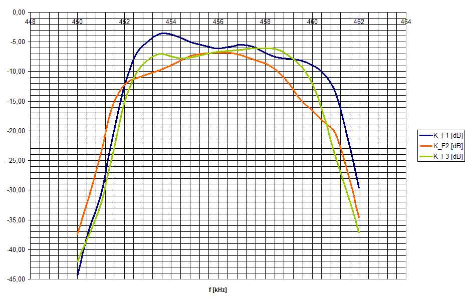

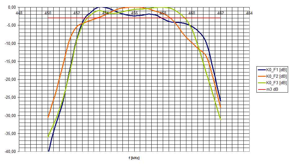

Všetky tri filtre H5 som domeral. Na vstupe a výstupe rezistory 3k9. Ďalej na vstupe a výstupe pripojené rezistory 22k, na ktoré z druhého konca boli pripojené osciloskopické sondy (oddelenie kapacity sond 100 pF). Prvý graf je prenos K, druhý K0 je znovu to isté, ale krivky sú posunuté na základnú úroveň 0 dB. V tomto grafe je vyznačená čiara -3 dB.
Najlepší priebeh má zelený filter 3, oranžový je tiež celkom slušný. Šírka pásma sa dá podľa mňa rozumen určiť iba u zeleného a je to asi 6,8 kHz.
Otzka: vyhovujú tieto filtre čo sa týka útlmu v pásme priepustnosti? V katalógu sa udáva iba Betriebsgrunddampfung ≤14,5 dB. To je niečo ako základný prevádzkový útlm?? Tá hodnota sa mi zdá veľká na priepustné pásmo, ale keď sú tri filtre v kaskáde, aj by to sedelo.

Když se podíváš na ten katalogový list k jednotlivým filtrům, tak to bude odpovídat. Jak celkový útlum, tak i ten průběh, včetně toho modrého. Uvádějí tam zvlnění u 9 a A6 1,5dB, u B6 3dB. Spojené za sebou se to holt nezlepší, záleží, jak se jim povedlo filtry k sobě vybrat. A na nesymetrii tam mají dokonce 6dB.
