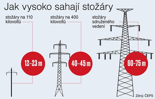

Když se dívám do mapy, tak kousek od Vamberka u Potštejna směrem na Sopotnici jde vedle té V453 i linka 110kV V1182, V1183, ale že by se nově dávaly tyto dvě soustavy na jeden stožár, to nevím. Navíc Union Grid, který na té zakázce dělá, má na fotkách jasně stožáry s jednou linkou. Ale stejně jako Zmije, tak i já budu zvědavý na výsledek, o který se Bobe jistě rád podělíš Wink .
Zmije
Založen: Jun 30, 2005
Příspěvky: 1667
Bydliště: Pardubický kraj
PříspěvekZaslal: ne duben 20 2025, 23:26    Předmět: Citovat
400kV + 110kV existuje Jsou to neskutečná monstra. Leckterá rozhledna je menší.
