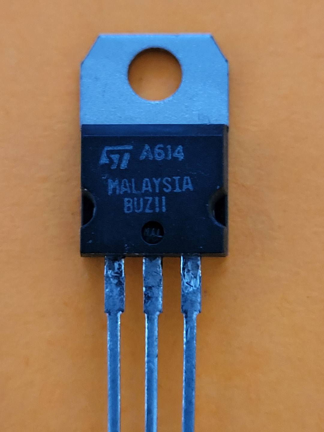

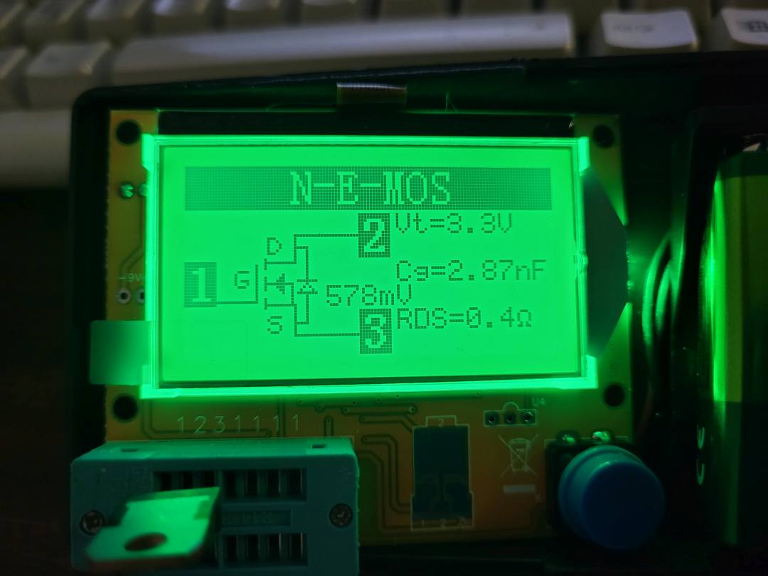

Ahoj.
Co je to prosím za součástku?
Podle všeho by to měl být bipolární tranzistor PNP ale asi není nebo je vadný.
Přitom je to nepoužitá součástka.
Mám dva kusy a oba se chovají při měření stejně.

BUZ11
ZVUK2000

PříspěvekZaslal: so červenec 26 2025, 9:27    Předmět: Citovat
ST je zkratka výrobce STMelectrononics. A "A614" neznamená 2SA614 jako bipolar PNP. Tady může klamat to že 2SA614 má stejné pouzdro jako BUZ11.

PříspěvekZaslal: so červenec 26 2025, 11:46    Předmět: Citovat
Ono to na tý fotce je - v nejspodnějším řádku popisu je "BUZ 11", což odpovídá i tomu, co ukazuje tester. Netřeba hledat žádnou záludnost - snad jen v tom, že PRCák si dává typ do popisu jak ho napadne, jednou nahoru, podruhý dolů ...

PříspěvekZaslal: so červenec 26 2025, 12:03    Předmět: Citovat
Odkedy je Malajzia v Cine?
P.S. Oznacenie 2SA/2SB/2SC/2SD pouzivaju japonske tranzistory.

PříspěvekZaslal: so červenec 26 2025, 12:31    Předmět: Citovat
S tým prefixom 2S prišiel snáď japonský NEC, asi podľa amerického vzoru 2N (2 pn prechody, jeden pre diody - tudíž 1N, prípadne 1S jap.). Ale dnes už to nie je relevantné - viď všadeprítomné čínske 2SC945 známe ako "C945", ap.

PříspěvekZaslal: so červenec 26 2025, 13:21    Předmět: Citovat
rnbw napsal(a):
Odkedy je Malajzia v Cine? ...
Odvtedy, odkedy sa PRCák nehanbi urobiť si signo aké sa mu zachce bez ohľadov na práva pôvodného výrobcu.
