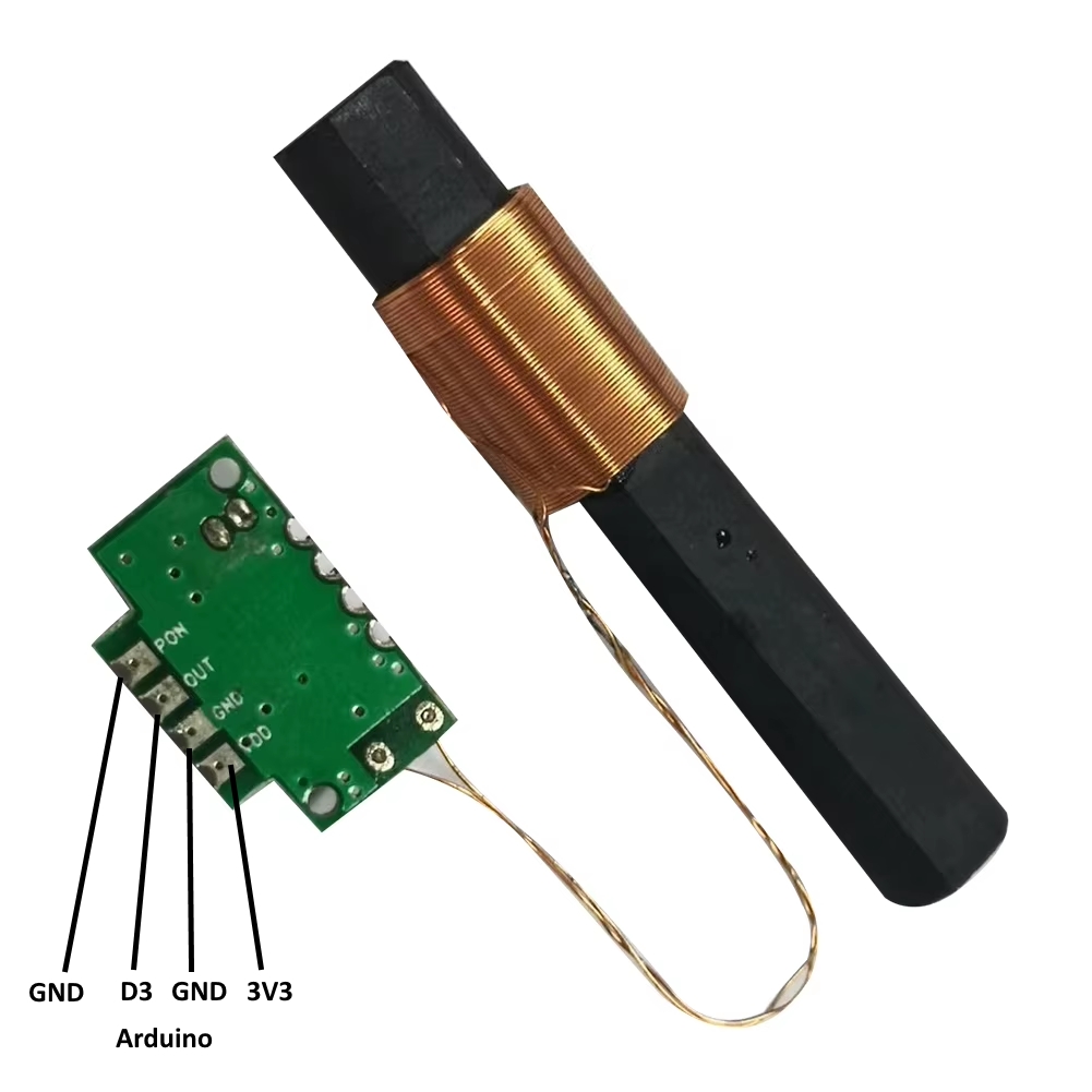

Samé tečky to znamená, že se program točí neustále ve funkci setup v cyklu for kde DCF77_Clock::get_clock_state() vrací stále hodnotu 0=useless nebo 1=dirty.
Zkontrolujte zda máte:
OUT na tom DCF modulu propojen na pin D3 na Arduinu
PON a GND na tom DCF modulu propojen na pin GND na Arduinu
VDD na tom DCF modulu propojen na pin 3V3 na Arduinu
viz přiložený obrázek.
Upravte si příslušný řádek zdrojáku v setup tak, že uvnitř v tom cyklu for budete
namísto
Serial.print('.');
volat
Serial.println(state);
a sledujte trvale alespoň po dobu cca 10 minut jaké hodnoty se tam budou objevovat.
Možná bude lepší použít raději oficiální knihovnu DCF77 pro Arduino, ale v tom případě si budete muset upravit zdroják příkladu dle tam uvedeného příkladu.

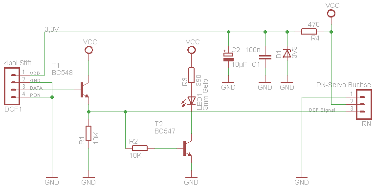

Zkusil bych jednoduché zapojení, kde při příjmu signálu bliká LED. Tím by se vyloučila chyba modulu nebo programu.

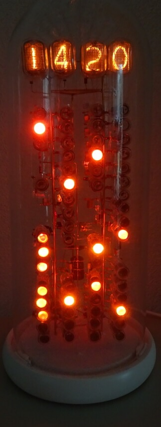

Kdyby někdo chtěl udělat hodiny poněkud netradiční, tak zde je zajímavé řešení zobrazovací části.
