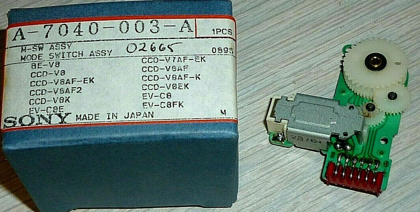

Podarilo sa mi dostat k motoru trochu inak. Unasac som vybral, ale dosku mode switchu MS-4 sa mi vybrat nepodarilo, lebo nejde von LD-1.
Ale motor som zvrchu odspajkoval a vybral. Je malicky a nastastie zospodu otvoreny. Na komutatore bolo nejake zelene mazivo. Odstranil som ho a motor funguje. Teraz to uz len zlozit.
[edit]
Tak som nakoniec ten LD-1 vybral (vpredu treba nadvihnut - ako podla servisneho manualu a potom potiahnut dopredu) a radsej ten mode switch vycistil.
Nasiel som este zauthnute lepkave mazivo na oske "drive gear".
Doska MS-4 z webu, motor je DNR-5301A
