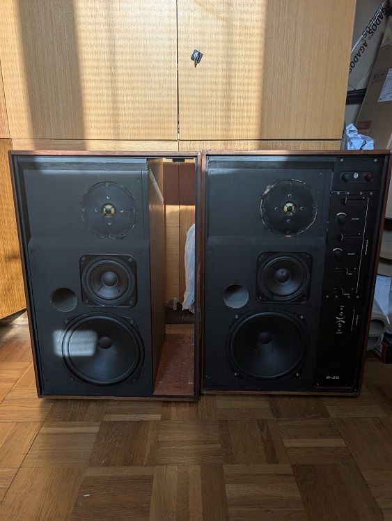

Zdravím všechny, sháním schéma zapojení k těmto aktivním reprobednam. Dost by mi to pomohlo při opravě. Moc informací o nich na internetu bohužel není. Budu rád za cokoliv. Předem diky

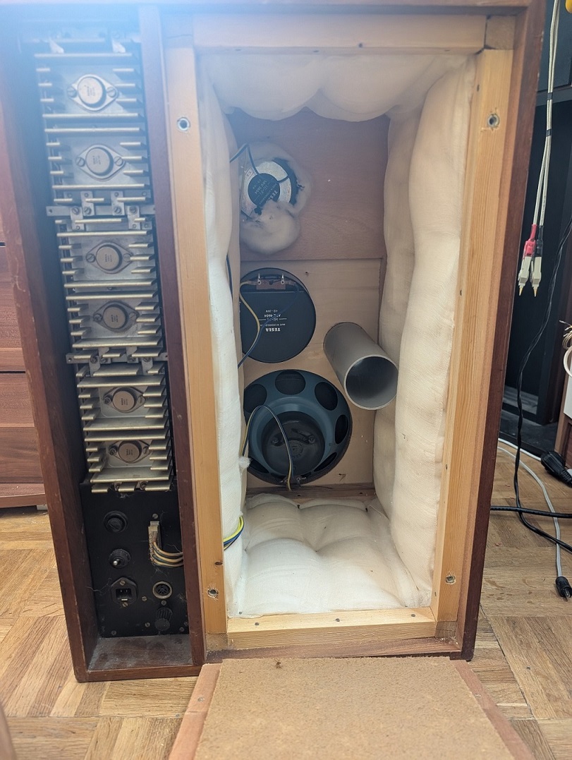

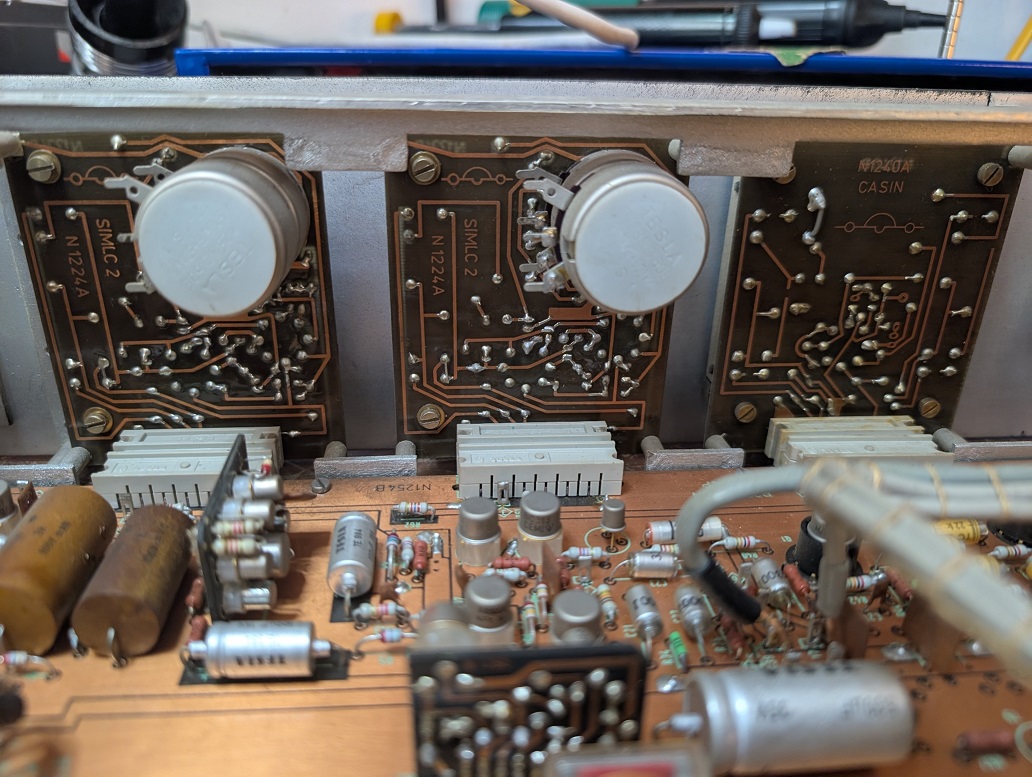

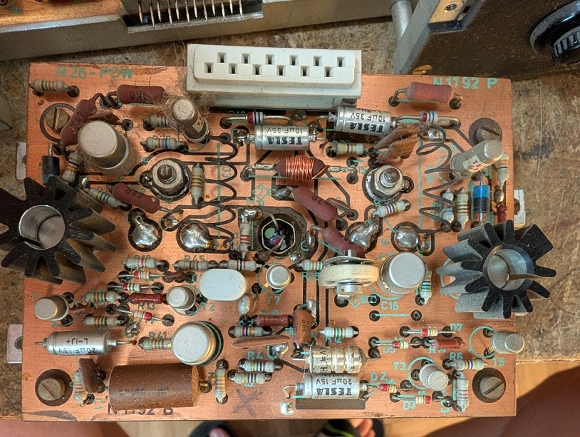

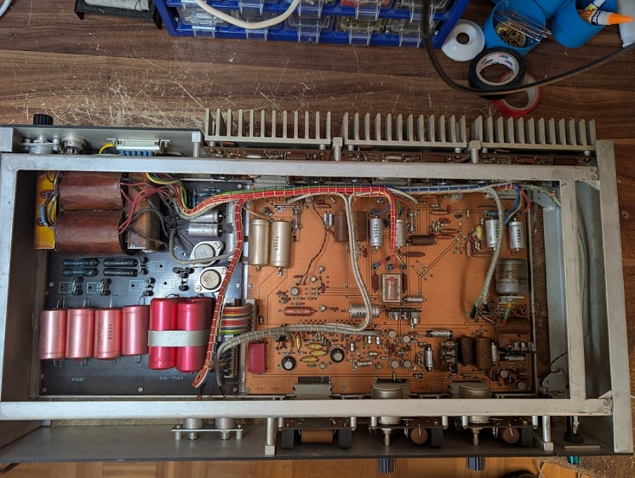

Díky za odpověď. Info ohledně koncových tranzistorů jsem našel taky. To je vlastně jediné.
Přikládám pár fotek.
Konstrukce je řešená velmi prakticky - celý zesilovač se dá velice jednoduše vysunout a je přístupný k opravám. Veškeré DPS jsou připojené přes konektory.
Jednu reprobednu se mi podařilo zprovoznit. Druhé mě čeká. Nevěřím, že schéma seženu, ale rád bych ho měl i ze sběratelských důvodů.
pohled na reprobedny bez a se zesilovačem

Příspěvky: 5619
PříspěvekZaslal: st červenec 16 2025, 9:59    Předmět: Citovat
Pekná rarita. Na tú dobu germániových tranzistorov to bola hotová raketa. Našťastie dnes už vieme robiť veci jednoduchšie.

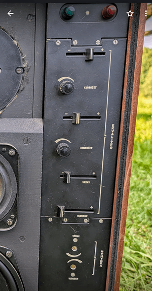

Dáš aj fotku čelného panelu s čitateľnými popiskami? Zaujíma ma, načo je tam toľko ovládacích prvkov.
Příspěvky: 12509
PříspěvekZaslal: st červenec 16 2025, 12:50    Předmět: Citovat
samec napsal(a):
. . . Na tú dobu germániových tranzistorov to bola hotová raketa . . . .
. . . není to doba germániových tranzistorů !!!!
je to asi polovina 80tých let a vyrobil to VÚZORT jako studiové monitory,
proto těch hodně čudlíků na předním panelu . . .
v koncích by měly být KD607/KD617 . . . žádné germánium !
. . . jediné součástky kde je "germánium" jsou diody "GAZ51" . . .

PříspěvekZaslal: čt červenec 17 2025, 8:13    Předmět: Citovat
Snad to půjde přečíst. Nejsem teď doma, abych to znovu vyfotil. Ty horní dvě kombinace tahových a otočných potenciometru dělají nějaké ECHO, spodní tahové jsou klasické korekce. Ty trimry úplně dole jsem zatím nezkoušel. Bude to nejspíš ladění dělící frekvence aktivní výhybky. Jinak bedny hrají velice dobře musím říct.
A už fungují obě reprobedny. Až na pár vadných kondenzátoru, zoxidovaných kontaktu a chrcicich potenciometru, které jsem rozebral a vyčistil všechny, tam naštěstí žádné větší závady nebyly. Někdo měnil jednu dvojici výkonových tranzistorů v jedné středové větví. DPS jsou oboustranné.

Příspěvky: 5619
PříspěvekZaslal: čt červenec 17 2025, 10:33    Předmět: Citovat
To nie je echo. To sú parametrické korekcie. Kolečkom si zvolíš vlastnú frekvenciu a posúvatkom nastavíš, či chceš na danej frekvencii pridať, alebo ubrať a koľko. Sú tam dva-krát, takže vieš na dvoch miestach upraviť frekvenčnú charakteristiku. K trimrom by to chcelo schému alebo návod, či nastavujú deliace frekvencie výhybiek, alebo, či patria ku korekciám a podobne ako u parametrických, či nastavujú medznú frekvenciu hĺbok a výšok.
Náhodou som sa pred týždňom znáňal po schéme nejakých parametrických korekcií a veľa som toho na internetoch nenašiel, takže schéma tohto prekomplikovaného vehementu by sa mi tiež zišla.

PříspěvekZaslal: čt červenec 17 2025, 10:42    Předmět: Citovat
Díky za info. Možná mi to jde špatně uchem rozeznat, ale tvoje vysvětlení je určitě logičtější. Zkusím zítra místo reproduktorů připojit rezistory a změřit frekvenční charakteristiku.
