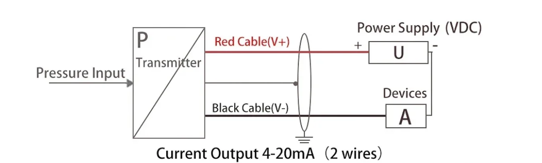

Ten senzor má jen 2 dráty a jestli to chápu správně, tak zapojení bude přes cca 12V a senzor se bude chovat jako odpor.
Na tom N4AIA04 je GND-C2-C1-gnd(malým písmem, nevím, zda to něco znamená). Mezi GND-gnd je ještě informace 4-20mA, což je vlastně to, co bych na ten senzor potřeboval.
Ale jak to zapojit, to jsem nikde nenašel. Ten N4AIA04 budu napájet 12V, na jedno to GND dám mínus z 12V, takže vlastně propojím napájení N4AIA04 tu modrou svorku GND s GND na tom senzorovém vstupu. Pak Plus 12V samozřejmě do do modrého vstupu N4AIA04 a do červeného drátu senzoru a černý drát ze senzoru dám ... to právě nevím kam ... do C1, C2 nebo menšího gnd?
V tom obchodě na obrázku k N4AIA04 je jak u C1, tak C2 uvedeno 0-20MA a hned další obrázek má 4-20MA, v tom aby se prase vyznalo. Navíc jsem nikde nenašel, jaké napětí ten N4AIA04 snese na tom proudovém vstupu. Hádám, že alespon těch 12V, což je minimum pro senzor, to bude ......

Všetky GND na plošaku sú prepojené, takže GND nemusíš prepájať.
Ja to chápem tak, že senzor zapojíš jednoducho na prúdové svorky (čierny na GND a červený na C1 alebo C2). Napájanie by mala zabezpečiť doska.

Ja to právě nechápu, píšou tam, že senzor potřebuje 12-36V ..... a pak je tam tenhle obrázek z kterého chápu, že je potřeba senzor napájet a podle protékajícího proudu se bude měřit .... ale zas by to teda mělo být závislé na tom napětí podle mě nebo bude prostě protékající proud konstatní při dané hodnotě senzoru? Fakt nevím, jak to může fungovat.

Tak nakonec ten senzor funguje (aspoň co jsem zkoušel kousek v PET flašce) někde od 5V a drží si fakt proud pořád stejný bez ohledu na napětí .... takže vlastně potřebuju ten obvod udělat tak, aby fungoval jako ampérmetr a měřil proud, což doufám, že dělá, ale opět nevím do které zdířky to zapojit, aby to mělo těch 4-20mA, byť mi to přijde irelevantní a skoro začínám mít pocit, že půjde jen o SW nastavení toho N4AIA04, ale říkal jsem si, že by někdo mohl vědět podle toho popisku, proč je jednou 0-20, podruhé 4-20 a proč je to mezi svorkama GND a gnd .... hádám, že půjde o nějaký průmyslový standard, kdy jeden začíná v 0 a druhý v 4mA?

Ano, (0-20)mA a (4-20)mA je průmyslový standard. Proudový výstup má výhodu, že nezáleží na odporu přenosového vedení.
Čidlo se chová jako zdroj proudu, který je úměrný měřené veličině. Na napájecím napětí čidla nezáleží (v povolených mezích 10-30V).
Pokud máš rozsah např. do 2m, pak 2m odpovídá proud 20mA (nebo na napěťových výstupech napětí 5V či 10V). 0m odpovídá buď 0mA nebo 4mA.
EDIT: Jenom hádám podle obrázků, že čidlo 4-20mA se má připojit na svorky C1 a C2. Čidlo 0-20mA by se zapojilo mezi GND a C1(C2?). Nebo taky naopak.
Ale tebe se výstup 0 až 20mA netýká.

Jenom přihodím, že senzory 0-20mA jsou vždycky zapojené třívodičově. Jsou dvěma vodiči napájené a třetí je proudový výstup zpravidla typu Source, tedy výstupní proud teče proti společné GND.
Senzory 4-20mA jsou dvouvodičové, a mohou se zapojit v obvodu kamkoli (Sink i Source). Nějaký proud do 4 mA pokrývá jejich vlastní spotřebu. Aby daly při nulové měřené hodnotě 4 mA je zajištěno vnitřním zapojením.
