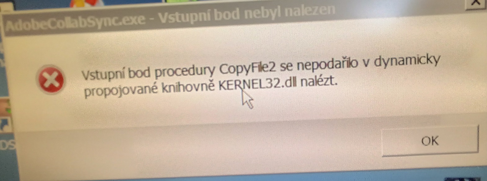

Po aktualizaci Adobe Acrobatu DC mi při startu Woken W7/32 neustále vyskakuje tahle hláška, viz příloha. Zkusil jsem Acrobata vymazat a vyčistit zbytky pomocí Revo a znova nainstalovat. To chodí ale jakmile se zaktualizuje, je ta hláška znova. Na Acrobatu nepozoruju, že by něco z jeho nabídky nechodilo. Nevíte někdo, co s tím?

Zkus ten AdobeCollabSync.exe přejmenovat na AdobeCollabSync.e!e, nebo prostě někam ho schov. Nepotřebuješ ho, mohlo by to pomoct, když jej to nenajde.

Tato chyba je popsána na serveru Adobe Community. Dá se to obejít tím jak zde bylo zmíněno, protože to zatím není problém dalších součástí Adobe Readeru a bez toho AdobeCollabSync se dá obejít, ale každá další aktualizace zřejmě způsobí obdobný problém a jelikož Adobe již ukončil podporu pro Windows 7 tak je jen otázkou času kdy vám po nějaké další aktualizaci přestane fungovat i samotný Adobe Reader.

Pomohlo přejmenovat, díky Vám oběma. Tleskáme

adobe uz nepodporuje Win7 a pravdepodobne zacina vyuzivat funkcionality, ktore su len v novsich windows.
Docasne sa to da obist, ale postupne zacnu podobne chyby pribudat.
