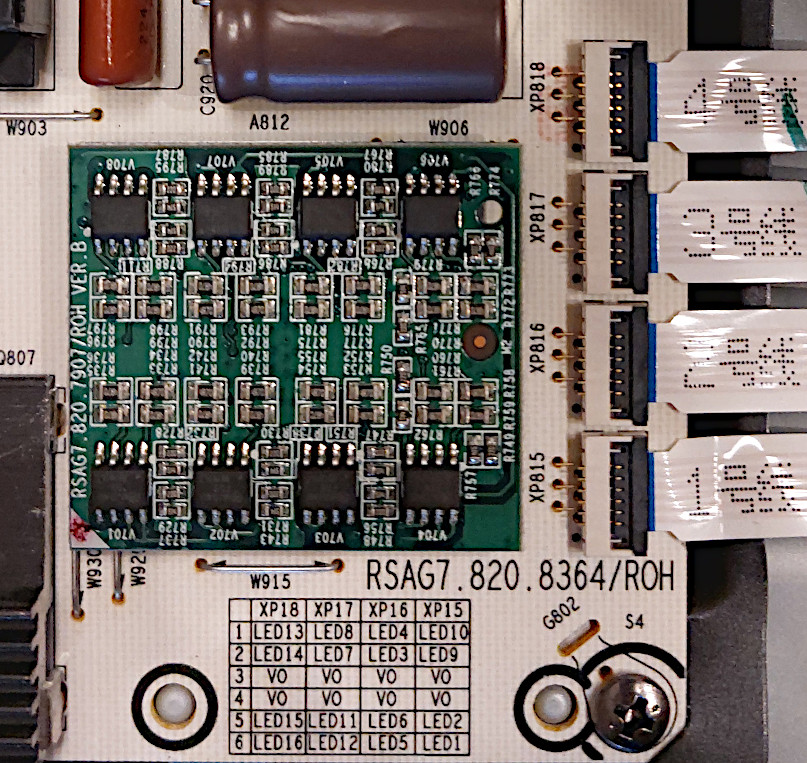

rnbw: asi by bylo potřeba alespoň jednu sekci (lépe řečeno 4, protože na jednom kabelu je vždy čtveřice) odpojit za provozu, což je otázka, zda není riskantní.
Ale možná na to nakonec dojde, uvidíme.

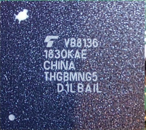

na to ze je to telka s edge led dost komplikovane rieseny led driver.. tazko povedat takto na dialku co to moze robit, kludne to moze byt nejaka vetva led pasika a led driver vypne zdroj, ale moze to byt aj mainboard.. je tam procak msd a tie trpeli prehrievanim a tam neni chladic nic moc - keby to dali vcelku a nedelili na 2 kusy mozno by to aj co to chladilo.
BTW: eMMC je pamat - je vedla procako a skze chladic ju nevidis.. tvoj programator to nevie, ale napriklad stare cinske rt807h ano a cenovo je to cca to iste
Příspěvky: 3561
PříspěvekZaslal: so červen 28 2025, 22:20    Předmět: Citovat
Vedle CPU jsou dvě DRAM (ano, pod chladičem), pouzdro s eMMC jsem tam neviděl. Nicméně někde tam být musí... Jeden chladič (levý s modrým puntíkem) je pro CPU (ARM), druhý (pravý se žlutým) pro obvod MST6M70MTH ("master control").
eMMC: viz příloha (teď jsem našel, že právě tento obvod je eMMC a pochopitelně je ve zmíněném BGA se 153 piny).
Chladič CPU má za běžného provozu po ustálení cca 60 stupňů, ohřáli jsme vše na ≥80℃ a závada se nekonala (píšu to hned na začátku).
Programátor: máš pravdu, teď jsem se díval do seznamu podporovaných IO a eMMC neumí. Nicméně fakt nebudu kupovat jiný typ (nejspíš jsi měl na mysli RT809H) kvůli jednomu nejistému pokusu, servis TV mě dávno neživí.
Vzhledem k očekávanému pouzdru eMMC beztak není co řešit.
MB by už měl být na cestě, tak ho zkusíme vyměnit a někdy později sem doplním report o výsledku.
K tomu podsvícení: nemá to náhodou nějaký jednodušší typ Local dimming?
Edit: jistěže , a to právě oněch 16 sekcí.
eMMC Toshiba THGBMNG5D1LBAIL

eMMC funguje ako MMC karta, co je velmi blizko SD karty.
Pri troche stastia sa na doske najdu vhodne body, kam sa da pripojit.
Vid http://www.ebastlirna.cz/modules.php?name=Forums&file=viewtopic&p=1354269#1354269
