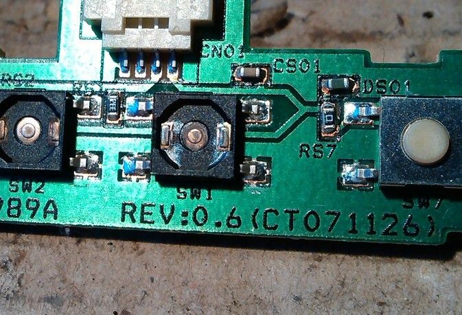

Příspěvky: 8498
PříspěvekZaslal: po červen 30 2025, 18:43    Předmět: Citovat
Už jsem to tady kdysi dával.
 Velikost:  95.71 kB
 Zobrazeno:  24 krát
Příspěvky: 19789
PříspěvekZaslal: út červenec 01 2025, 10:08    Předmět: Citovat
Honza bude mít nejspíš správnej čuch. Když nad tím tak přemejšlím, tak většina měněnejch je u mě SMD pájený ze strany tlačítek, kdežto vývodovky pájený na druhý straně desky celkem držej, nepamatuju, že bych v poslední době nějaký doloval.
