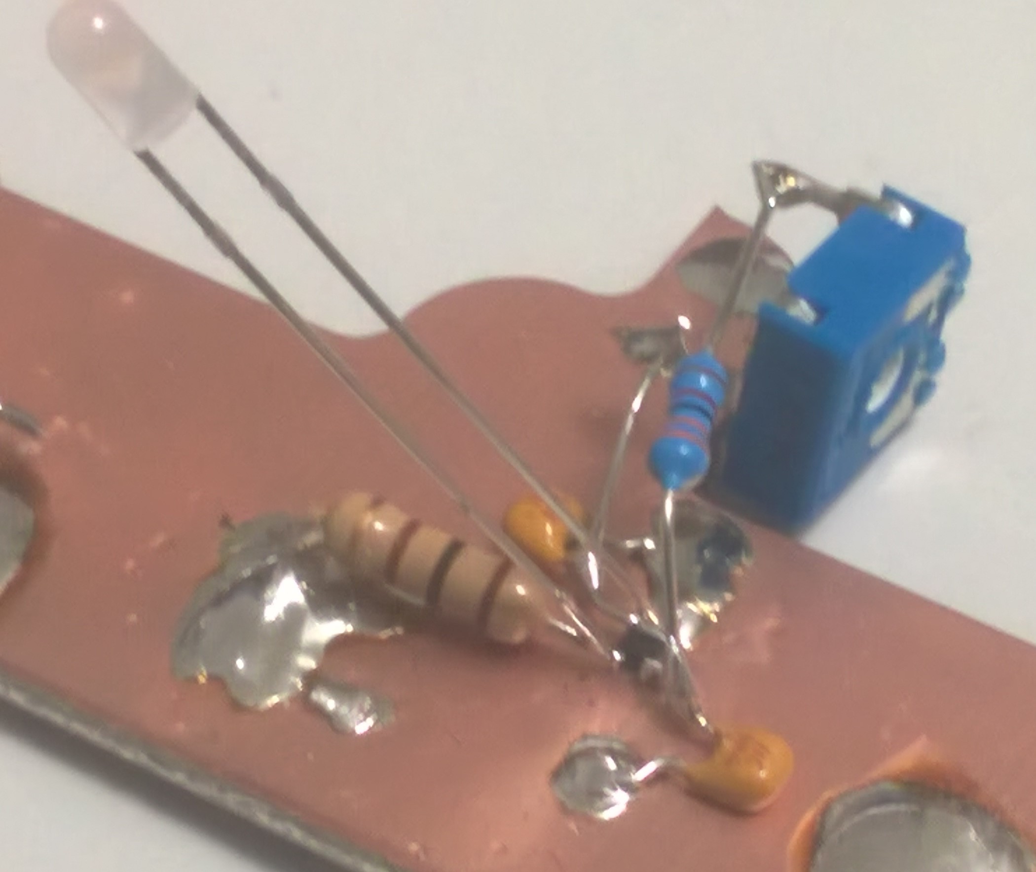

Tak zapojení podle https://www.ebastlirna.cz/modules.php?name=Forums&file=viewtopic&p=1370157#1370157 funguje.
Operák MCP6001, R1 = 100R, R2 a C1 neosazen. Napájení a + vstup zablokovány proti GND 100n keramikou. Napájení 5V a bílá LED.
Je to spájeno dohromady na kousku plošňáku.
1V na vstupu odpovídá 10mA na diodě.
Ten operák není úplně nejvhodnější, ale mám jich ještě 900ks v šuplíku Very Happy

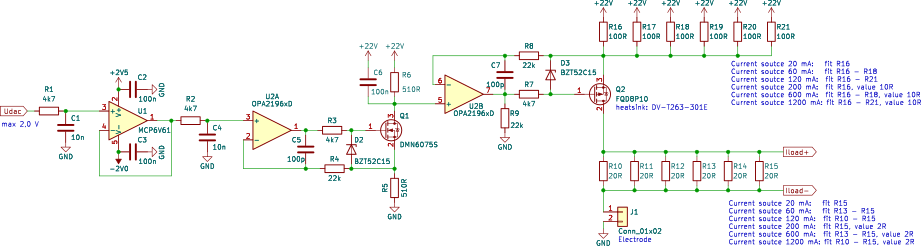

Kdysi jsem zdroj proudu řešil poněkud podobně? Ne že by se to hodilo na LEDku, je to moc složité, ale pro inspiraci...
Na konektoru J1 je požadovaný proud. Odpory R10 až R15 jsou pro měření skutečného proudu. Nemusí být osazeny. Napájení U2 bylo +30 V a -3,3 V.
 Velikost:  66.39 kB
 Zobrazeno:  94 krát
Příspěvky: 34379
PříspěvekZaslal: st duben 23 2025, 5:29    Předmět: Citovat
Tohle je spíš měřicí převodník U/I, kterej by se dal upravit pro dálkovej přenos proudovou smyčkou 4-20mA, protože má evidentně kompenzaci všech možnejch chyb a offsetů. Na měření charky LED určitě postačí i cosik jednoduššího ...

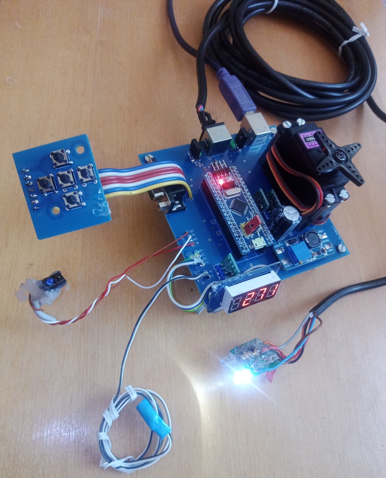

PříspěvekZaslal: ne červen 15 2025, 7:28    Předmět: Citovat

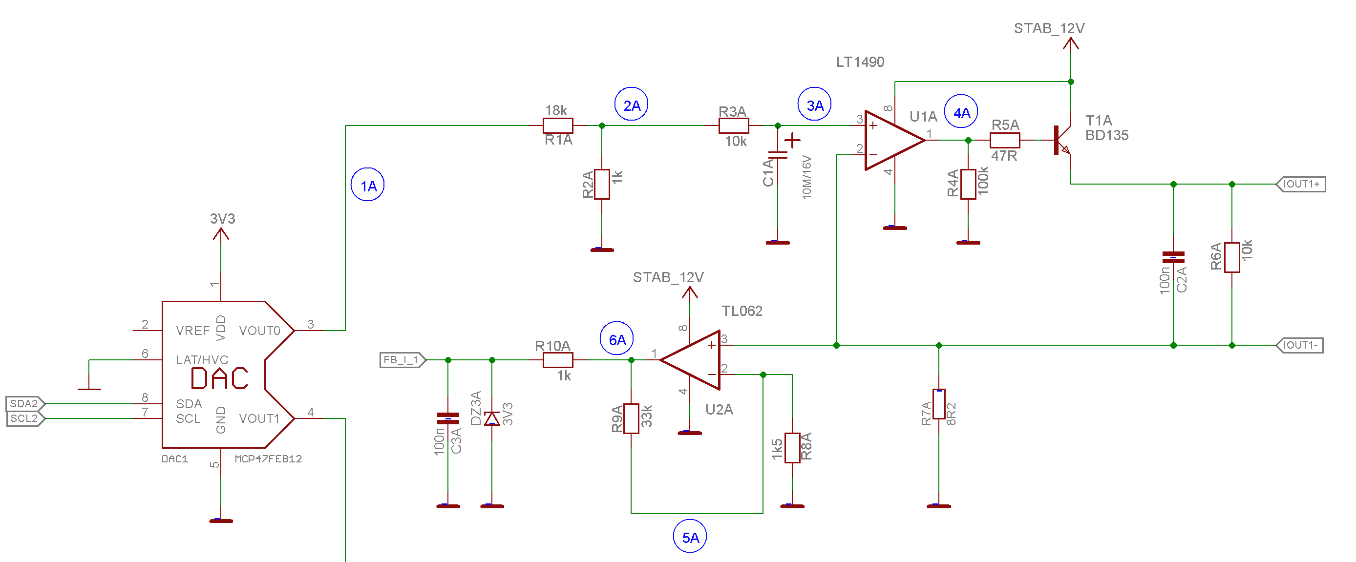

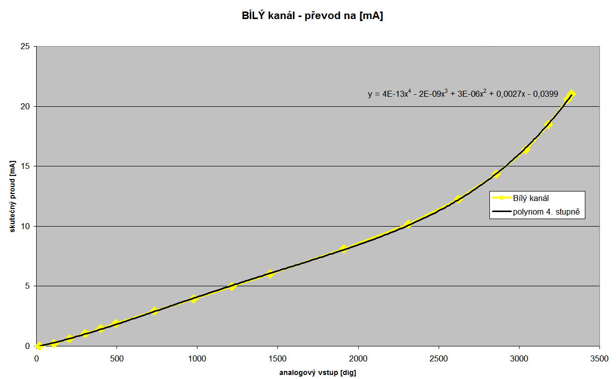

Vracím se s hlášením, jak jsem pokročil za ty 2 měsíce.
- Nakonec jsem podle vašich rad použil OZ s výstupem rail-to-rail (LT1490).
- Také jsem přidal zvyšující zdroj napětí z 5V na 12V, kterým napájím OZ i ten výstupní tranzistor.
Touto úpravou už se dostávám s hodnotou proudu až přes 20mA.
- Kvůli stabilitě jsem doplnil ještě nějaké kondenzátory, ale asi je to zbytečné.
- Navíc tam mám ještě druhý zesilovač, který zpětně měří napětí na tom snímacím odporu.

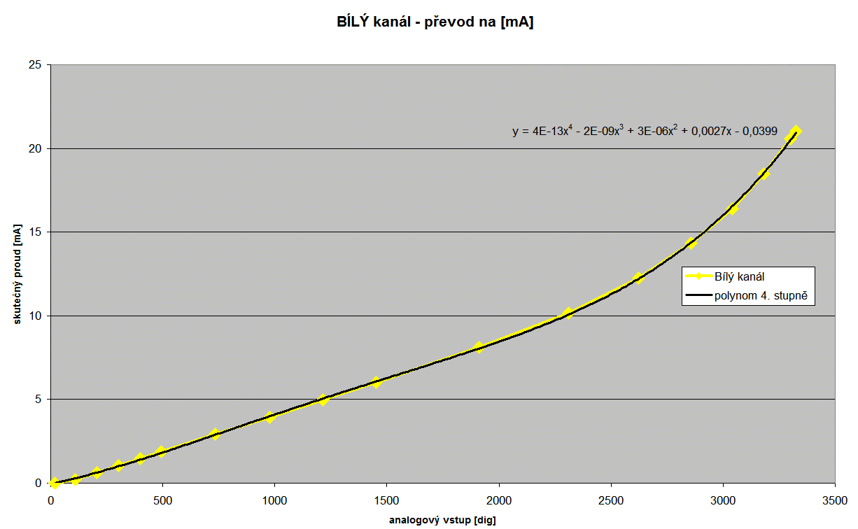

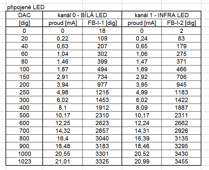

Výstup toho druhého zesilovače je pak zaveden na analogový vstup procesoru, kde jsem ho chtěl převádět zpátky na údaj v [mA], ale koukal jsem, že převod je dost nelineární, tak budu muset ještě domyslet nějaký převodový vzorec.
- Poslední věc, kterou jsem sice vyřešil, ale asi ne úplně správně, byl problém se slabě svítící LED i v případě, že na vstupu OZ bylo 0V.
Asi je to problém napěťové nesymetrie vstupů, ale nenašel jsem, jak to kompenzovat v případě, kdy používám nesymetrické napájení.
Nakonec jsem jen zkusil přidat paralelně k LED odpor. Předpokládal jsem, že se celkový proud rozdělí a na LED už ho nezbyde tolik, aby se rozsvítila.
Fungovalo to hned s první testovací hodnotu odporu (10k), tak jsem ho tam nechal.
Celé už to mám na plošňáku, ale jeho první verze nebyla úplně dokonalá, takže tam mám nějaké škrábání a drátování a moc se tím zatím chlubit nechci.
Ale jinak v pohodě.
Soft už taky pomalu uzavírám, takže zbývá jen nějaká mechanika a optika.
Děkuji všem za předchozí rady.
Schéma jednoho kanálu proudové části

převodní funkce zpětného čtení proudu
 Velikost:  21.12 kB
 Zobrazeno:  22 krát
Převodní tabulka závislosti výstupních proudů přes LED na nastavení DAC.
 Velikost:  22.37 kB
 Zobrazeno:  15 krát

Zajímavé, že s TL062 ti to měří od nuly, ale problém máš nahoře. Tam se ti nejspíš otevírá ta zenerka na výstupu operáku.
Příspěvky: 5619
PříspěvekZaslal: ne červen 15 2025, 8:04    Předmět: Citovat
Keď už si vyrobil orloj so zvyšujúcim meničom, tak si mohol radšej vytvoriť záporné napätie. Nepotreboval by si rail to rail a bolo by to lineárne.
Příspěvky: 13620
PříspěvekZaslal: ne červen 15 2025, 9:38    Předmět: Citovat
Taky by mě zajímalo, jak se to dělá, aby TL062 měřil s daným napájením od 0V, když ani jeho vstupní ani výstupní charakteristiky to neumožňují (vstupní common-mode rozsah zahrnuje pouze +Vcc).
A ano, při 20mA bude (při jinak funkčním zesilovači se zesílením 23) na výstupu >3.7V, což Zenerova dioda dál nepustí.
Jen jsem "rozvil" jednoduché věty od lesana87.
Ten problém s prosvítající LED je způsoben tím, že pro výstupní napětí pro LED v oblasti 0V až prahové Uf je smyčka zzv rozpojena, čímž je zavedena hystereze o velikosti Uf. 10kΩ rezistor problém sice zlikviduje, ale zavede tím chybu cca +0,3mA do měření. Pokud nevadí, nevadí.

PříspěvekZaslal: út červenec 01 2025, 8:13    Předmět: Citovat
Ono to poslední zapojení je docela hrůza.
Na obou místech by měly být CMOS operáky.
C1A nemůže být elyt. Tam je potřeba dát keramiku nebo svitek.
Když už je U1A s bipolárním vstupem, tak by na "-" vstupu měl být odpor stejně velký jako na "+" vstupu na kompenzaci vstupní proudové nesymetrie. Tj. něco málo přes 10k.
C2A proti kmitání by měl být mezi nožičkami 1 a 2 U1A.
R4 by měl být mezi B a E T1A.
TL062 je mimo doporučené hodnoty vstupních napětí.
Aby to zhaslo úplně, tak by R6 měl být jedním koncem zapojen na GND a stačí hodnota podstatně větší (100k).
