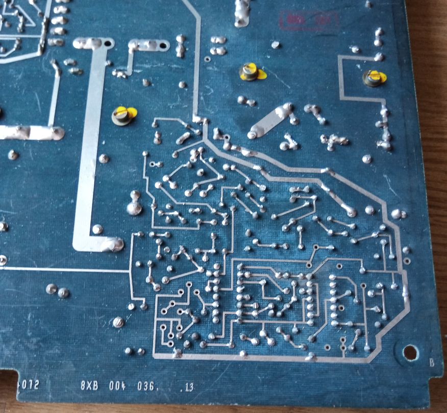

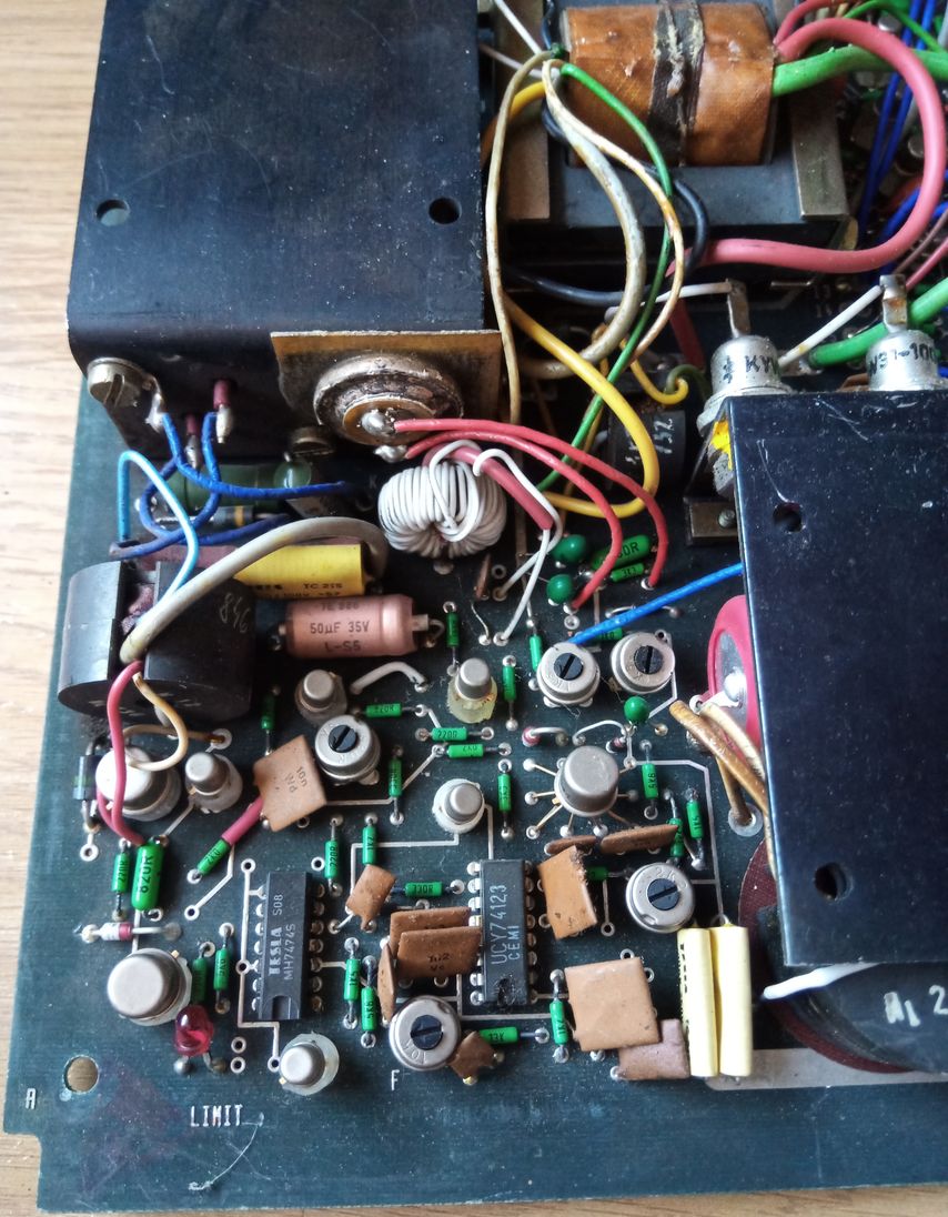

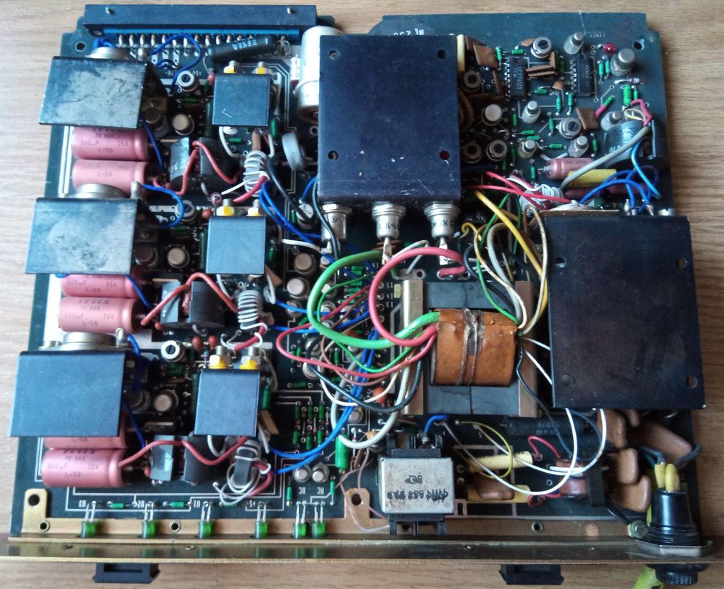

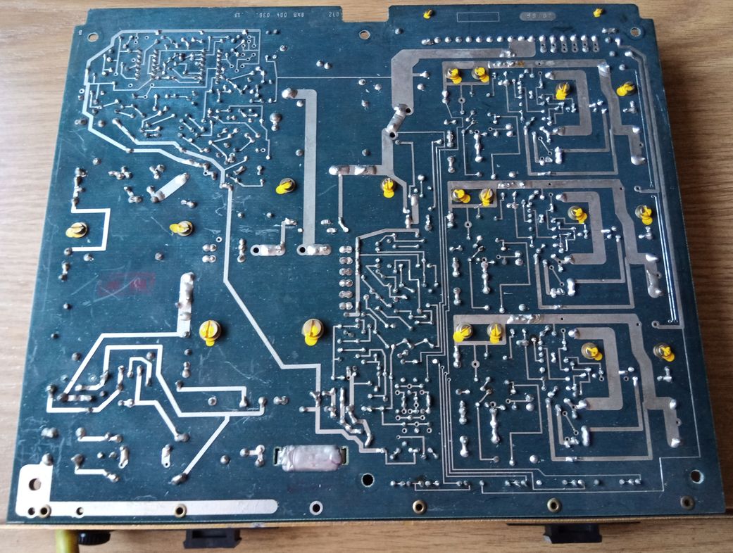

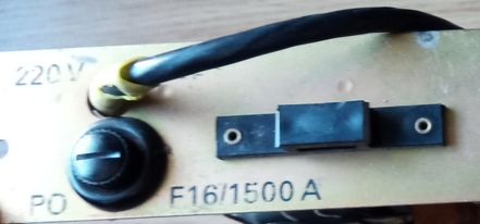

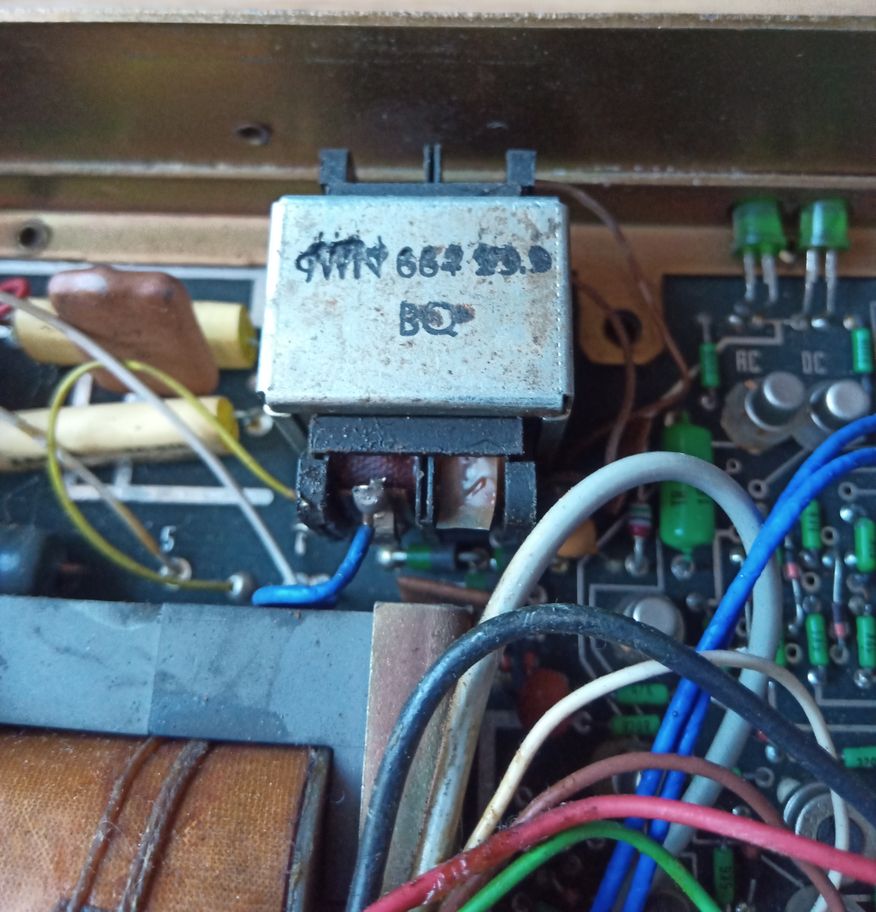

Tuší niekto, z čoho je tento prekomplikovaný spínaný zdroj?
Nenašla by sa k nemu schéma? Aspoň približne z niečoho podobného?
Skúšal som to prekresliť, ale stratil som sa v tom.
Zaujíma ma, ako to súdruhovia mysleli, keď ešte nevedeli, ako jednoducho sa dá spínaný zdroj zapojiť.

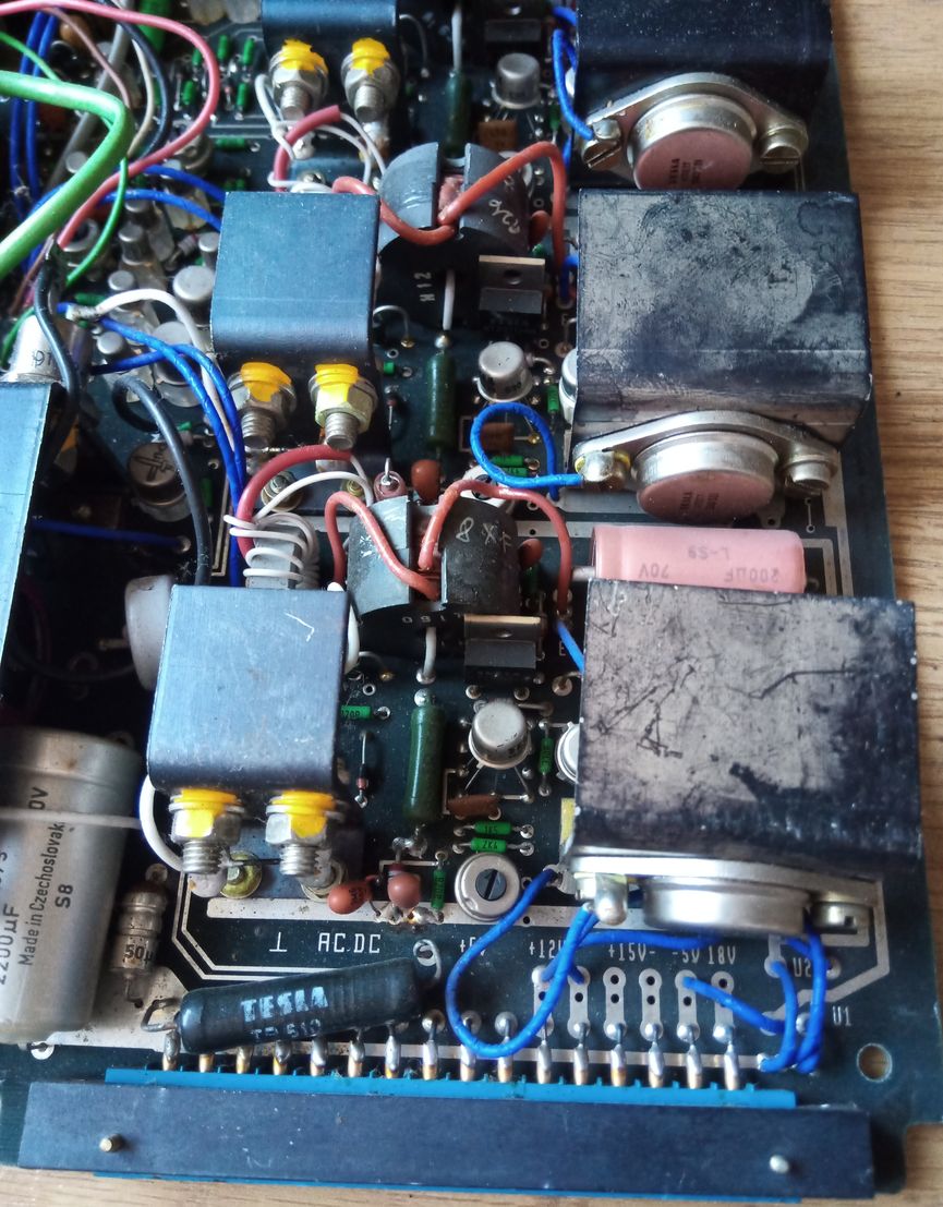

Příspěvky: 5619
PříspěvekZaslal: pá červen 13 2025, 19:06    Předmět: Citovat

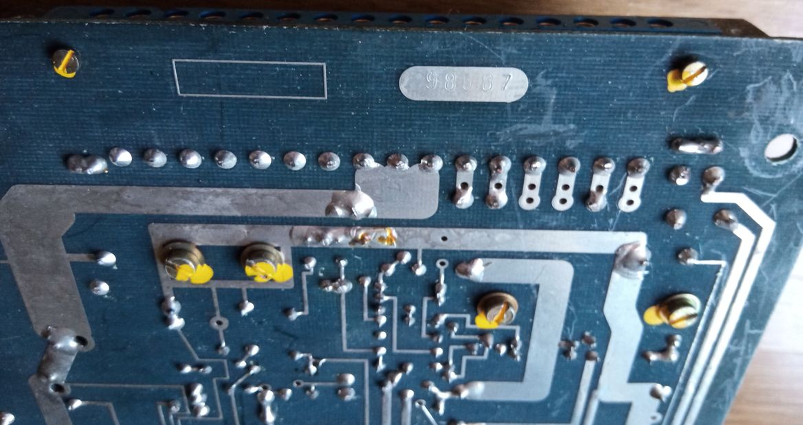

Ešte niekoľko detailov...

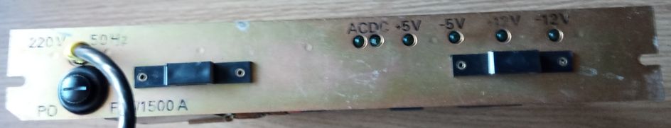

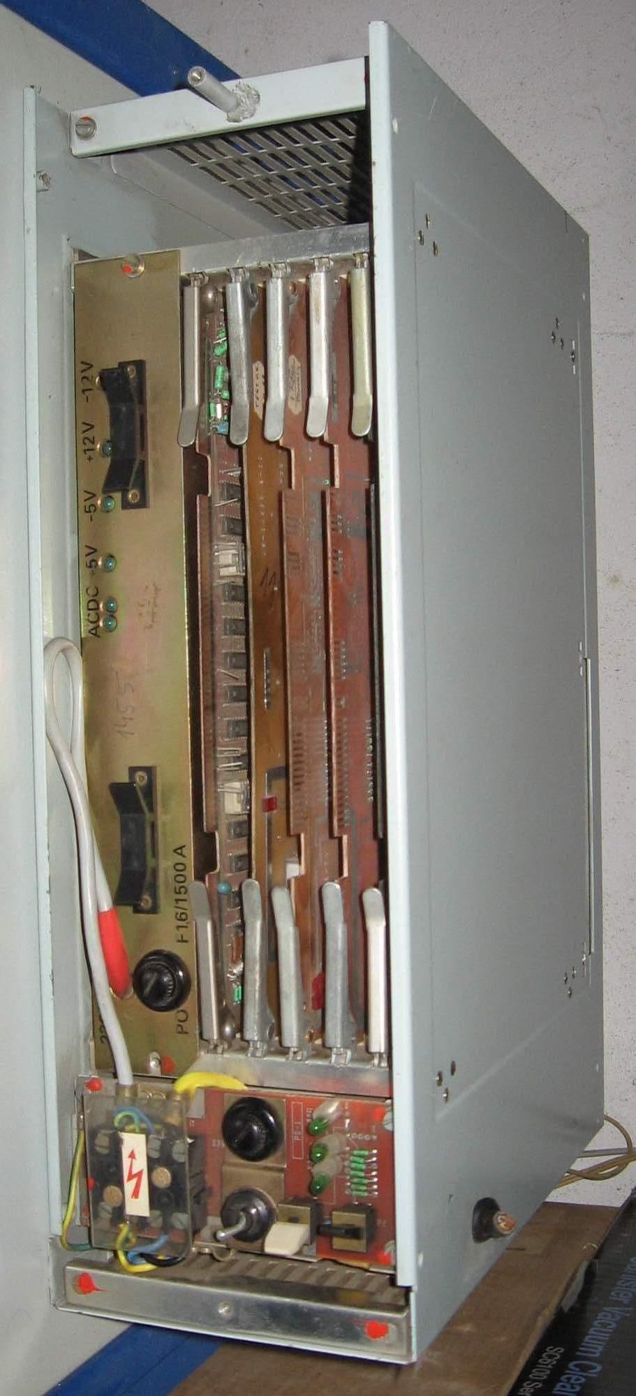

Příspěvky: 36490
PříspěvekZaslal: pá červen 13 2025, 19:20    Předmět: Citovat
Vyzera to ako zdroj k nejakemu PLC.
[edit]
Je to z rackovej verzie SMEP SM 50/40-1. Vid http://vuvt-zilina.sk/kh-smepII8bitI41.pdf
 Velikost:  168.79 kB
 Zobrazeno:  19 krát
Příspěvky: 5619
PříspěvekZaslal: pá červen 13 2025, 20:20    Předmět: Citovat
To si ako našiel?
Heh, zrazu to ide. Schéma zdroja s asi podobnou topologiou.
http://litildivil.cz/sbirka/pocitace/PP01-schema_zdroje.jpg
Je tam aj trafko pomocného napájania, aj tyristor.
Tak ešte 20 rokov a možno sa nájde aj originál schéma k tomuto orloju.

Příspěvky: 36490
PříspěvekZaslal: pá červen 13 2025, 20:24    Předmět: Citovat
Dal som do Googlu hladat obrazky "F16/1500A zdroj".
Nasiel som aj http://vuvt-zilina.sk/historia_new.pdf

Uf, tak hľadať rýchlu 16/1500 Ampérovú poistku ma nenapadlo. Very Happy
Příspěvky: 36490
PříspěvekZaslal: pá červen 13 2025, 20:47    Předmět: Citovat
Google pouziva na obrazky OCR a indexuje to, tak som skusil.
