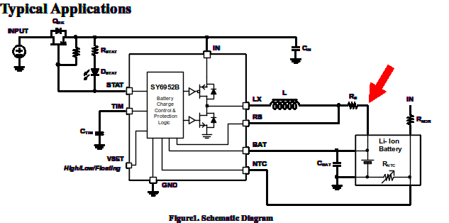

Tak jsem ve finále. Nechal jsem tam tu dvoučlánkovou ochranu a nabíjím datašítovou nabíječkou 8,4V s jedním LM317 a omezením proudu.

Jenže já ho projel na starý LiIonce až na 2,2V a ochrana neodpojila baterku. Takže buď vadnej kus a nebo konstruktér něco podělal.
Vlastně ani nejsem schopnej otestovat ten VCU 4,25V. Protože měnič nabíjení s SY6952 přestane nabíjet při 4,2V, to jsem zjistil už dříve. No mám jen jeden, takže neposoudím.
Můžeš to obejít tak, že budeš napájet z externího regulovaného zdroje za výstup nabíječe - viz příloha. Předpokládám přitom, že ochrana s XB8089D je zařazena mezi šipkou označený bod a aku - to snadno zjistíš.
Nicméně pokud ochrana nevypíná při podpětí, tak je někde něco špatně. Asi bych začal analýzou, zda je XB8089D zapojený tak, jak má dle DS být.
I tu podpěťovou funkci můžeš ověřit ext. zdrojem - tentokrát zapojeným místo aku.
