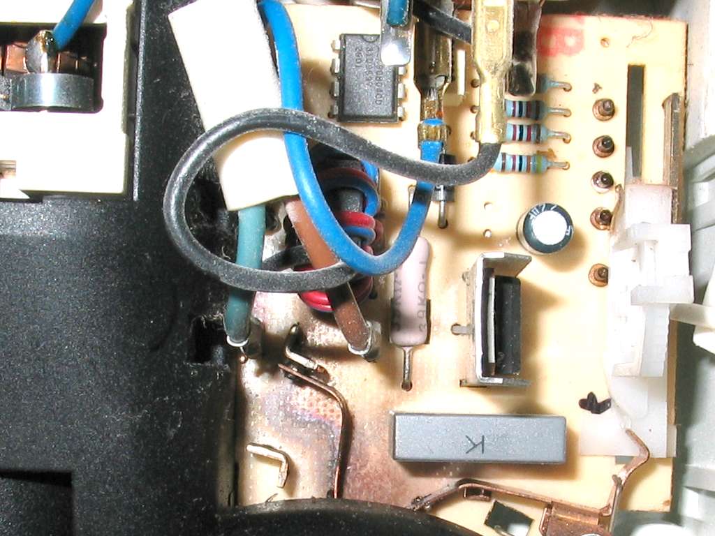

Dostal sa mi do ruk tento mixer (typ MUM4655), ze vyhodil istic.
Vyzera to tak, ze sa vytvoril obluk medzi vypinacom a druhym fastonom, co je hned vedla a bez izolacie. Modry drot je spojeny s oboma pevnymi kontaktami, na ktore sa pritlaca ten pohyblivy. Kus fastonu na hnedom drote je upaleny.
Ze by sudruzi z NDR podcenili izolacne vzdialenosti?
Ten pruzny kontakt nabera mastnotu z prevodov, do nej sa chyta prach z uhlikov a k tomu indukcnost motora...

Příspěvky: 36490
PříspěvekZaslal: po červen 23 2025, 19:36    Předmět: Citovat
Vycistil som vtedy plosak a na hnedy faston dal zmrstovacku. Problem sa uz neopakoval.

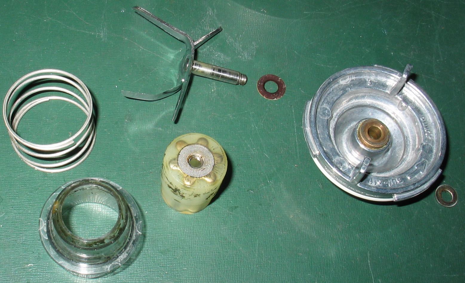

Teraz sa objavil iny. Pri mixovani sa po chvili zastavil. Noz v nadobe mixera sa rukou otacal tazko. Trochu som tym potocil, parkrat skusil zapnut a zrazu to bezalo normalne. Noz sa uz otacal lahko.

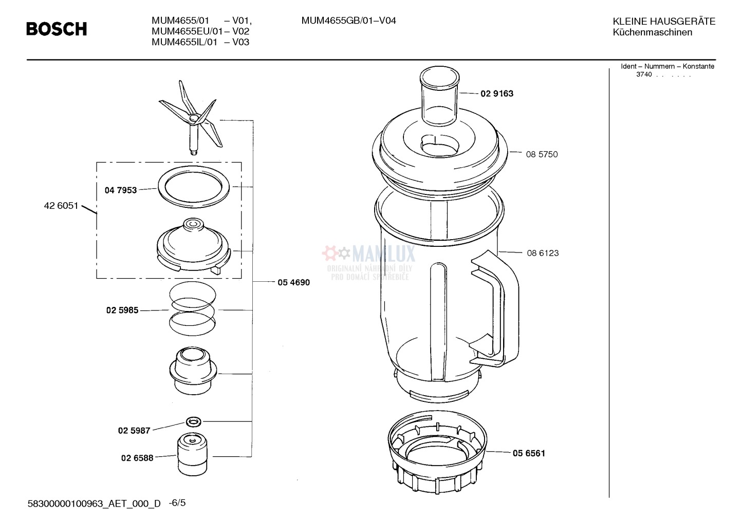

Nalial som do nadoby vodu a mixoval. Po chvili pozrel na spodok - vyteka z toho nejaky zeleny sajrajt. Asi tesnenie "02 5987" v riti.
Samozrejme, ze sa nepredava. Len cely blok s nozom "05 4690" za nezmyselnu cenu Evil or Very Mad

Uchytil som noz do zveraku a do unasaca (gumovo-plastovy diel) vlozil vacsie stipacky a roztvoril. Tym som ho chytil za vnutornu stranu (zvonku sa chytit neda, lebo pruzi - najlepsie by bolo urobit protikus z dreva alebo plastu) a nasledne normalne otocil dolava. Je tam klasicky zavit.
Nie je tam ziadne tesnenie Shocked "02 5987" je kovova podlozka. Pod nozom je dalsia podlozka (z nejakeho nekovoveho materialu), ktora na vykrese nie je.
Takze len vycistit a namazat vhodnou vazelinou.

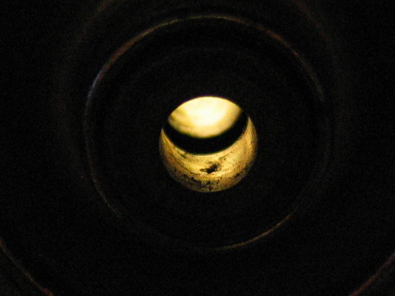

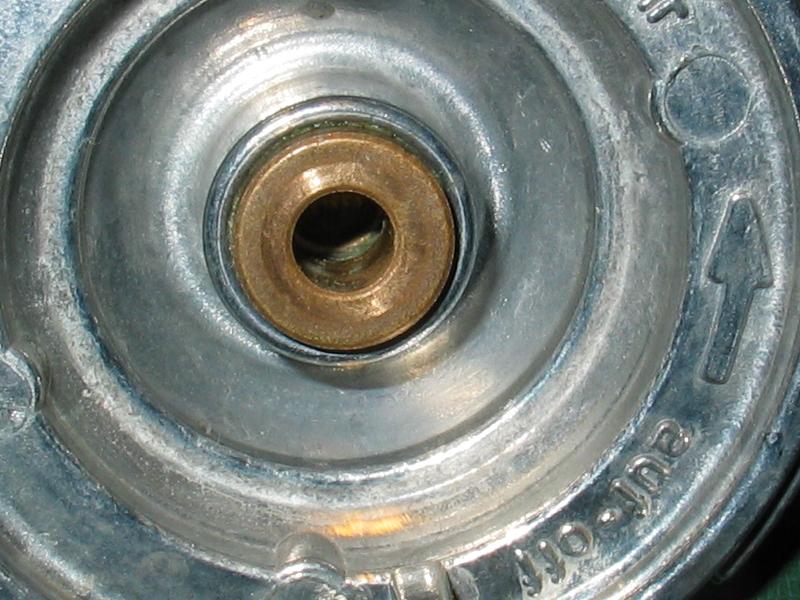

Tak nie. Puzdro nie je jeden kus, ale dva a medzi nimi je medzera. V nej su nejake mastne kusy. Bolo to len naplnene vazelinou alebo to su pozostatky nejakeho tesnenia?

Jak vypadá vršek toho hliníkového kusu s pouzdrem, tedy místo kde sedí nůž? Na fotce máš dvě podložky, ta jedna na rozkresu je mezi gumoplastem a hliníkem s pozdrem, ta druhá byla kde, pod nožem?
Podle rozkresu i té pružiny to vypadá jen na jednoduhé kluzné těsnění, něco jako na vodních pumpách motorů nebo ponorných čerpadlech. Takže čistota kluzných ploch a přítlak určuje těsnost.

Na druhej strane je tam rovnako bronzove puzdro.
Ano, druha podlozka bola pod nozom. Volne - noz sa dal pohybovat hore-dolu mozno o 1 mm. Takze pritlak ziadny.
Takze bud to tesnilo len mazivo alebo v tej medzere medzi puzdrami bol nejaky O-kruzok, ktory sa v mazive rozpustil. Ale preco by bol umiestneny az za jednym puzdrom a nie hned na zaciatku?
Příspěvky: 36490
PříspěvekZaslal: pá červen 27 2025, 20:02    Předmět: Citovat
Vycistil som to kompletne a namazal RJ 300 UNI. Bezi pekne a netecie ani kvapka.
