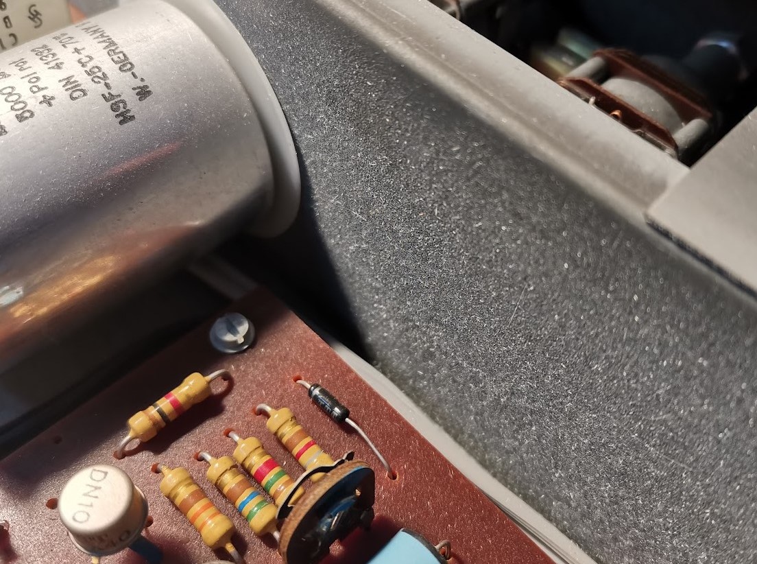

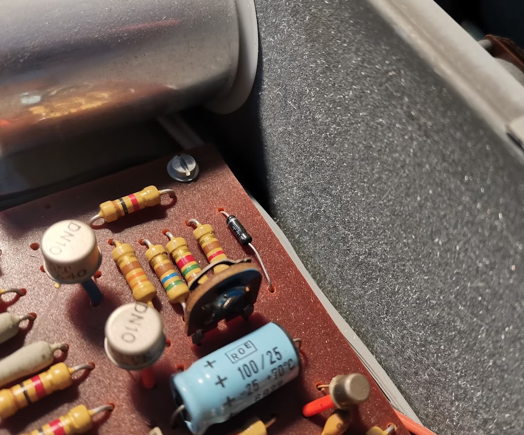

Nesetkal jste se někdo s tímto jevem? Kovové šasi má na sobě "chlupy", ale není to obyčejný prach, je to kovové a vodivé, je to pouze na jedné, vertikální straně šasi.
Zesilovač DUAL CV 40 z roku 1969

PříspěvekZaslal: st červen 25 2025, 19:03    Předmět: Citovat
samozrejme
https://cs.wikipedia.org/wiki/Whisker

PříspěvekZaslal: čt červen 26 2025, 13:48    Předmět: Citovat
samec díky, to jsem neznal Smile
podle toho co píšou to teda vyfoukávat raději nebudu
