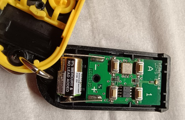

Zdravím, měnili jste prosím někdo mikrospínač ovladače? Máte prosím tip na kvalitní náhradu za původní typ mikrospínače ovládání?
Moc moc díky za pomoc!

Změř si jeho rozměry a dohledej třeba zde na stránkách
AME, TME, GME apod.
Anebo, pokud se na výměnu neodvažuješ, předej ovladač do Autorizovaného servisu Jablotron k opravě.

Používáme podobné do jednoho udělátoru. Změř šířku, délu a výšku nad plošňákem.
Když pošleš do SZ kód zásilkovny, tak ti pár kusů pošlu.

Potrebuješ všetky 4 gombičky? Predpokladám, že vadný je len jeden na fotke vľavo hore.
Baterku si menil? A je naozaj dobrá? Už som pár-krát kúpil nefunkčnú baterku, hoc dátum spotreby ešte neexpiroval.
napríklad
https://vi.aliexpress.com/item/1005002844985325.html
alebo
https://vi.aliexpress.com/item/1005007309005830.html

Díky moc za tipy, změřím velikost.
Baterie je OK, beru jen značkové a před montáží měřím...
Mikrospínače jsou vymačkané, proto potřebují vyměnit.
Jinak v Jablotronu mě poslali do ......, jelikož je to vyběhlý model a již se tímto nezabývají, ani neopraví, jako to bylo kdysi...
