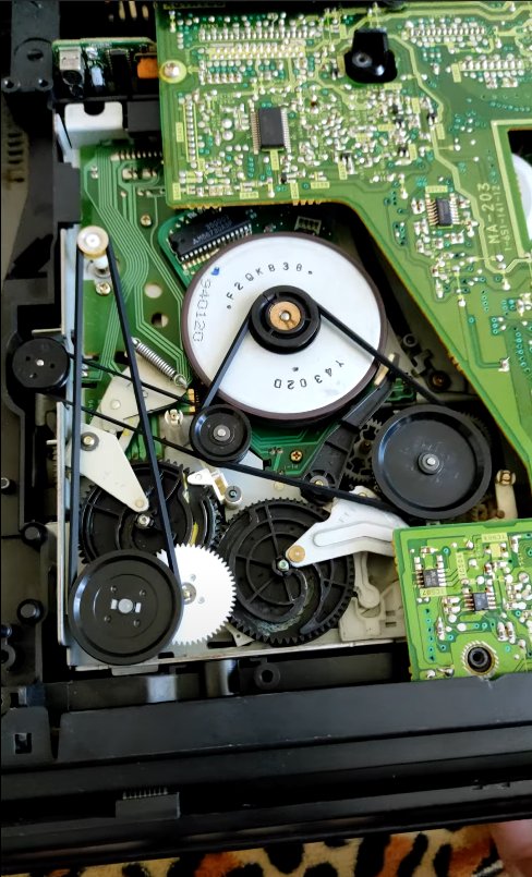

Nemáte prosím niekto v análoch zapísané presné rozmery gumičiek do tejto soňáckej mechaniky použitej napríklad v SLV-X37, SLV-X57 a iných a v niektorých Aiwách? Motúzková metóda nevedie k prijateľnému výsledku, je tam dôležitá aj hrúbka remienku. Servisný manuál rozmery neudáva. Pol dňa som strávil len s čistením od magľajzu z pôvodných remienkov a je mi to ľúto jebnúť do šrotu, aj keď chuť by už bola... Ďakujem.

Uvadza servisny manual aspon cisla nahradnych dielov? Niekedy sa podla nich da nieco najst. Na rozpadnutych zvyskoch sa casto da hrubka odmerat.

našiel som na nejakých fórach rozmery, ale úplne od veci, podľa čísla dielu takisto, niekde sa uvádza tak, niekde úplne inak

Zatiaľ som sa nestretol s tým, že by v SM boli uvedené rozmery gumičiek, vždy len Part.No. ...... mohli by tam byť:
- Ø 90.0 x 2.0 x 2.0mm
- Ø 72.0 x 2.0 x 2.0mm
- Ø 48.0 x 2.0 x 2.0mm
V AV-maku majú s toleranciou priemeru, ktorá by mohla vyhovovať....

to mi nevychádza, pretože tá najmenšia je najtenšia, čo vidno na aj fotke, musí byť aj najmäkšia, pretože sa posúva na spojke hore dole

V Polsku maju este nejake zvysky, len asi neposlu:

https://webspareparts.com/products/belt-kit-for-video-cassette-recorder-sony-slv-x37
Tito poslu, uz som od nich viackrat bral. Portugalsko.

Ak zobrazujú predajné weby celú sadu s reálnymi fotografiami sady, tak ani na jednej nie je rozdiel v rozmere prierezu taký veľký, ako na foto .... samozrejme ide tiež o mäkkosť - pružnosť použitého materiálu ....
