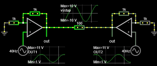

lesana87 napsal(a):
Já bych řekla, že autorádio dá v můstku 20 V šš
To bych potřeboval vysvětlit Question Idea Wink
Příspěvky: 13620
PříspěvekZaslal: čt červen 19 2025, 9:22    Předmět: Citovat
To vysvětlení záleží na tom, jest-li se ti 20Všš zdá moc nebo málo.
Příspěvky: 3816
PříspěvekZaslal: čt červen 19 2025, 9:33    Předmět: Citovat
V můstku pracujou dva zesilovače proti sobě v protifázi. Oba zesilovače umí na výstupu dejme tomu 1 V až 11 V. Když jeden má na výstupu maximum 11 V, druhý má na výstupu minimum 1 V, na zátěži je 10 V v jedné polaritě, řekněme +10 V. V opačné půlvlně je na výstupu prvního 1 V, na výstupu druhého 11 V, na zátěži je 10 V v opačné polaritě, takže -10 V. No a rozdíl té maximální a minimální hodnoty napětí na zátěži je právě napětí špička-špička. 10 V -(-10 V) = 20 V.
Příspěvky: 13620
PříspěvekZaslal: čt červen 19 2025, 10:18    Předmět: Citovat
K tomu jen grafický výstup:
Ruprecht
Založen: Sep 28, 2005
Příspěvky: 1521
Bydliště: ZČ + JM
PříspěvekZaslal: čt červen 19 2025, 10:59    Předmět: Citovat
Dnes nemám den už od rána, měl jsem v hlavě blok na napětí vůči zemi a ne na zátěži Laughing

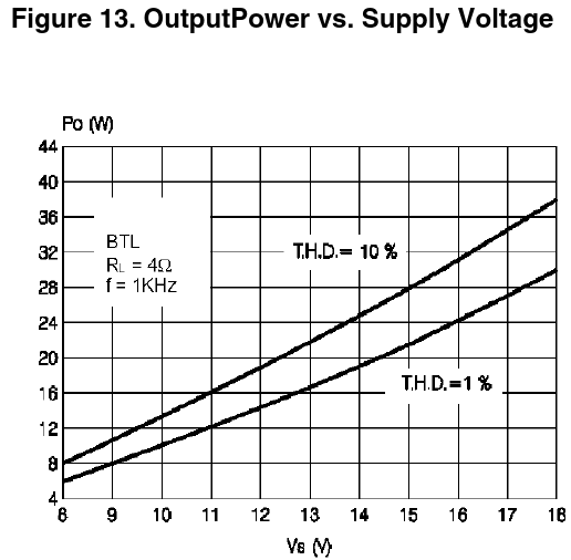

stejne se mi 20v spicka spicka nezda[/i][/b]
Příspěvky: 3816
PříspěvekZaslal: pá červen 20 2025, 20:44    Předmět: Citovat
Namátkou TDA7375V. Při 12V napájení dá v můstku do 4 Ohm zátěže při THD 1% 14 W výkonu, to je 21 V š-š.
 Velikost:  17.1 kB
