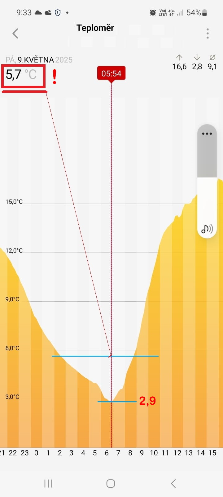

Dobrý den,
máte někdo JA-100 s teploměrem? Něco se pokazilo a nesedí teplota v grafu s teplotou udávanou jako číslo. Prostě je čas odečtu teploty zpožděný asi o 2 hodiny vůči křivce grafu. Fázový posuv, řeklo by se.
Můžete se někdo podívat jestli vám to chodí správně?
Na grafu je v době odečtu (5:54, červená svislá přímka) teplota asi 2,9st.
Ale číslo ukazuje 5,7stupně, což je teplota asi o 2 hodiny později.
Dřív to fungovalo správně.

Ano. Je to chyba v aplikaci.
A hlavně i ten čas nesedí, protože kolmice je uvnitř sloupce |6| a tak je to zřejmě 6:54.
Tipuji po aktualizaci aplikace jiné přiřazení Časové zóny.
Už to tu takhle jednou bylo.

Odpověď přišla rychle: "Teplota v levém horním rohu je GMT+0, tedy posunuta o 2 hodiny. Vyřeší to další aktualizace aplikace.
V aplikaci MY JABLOTRON 2 je čas správně."
Ta dvojka je nová aplikace, není odladěná a recenze uživatelů jsou zatím hodně negativní. Jablotron nějak ustrnul.

Jablotron už chybu opravil a vyřešil to tak, že se už nezobrazuje aktuální stav teploty ale stav před dvěma hodinami. Dřív bylo možno vidět skoro momentální teplotu se zpožděním několik minut.
Používal jsem to z pohodlnosti jako teploměr, hlavně kvůli rostlinám. Teď je to záznamník.

A nebude to aktualny stav len so zlym casom? alebo skus si nastavit v pocitaci casove pasmo GMT, ci to nezacne zobrazovat aktualnu teplotu - lebo tie 2 hodiny, to mi stale pripada, ako casove pasmo, a oni len tak trochu s tym zle pracuju.

No jo, máš pravdu. Ukazuje to aktuální teplotu, ale čas je udáván o dvě hodiny menší. Vrazil jsem teploměr do mrazáku a je to zřejmé. Takže si budu muset přičítat dvě hodiny - prostě Jablotron.
Co jsem doteď popisoval se mi děje na telefonu v mobilní aplikaci Myjablotron verze 8.7.2.
Pokud si na PC otevřu stránku jablonet.net a přihlásím se, tak tam je čas a hodnota teploty v pořádku.Jenže teploměr si prohlížím jen na mobilu. Ani jsem nevěděl, že to jde prohlížet i z PC.
