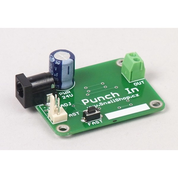

no to je to, ze sa mi proste koli jednym hodinam neoplati zhanat riadiace, ani neviem kde by som ich zohnal, skor mam zaujem vyrobit male zariadenie ktore bude dodavat potrebny signal a po stlaceni tlacitka sa frekvencia zvysi aby bolo mozne nastavit cas to je cele Smile
mimochodom co by sa stalo ak by som nedodaval 1s pulzy ale napatie bolo trvale pripojene minuta jedna polarita dalsia minuta druha ?
bude len vyssia spotreba alebo sa mozu poskodit ?

Tohle od Zajice by ti nevyhovovalo??
http://www.zajic.cz/menugener/menugener.htm

Viem že je to 2 roky stará téma , ale možno sa niekomú hodí odkaz na generátor impulzov,
Robil to na objednávku pre mňa a má ešte jeden skladom Wink
