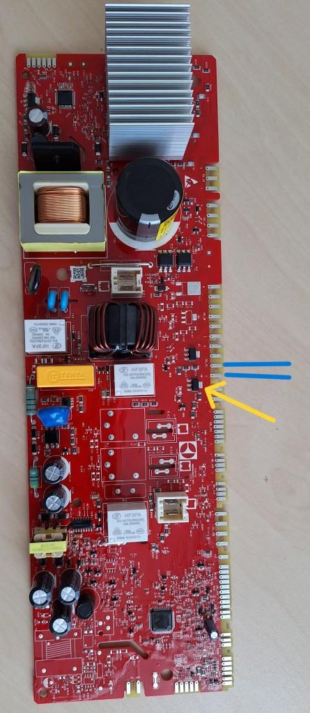

Dobrý den,
prosím o radu/pomoc. Výše zmíněná sušička nečerpá zkondenzovanou vodu do horního zásobníku, sušička se po chvíli provozu zastaví a rozsvítí hlášku vyprázdněte zásobník na vodu, ten je ovšem prázdný. Nejhorší na tom je, že to nedělá pravidelně, ale většinou po nějaké době provozu. Stokrát jsem sušičku rozebral, proměřil, vyčistil, po poskládání vždy nějakou dobu šlo a potom utrum. Našel jsem fígl, když po signalizaci plného horního zásobníku vytáhnu vodu pomocí vysavače na vodu, suška jede dál dokud spodek nenaplní a nezvedne plovák. Pak zase vysavač, atd, ale to není ideální...
Vyndal jsem desku v domnění, že najdu studeňák, nenašel. Čerpadlo je spínané součástkou která se tváří jako triak, není na něm žádné číslo, ale předpokládám, že je to něco takového
https://www.ame.cz/ACS108-6-SMD-a24622929.pdf
Může triak někdy jít a někdy nejít, případně přestat jít po nějaké době provozu? Ví někdo, jaký konkrétní triak je na té desce?
V příloze posílám fotku desky se znázorněním kam je připojené čerpadlo a která součástka ho spíná. Budu vděčný za každou pomoc a děkuji předem.

tatramacek
Založen: Dec 07, 2007
Příspěvky: 1885
Bydliště: Kroměřížsko
PříspěvekZaslal: po červen 16 2025, 6:44    Předmět: Citovat
rene napsal(a):
Tohle není po letech, ale po roce... Bohužel moje žena je velký chemik a dává do praní šílená svinstva, pak se usazuje dole v sušce nějaký koncentrovaný parfém a asi žere i to čerpadlo.
Než jsem stihl dopsat příspěvek, donesl mi kamarád měřící sondy a zjistil jsem, že proud do čerpadla jde, takže asi jaks psal na začátku, přidřené čerpadlo.
Ze zásady nepřidávat do prádla, které půjde do sušičky žádné aviváže, anebo parfémované výrobky. Různé oleje, které výrobky obsahují ti celou sušičku zalepí a vyčištění je docela náročné.
Může být vadný samotný snímač hladiny vody, který spíná čerpadlo, anebo čerpadlo samotné.

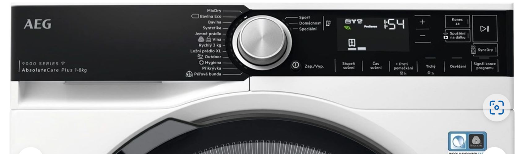

osobně bych v první řadě zkusil diagnostický režim

@bu250, též bych ho rád zkusil, umíš poradit, jak se u tohoto typu sušičky spustí? Nikde na netu jsem to nenašel.

@bu2520, náš starý německý ředitel říkával, kdyby to bylo jednoduché, mohl by to dělat můj pes, manželka, anebo syn. Protože to jednoduché není, mám na to specialisty....
Strávil jsem hledáním hodně času a nestačilo, posílám foto předního panelu, prozraď mi prosím, kterými tlačítky spustím diagnostický režim. Díky moc předem.
