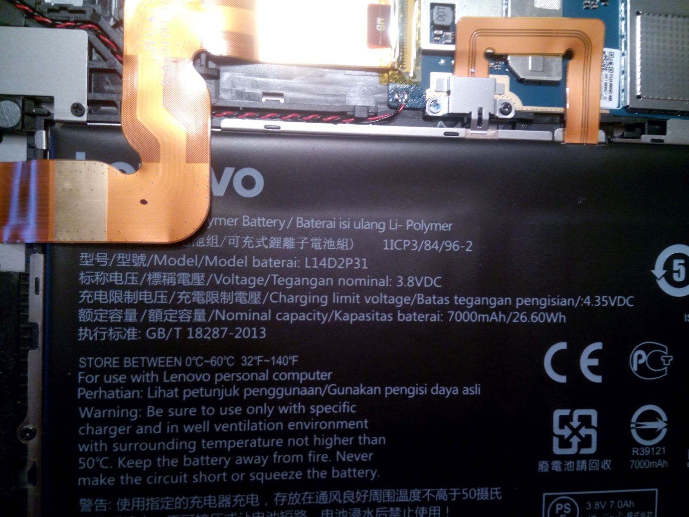

Sháním z vadného tabletu nebo již téměř nepoužitelný aku typ L14D2P31 7000mAh.
Potřebuji zejména ověřit funkčnost tabletu, který má totálně mrtvý aku. Stačí mi aku s minimální výdrží.

Baterka je jen jeden článek. Takže z vadné odpreparuj přelep tam, kde vycházejí z baterky páskové vývody, bude tam destička s ochrannou elektronikou. Buď na původní baterku jen připoj zdroj (s vědomím, co děláš), nebo baterku odpoj a připoj místo ní do elektroniky jiný článek, třeba 18650, nebo cokoli, co máš a dá dostatek proudu pro start tabletu.

Děkuji, zkusím.
