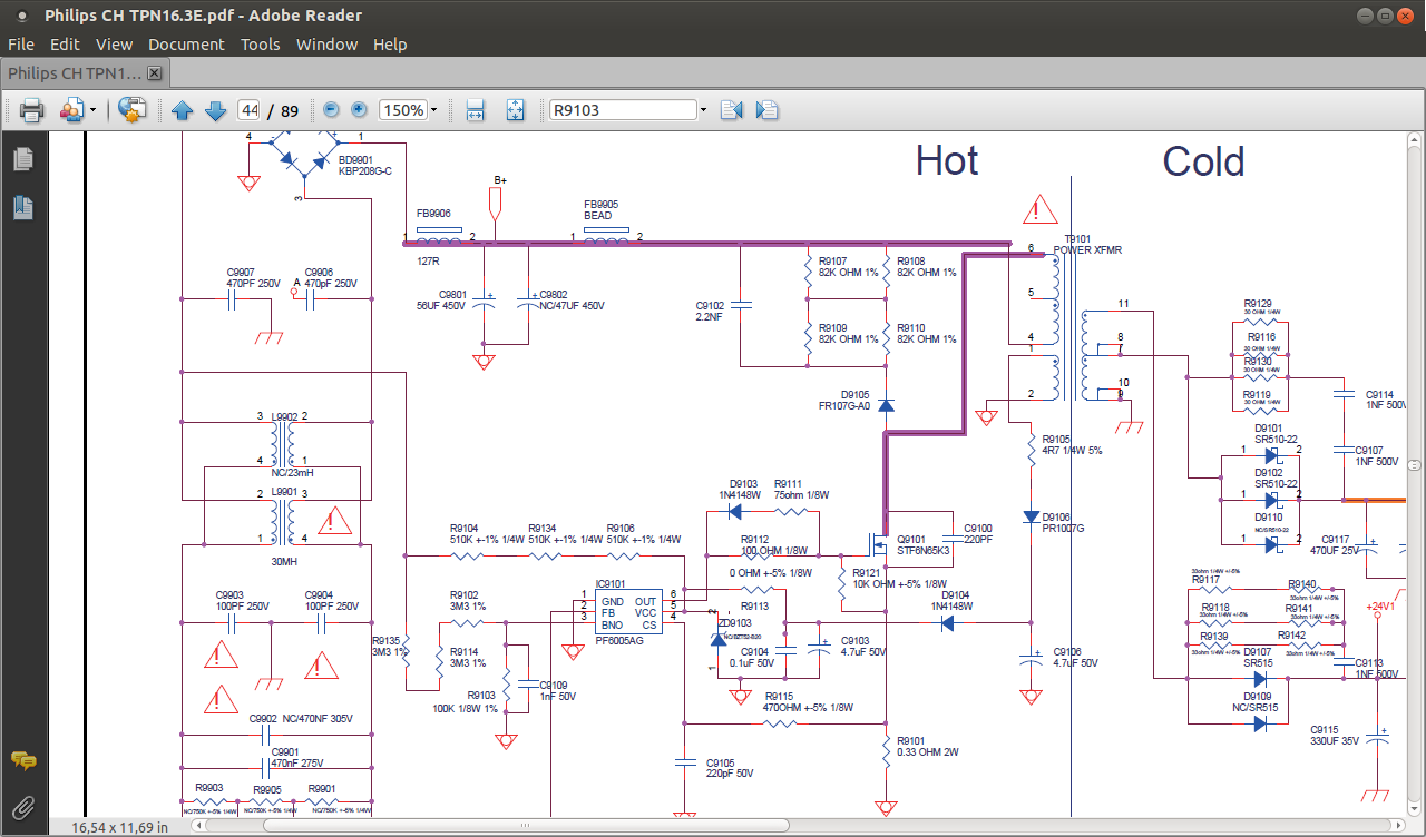

Sehnal jsem si dokumentaci, viz obrázek. Pro připomenutí - v reálu byl osazený tr. Q9101 Infineon 65S1K5CE, a C9100 100pF (odhaduju, jelikož byl vystřelený, ale AVR tester sto piko ukázal). Ve schématu je psaný C 220pF a tr. STF6N65K3. Kondenzátor 220pF v zásobách mám a tr. by měl vyhovět STP7NK80ZFP. To jsou hodnoty toho C mezi D a S tak kritické, že tam dávají různé, dle typu konkrétního tranzistoru? Question

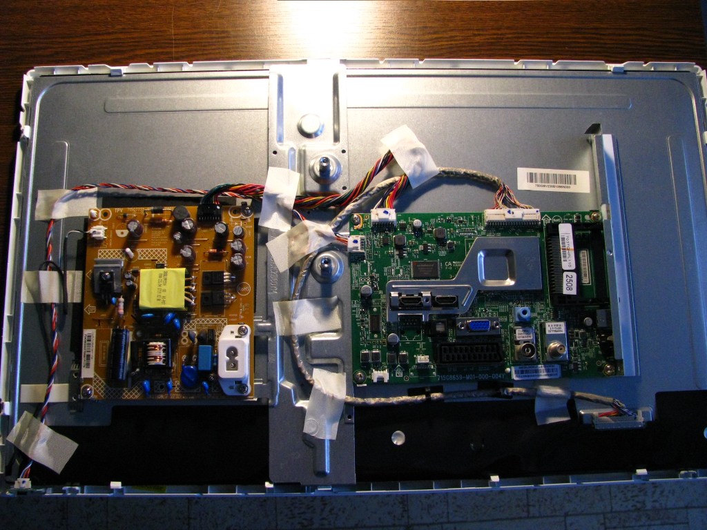

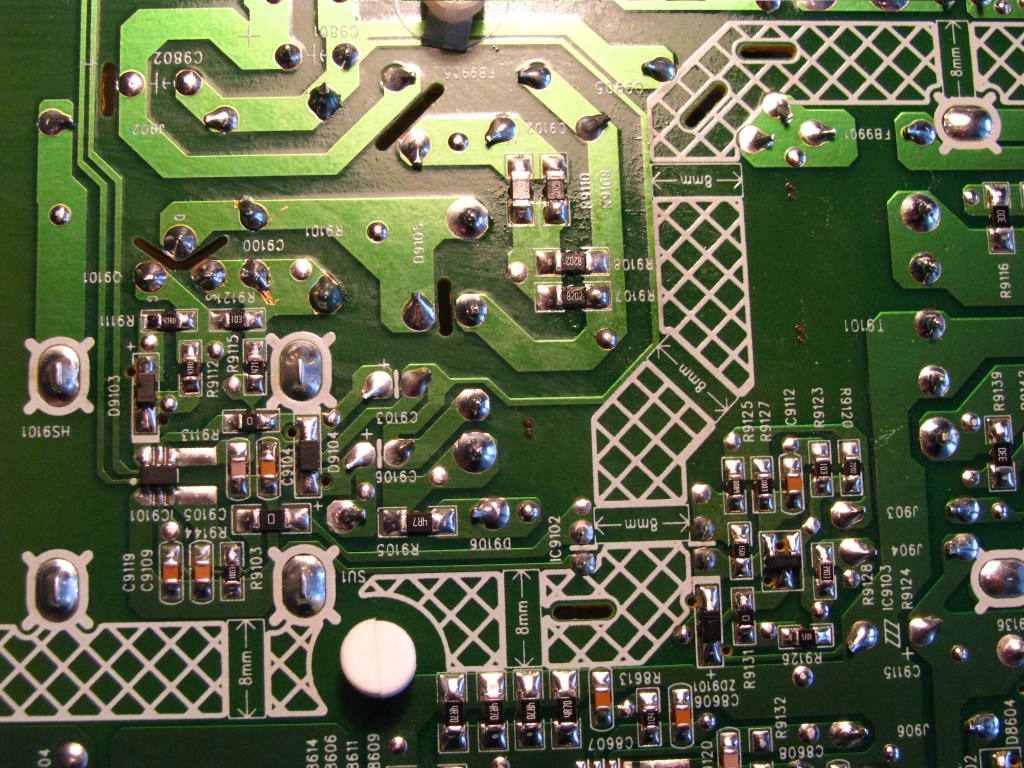

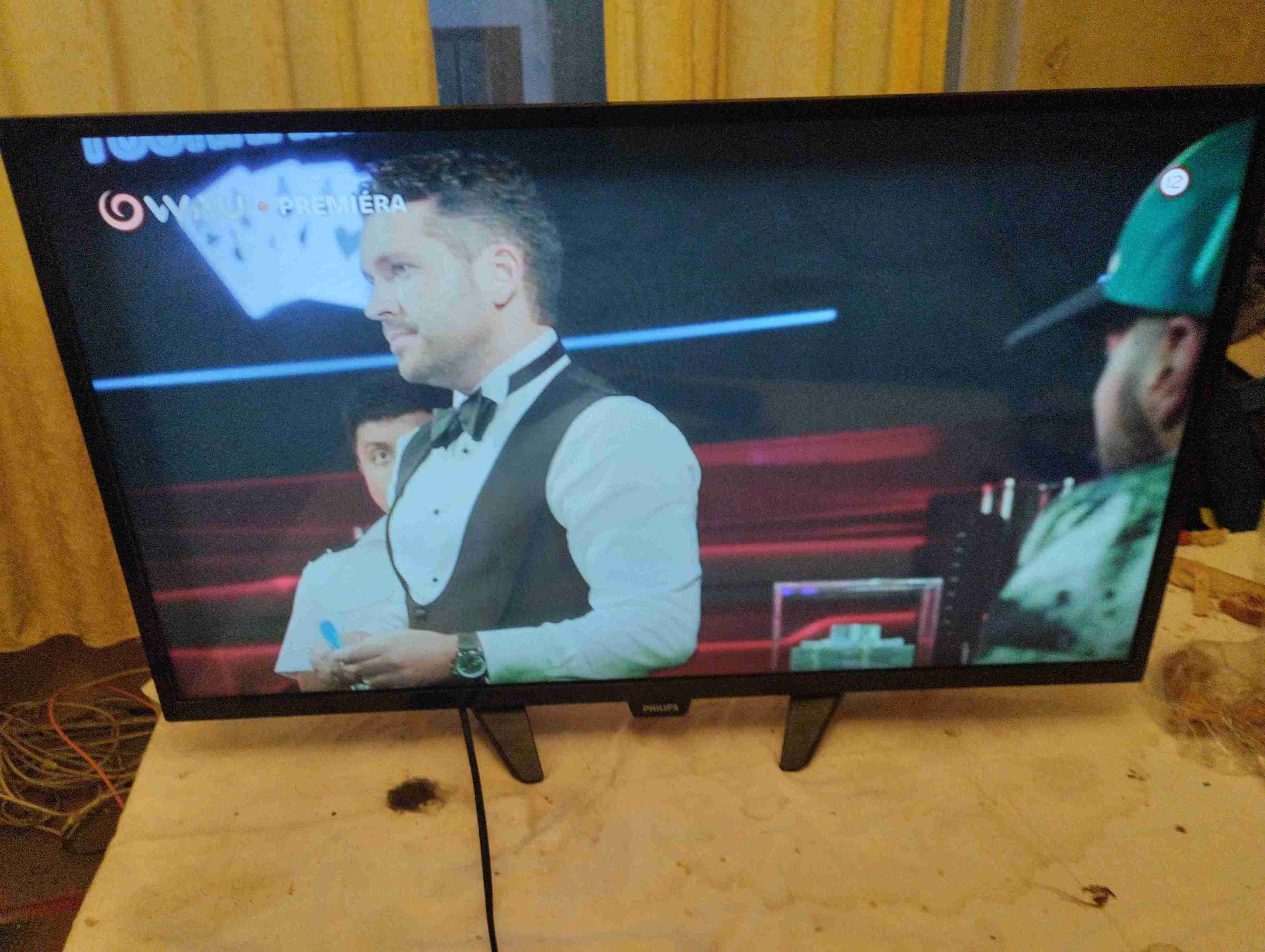

PříspěvekZaslal: po prosinec 04 2023, 18:32    Předmět: Citovat

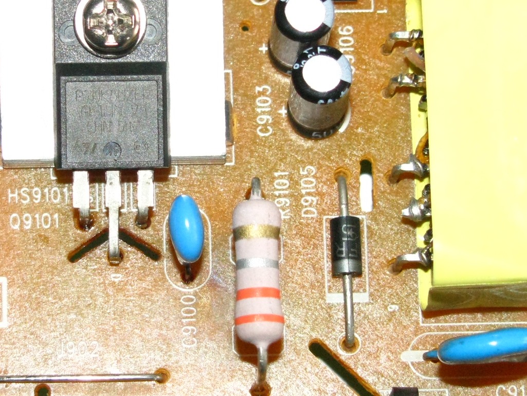

Ve schématu je Q9101 STF6N65K3, C9100 220pF/V? a R9101 0,33Ω 2W. V reálu tam byl Q9101 Infineon 65S1K5CE, C9100 100pF/V? (prasklé tělo, volty nevidno) a R9101 byl papírově správný. Osadil jsem Q9101 STP7NK80ZFP (z nějakého CRT Thomson), C9101 220pF/1000V (ze zdroje TF6000CR) a odpor jsem dal chůdoidní, o něco málo rozměrnější, než původní (z letitých zásob). Televizor naskočil a klíčový tr. ani moc nehřál, přestože jeho chladič je spíš minidržák, než chladič.
Detail desky shora (po opravě)
 Velikost:  275.71 kB
 Zobrazeno:  140 krát
Část primáru zdola (po opravě)
 Velikost:  281.96 kB
 Zobrazeno:  149 krát
Jedno důkazní foto pro dceru majitelky TV :-D

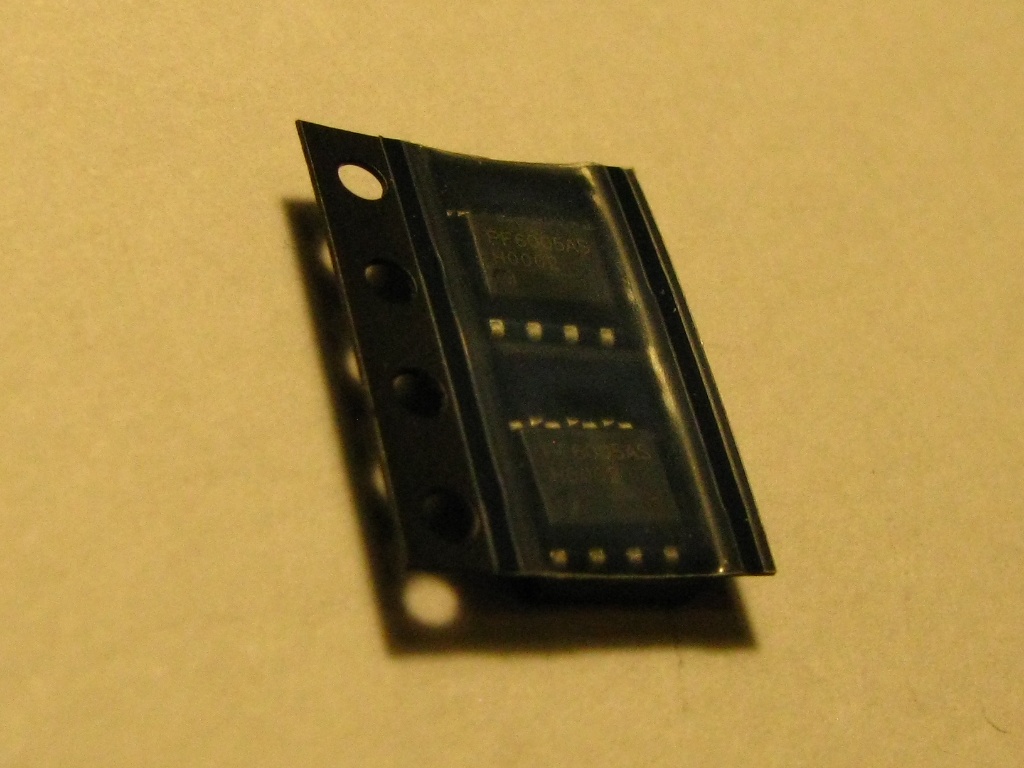

PříspěvekZaslal: ne prosinec 10 2023, 18:32    Předmět: Citovat

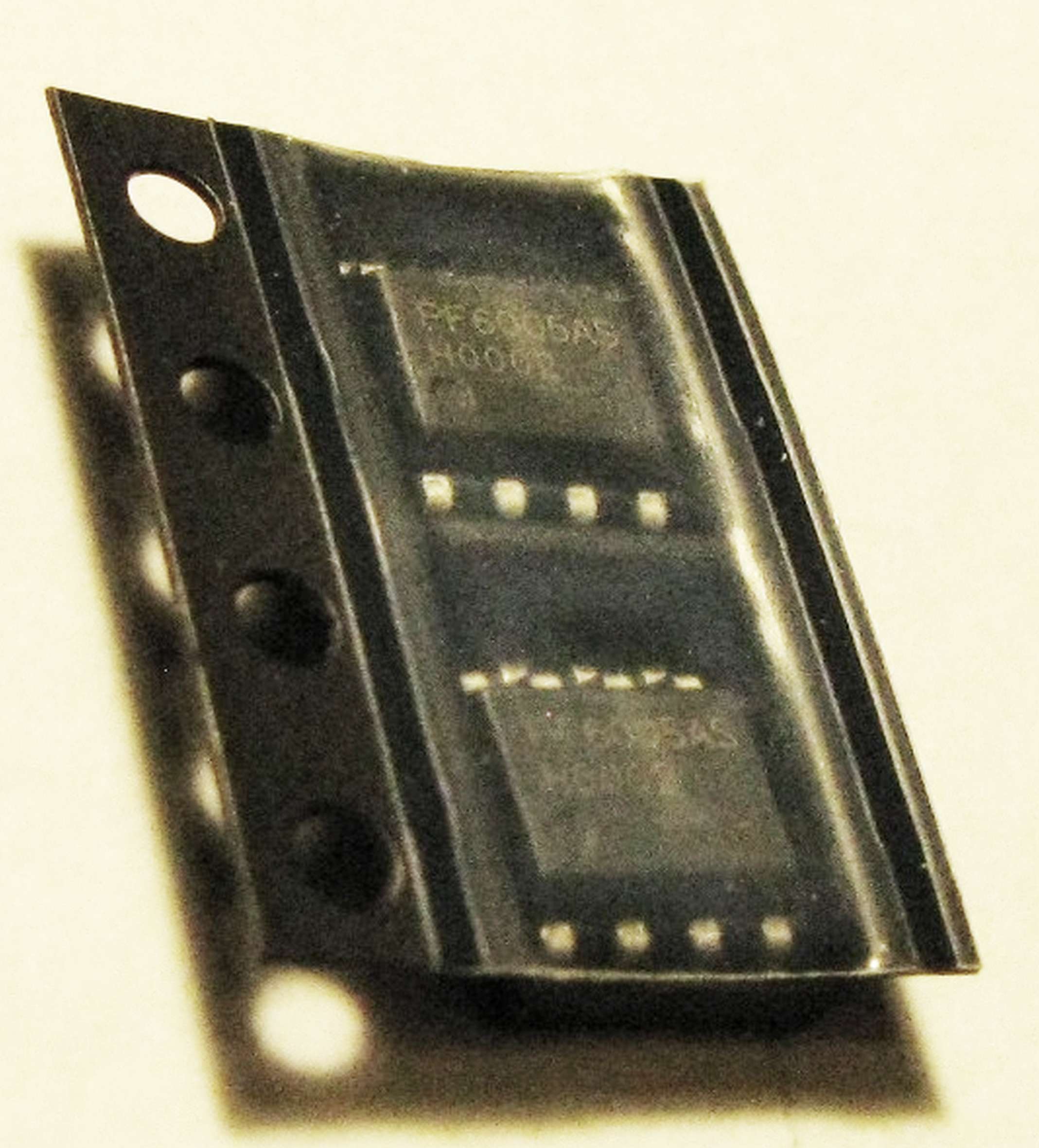

Zašantročené PF6005AS jsem nakonec při úklidu našel. Jeden kus si nechám, druhý mohu poslat o dům dál.
Líp to vyfotit nešlo, ta fólie to činí nesnadným.
Zbylé PF6005AS
 Velikost:  216.86 kB
 Zobrazeno:  99 krát

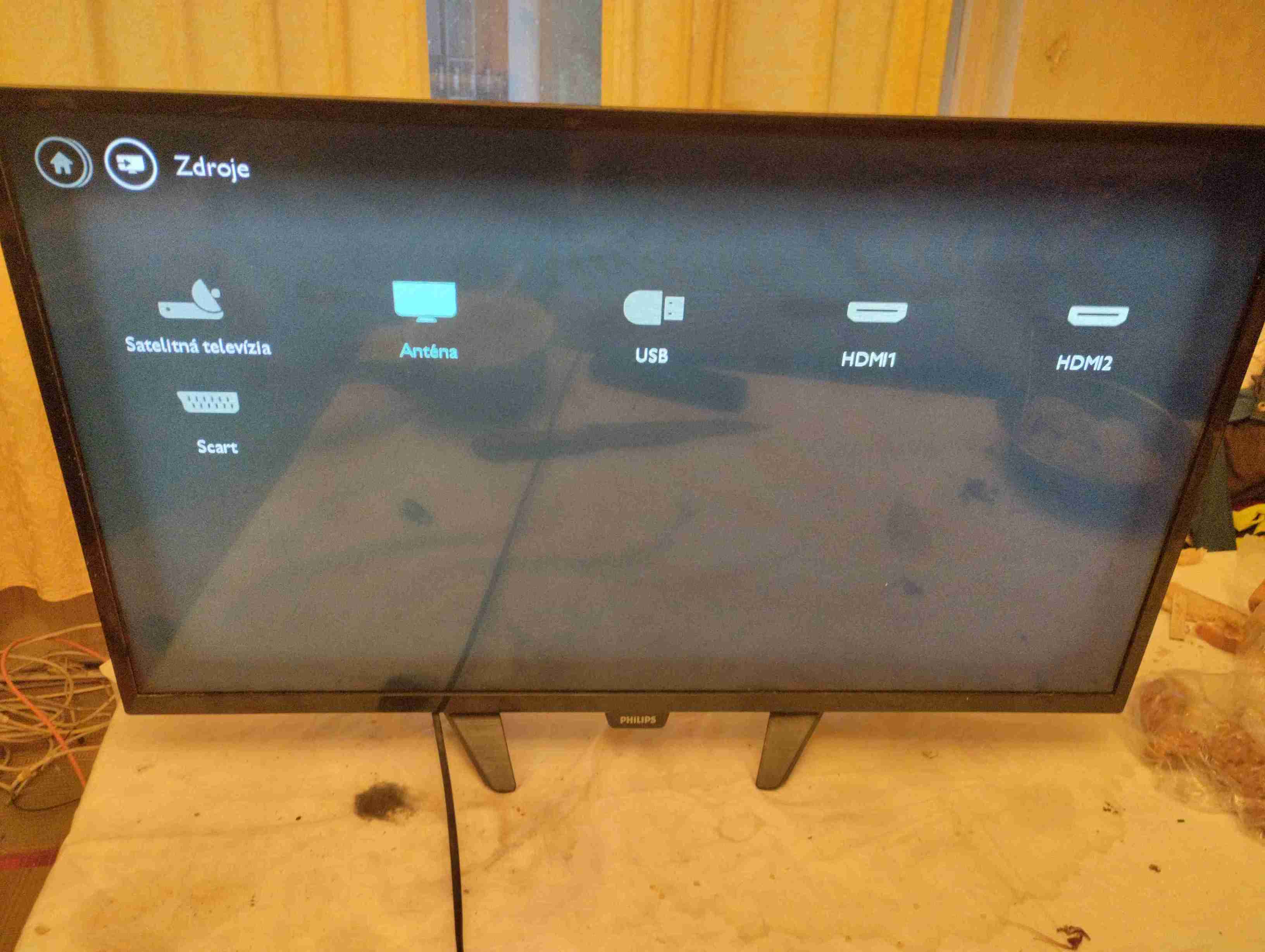

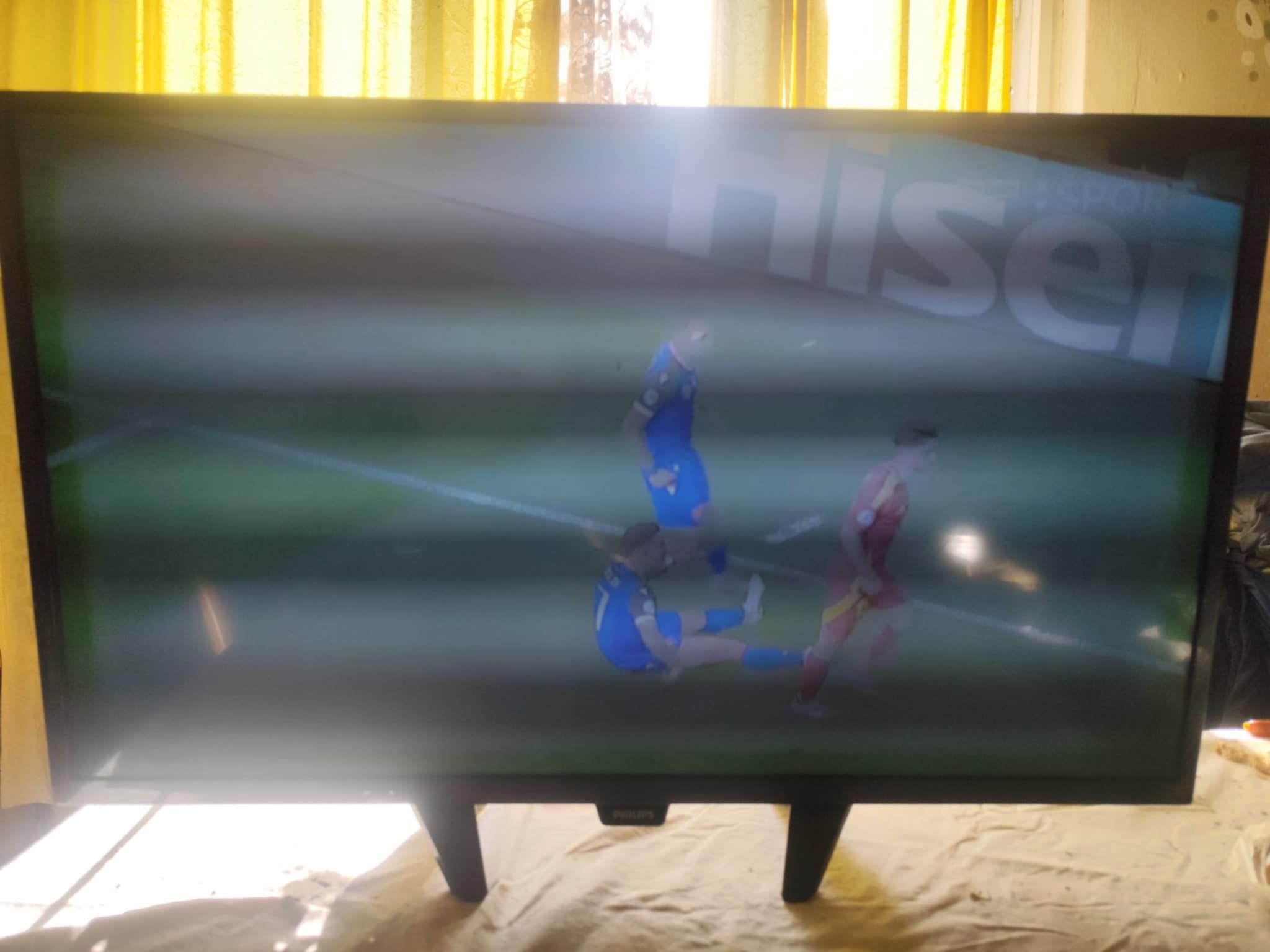

PříspěvekZaslal: pá červen 13 2025, 17:54    Předmět: Citovat

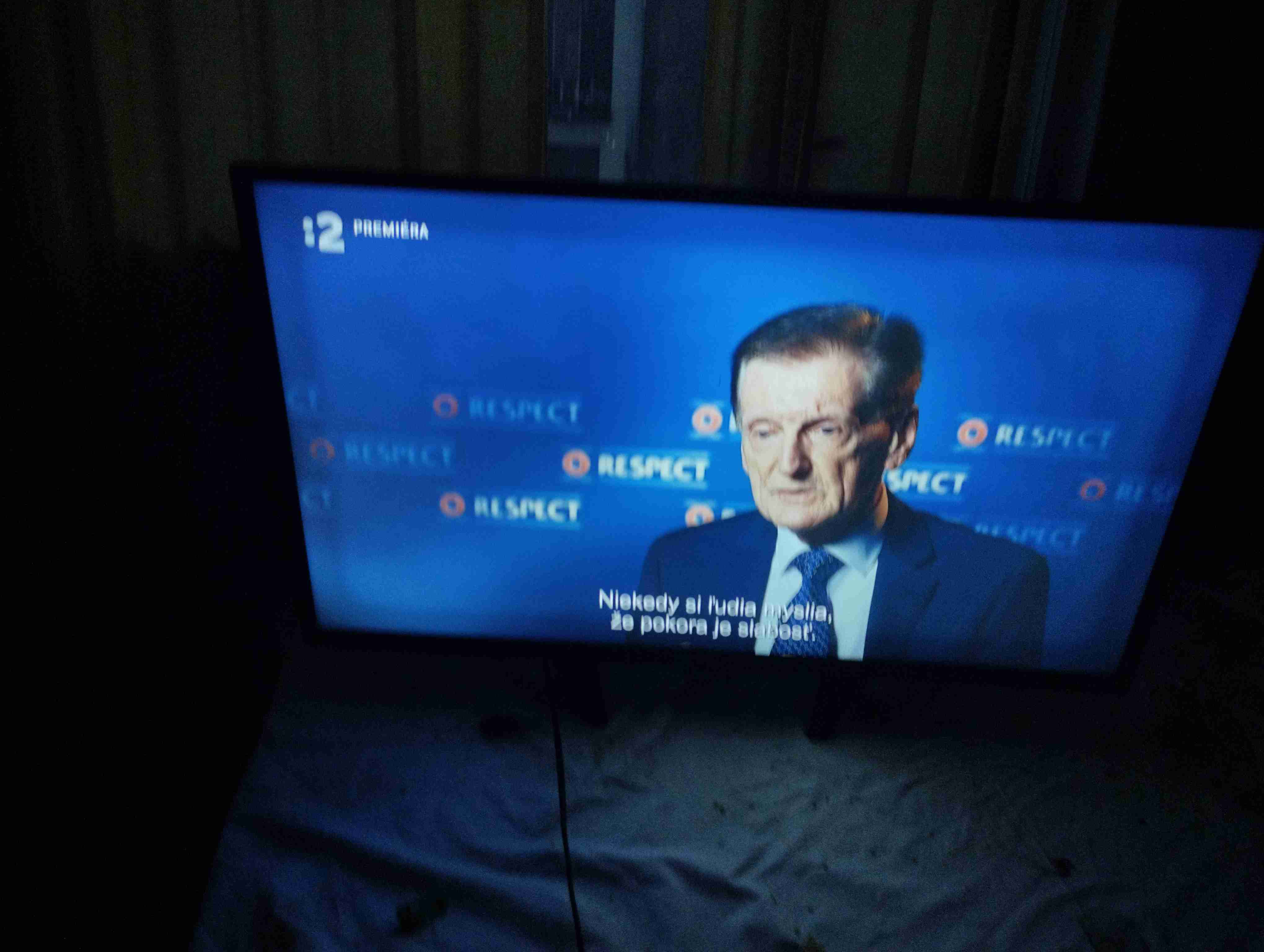

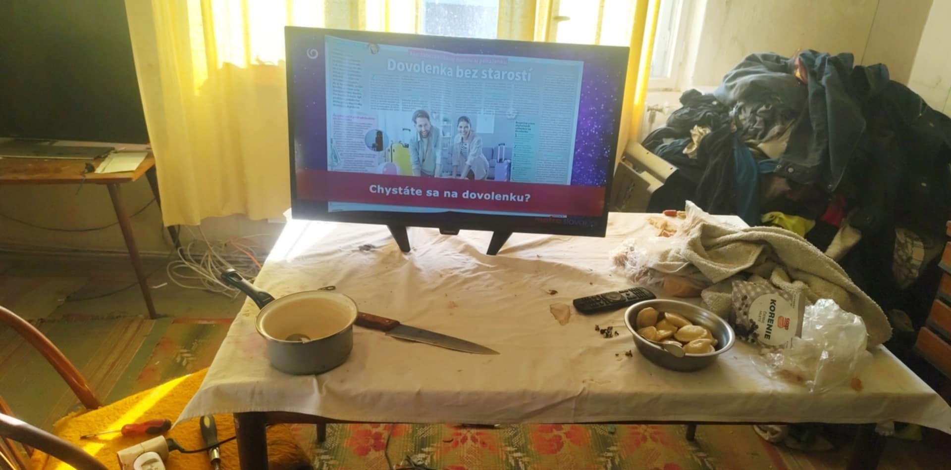

Dobry den opravoval som telku philips 32pfs4131/12 .Telka vobec nešla .Bol vadny mosfet tranzistor Q9101 neviem ktory tam bol bola vnom velka diera nahradil som ho tranzistorom tk6a65d,kondnenzator c9100 som dal 100pf/2kv,odpor r9101 som dal 0.22 lebo 0.27ohm som nemal .Po zapnuti telky mam obraz celi ako v hmle len po okrajoch obrazovky je dobry.Neviete mi poradit ako by som tu zavadu z obrazom odstranil?

PříspěvekZaslal: pá červen 13 2025, 20:58    Předmět: Citovat
tu som ešte spravil fotky inym telefonom kde je pekne vydno že v strede je obraz svetlejši a po krajoch je obraz tmavši.

jopo166
Založen: Nov 30, 2008
Příspěvky: 1303
Bydliště: Michalovce
PříspěvekZaslal: ne červen 15 2025, 12:14    Předmět: Citovat
Telka už ide tak ako ma. Neviem prečo bol taki obraz ako v hmle samo sa to opravilo.
