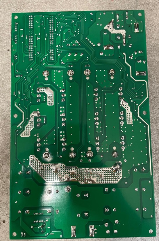

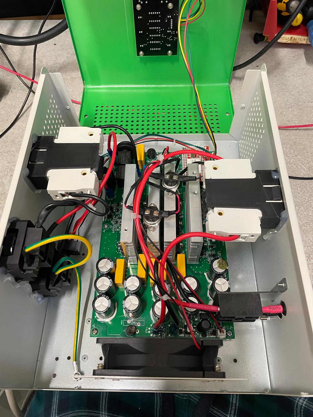

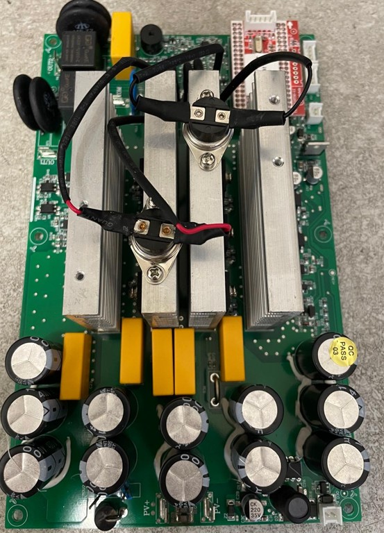

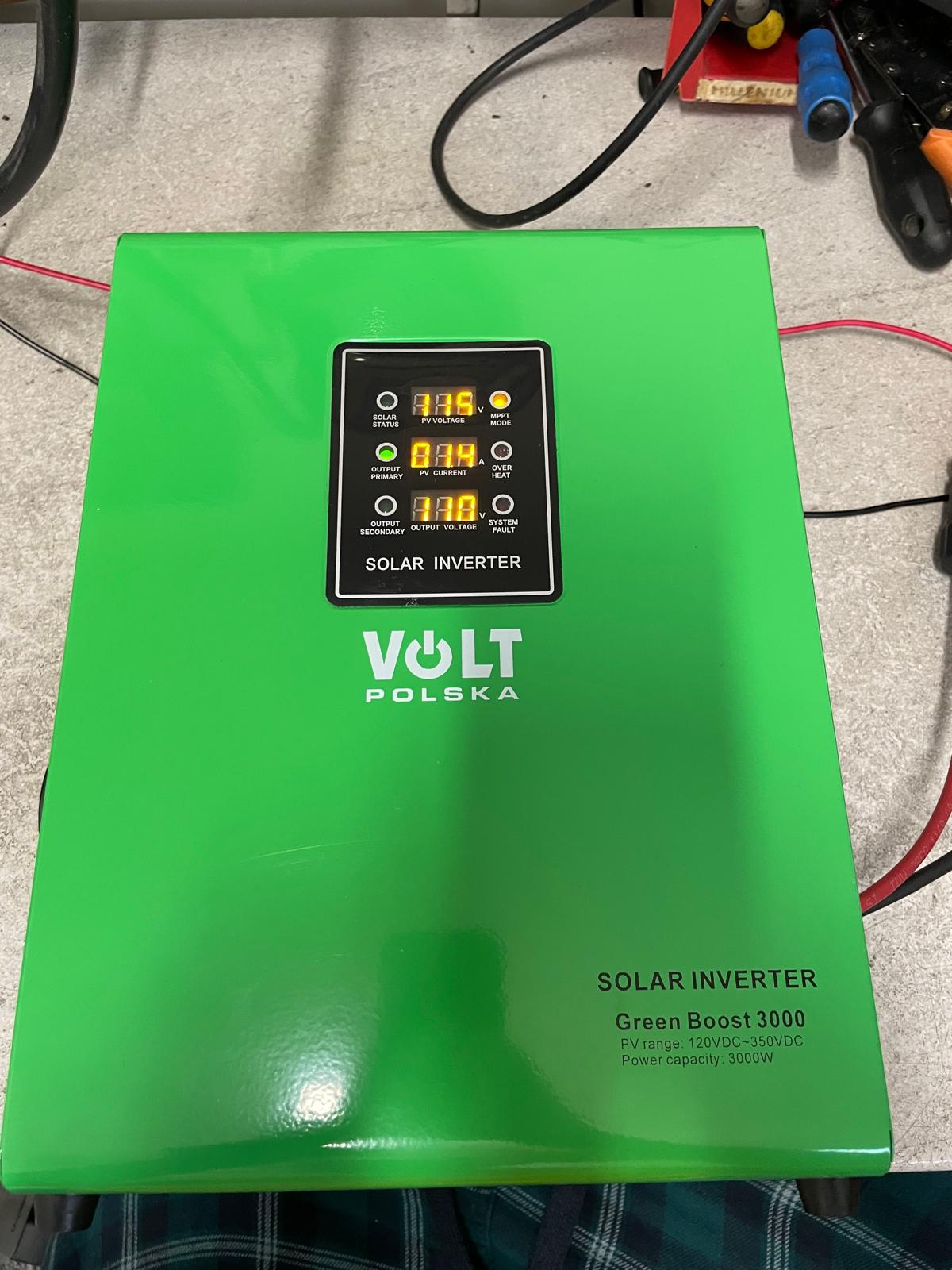

rezis
Založen: Nov 17, 2005
Příspěvky: 5355
PříspěvekZaslal: so květen 17 2025, 21:12    Předmět: Citovat
Asi 14 dní staré. Za mě hodně hezké. Majitel trošku přešvihl vstupní rozsah (asi tak o 300V)
