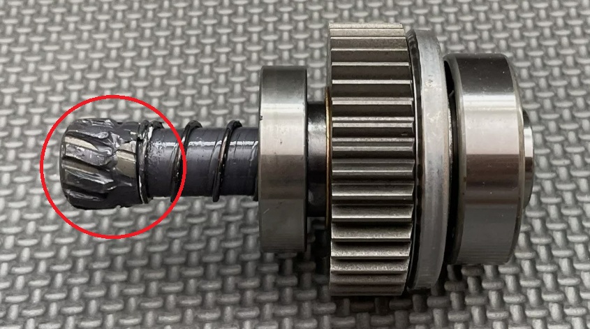

Zdravím.
Rozebral a vyčistil jsem startér (z motorky). Bylo tam na hřídelích a ozubených kolech nějaké mazivo viz fotka. Jakým mazivem to můžu opět namazat?
Díky.

PříspěvekZaslal: pá červen 13 2025, 12:59    Předmět: Citovat
Klidně grafitkou AG-3.

PříspěvekZaslal: pá červen 13 2025, 17:51    Předmět: Citovat
Vidím tam mazací tuk s přísadou MoS₂.

PříspěvekZaslal: pá červen 13 2025, 18:08    Předmět: Citovat
Grafitka, nebo Molyka - v každým případě mazadlo s přísadou tepluodolnýho kluznýho prachu.

PříspěvekZaslal: pá červen 13 2025, 22:09    Předmět: Citovat
Molybdensulfid má opodstatnění tam, kde dochází k dlouhodobýmu tepelnýmu zatížení maziva. To znamená válečkový řetězy, ozubený pomaluběžný kola a do jistý míry i kluzný futra tam, kde pohyb trvá delší dobu za vysoký teploty nad cca 150-200°C. To u pastorku na startéru obvykle nebejvá - startér běží pár vteřin, když ho nějakej jouda tejrá, řekněme minutu - takže grafitka tam má svoje opodstatnění. Pokud s ní Bobobeš maže kolečko na hnojišti, určitě mu tím neubližuje ...

PříspěvekZaslal: pá červen 13 2025, 23:08    Předmět: Citovat
Také podle mně, tam bude spíš tuk s přísadou MoS₂. Použitím tuku s přísadou grafitu na tom místě se ale asi nic nezkazí.
Mazací tuky s příměsí MoS₂, které jsem dosud měl možnost používat, byly koupené v běžné maloobchodní síti v tubách a ty měly třídu konzistence NLGI 2.
Nejsnadněji se malé balení mazacího tuku s přísadou MoS₂ koupí v prodejnách se zahradní technikou. Namátkou mně jako první napadl třeba Mountfield.
A kdyby se krutor nemohl rozhodnout, tak je také možné koupit tuk obsahující kombinaci grafitu a MoS₂ Ekolube Grafit Grease (390 g, kartuše).
