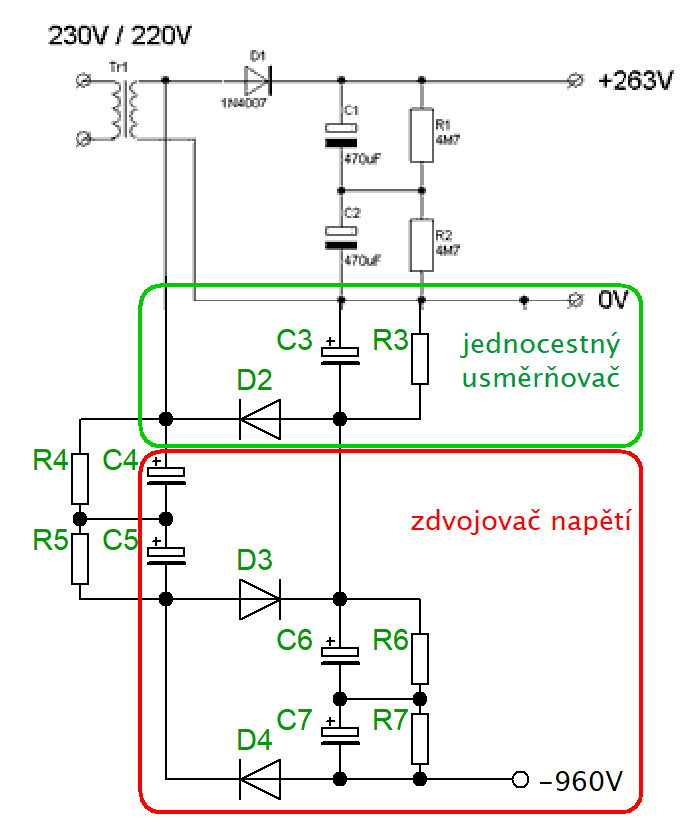

PříspěvekZaslal: čt červen 12 2025, 21:35    Předmět: Citovat
masar napsal(a):
Ztrojovač třeba takový:
Dobrý den, děkuji a pomoc.
Koukal jsem na citované schéma. Proč je možné se setkat s návody kde je na místo propojení sekundáru transformátoru a ztrojovače použit kondenzátor, vizualizace je zde.
Předem děkuji za vaše reakce.
Příspěvky: 13620
PříspěvekZaslal: pá červen 13 2025, 7:50    Předmět: Citovat
Z dotazu vyplývá, že nerozumíš tomu zapojení. Ztrojovač na schematu se skládá ze dvou částí: jednoduchého půlvlnného usměrňovače (zeleně orámováno) a zdvojovače napětí (červeně orámováno). Jejich napětí se sčítají (C6+7 je "opřen" o C3). Kondenzátor, který jsi tam dokreslil, by pouze "změkčoval" výsledné napětí (tzn. zvyšoval impedanci zdroje, snižoval maximální proud). Samotný jednocestný usměrňovač by s ním nefungoval vůbec (přidaný kondenzátor by se neměl kudy vybíjet).
Pro lepší představu o funkci obvodů je dobré obvody simulovat a sledovat, jak se jednotlivé součástky chovají. Zmíněný ztrojovač jsem ti nasimuloval zde. Můžeš si sám vyzkoušet zapojit do něj tvůj kondenzátor a zjistit, "co to udělá".
V té simulaci si všimni, že kondenzátor usměrňovače (C3) je po zapnutí/resetu v první půlvlně namáhán opačnou polaritou napětí, což se elektrolytu nemusí líbit. Jistě tě napadne, jak lze tomuto stavu snadno zabránit.
A pak si ještě všimni, jak velký proud ze sítě teče po zapnutí a ve špičkách. Ani tohle není pro součástky zdravé. Jistě tě napadne, jak to "ozdravit".
