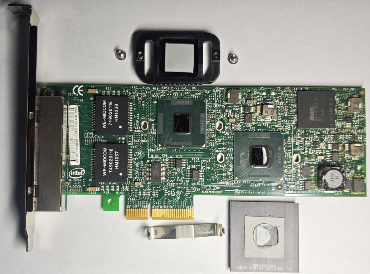

Zhebla mi 4x LAN karta, kterou jsem používal v serveru nepřetržitě asi 8 let. Jsou tam dva stejné čipy, ale dva různé chladiče. Ten vrchní čip neměl s chladičem vůbec kontakt, protože na té teplo-vodivé vrstvě není vidět žádný otisk. Chladič má čtvercový výřez.
Karta byla vyrobena pro Dell a už jsem ji kupoval jako starší.
Zkusím ten vrchní čip přefouknout, ale moc šancí té kartě nedávám.

Ked je karta uplne mrtva, pricina bude inde.
Co vidis na PCI zbernici? Mal by si vidiet ten IDT PCIe switch a za nim dva Intely.

V lspci ji nevidím vůbec, dříve tam bylo 4x Ethernet controller. Prolezl jsem journalctl (jako dmesg) a taky žádný náznak.
Ona už se loučila, protože jsem si asi před měsícem na svém desktopu udělal script na restartování síťové karty, jelikož se někdy po probuzení síť nechytla. To jsem si myslel, jestli se neaktualizoval ovladač a ten blbne, ale podrobně jsem to nezkoumal.

Ještě jsem kartu nepřefoukával a trochu proměřil. Napětí jsou na všech těch cívko-odporech od 1,2-3V. Díval jsem se na ni teploměrem a ty dva čipy, na kterých byl chladič, tak vůbec nehřejí, což je divné. Hřeje akorát ten IDT, na kterém je po 10 min. asi 50°C. Ještě se na ni podívám po víkendu.

Pokud je to udělaný dobře, a dají se výkonný transmittery, tak by tím mohly propálit ai tech 5 Gb.
Když to nehrne žádný data a linka je dole, tak se asi nebudou hřát, ne?
