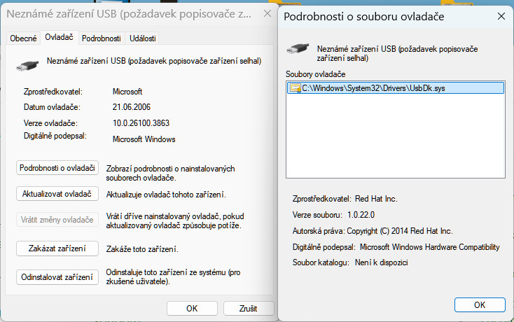

Ahoj, zakoupil jsem si Eaton UPS a Eaton UPS Companion viděla ups. Odinstaloval jsem soft od minulé ups CyberPower UPS. Od toho času už win 11 64b os ups Eaton nevidí. Žádná jiná instalace něčeho jiného. Po připojení Eaton do usb vokna zahlásí Zařízení USB nebylo rozpoznáno a v ovl panelech je Neznáme zařízení usb-Požadavek popisovače zařízení selhal a v podrobnostech ovladače je Zprostředkovatel Red Hat inc. Aplikace Eaton UPS Companion upsku nevidí. Chtěl jsem v čase vrátit os ale obnova se nedokončila. Zkusil jsem vrátit sw od původní ups, rozchodil jsem jej ale to nepomohlo, tak šel zase pryč. Už nevím co dál. Děkuji
Edit: Nainstaloval jsem soft UPS Companion na jiný pc kde jsou 10 64b a kde původní ups tedy soft nainstalovaný nebyl a výsledek je totožný včetně toho ovladače. Mám divný pocit že s ups , tedy s portem něco nebude v pořádku. Kabel jsem použil co byl v balení.

Vypadá, to, že port má problém. Každopádně UPS zapoj dozadu PC, kde jsou konektory rovnou do desky, aby to nešlo přes prodlužovací kablíky uvnitř ve skříni počítače. Jestli je to standardní USB kabel, zkus jiný. Neznámé zařízení musí i bez jakéhokoli ovladače předat do PC PID a VID, podle nichž se potom instaluje příslušný ovladač. Pokud se PID a VID nepředá, USB v UPS nefunguje.

Jsou to widle ale jak se to může stát ? Funguje to, odpojím kabel a po hodině či co připojím a už nic. Vyzkoušel jsem dva kabely z toho jeden original co byl přibalen. USB porty ať to připojím kam chci taky nepomůže. Je ale zvláštní že na druhém noťasu co je odložen a nepoužíván několik měsíců je to s ovladačem stejný. Jak jsem dodatečně zjistil tak v tom starém ntb je i aplikace od původní ups, zapomněl jsem na to.
První instalace na mini pc. Po prvotní instalaci jsem pustil obslužný sw a nebyl problém. Pak jsem nainstaloval jejich druhou aplikaci kde je podrobnější nastavení a fungovala přes web rozhraní na local adrese 120 a dál si ty čísla nepamatuji. Fungovalo to i po restartu pc, web stránku jsem měl uloženou.
Na starém ntb jsem začal stejně jak na aktuálním mini pc. Nainstaloval jsem UPS Companion ale apka tu ups také nevidí. Dál nemělo cenu pokračovat. Následoval pohled do ovladačů kde je to stejný jako na mini pc. Tím jsem včera, vlastně už bylo dnes, skončil.
Jestli nemůže být problem v usb portu na té ups? Občas si společná zem nemusí sednout při propojovaní různé elektroniky. Něco v prodlužce, něco přímo v zásuvce.......

Tak jsem z toho jelen. UPS jsem vypnul, od všeho odpojil a dal na stůl. Před opětovným laborováním jsem na chvilku odpojil vnitřní accu. Poskládal zpět a přípojil vstup 230V. Zapnul a připojil usb kabel. A nevyběhla hláška o nerozpoznaném HW. V ovl. panelech vidím Eaton/DEll USB devices. Pustil jsem obslužný soft a hurááá. Tak jsem to zas vše vypnul a přemístil ups kde má být. Zapnul a propojil usb kabelem co tam je furt ten stejný, mimo výrobce. Obslužný soft najel a ok. Do výstupu jsem dal kabel s pětipsem a postupně zapínal vše co tam bylo předtím. Nic se nestalo a jede to. USB porty to být nemůže. Jeden je úplně nový a mini pc má též porty ok, žádný unavený piny. .
