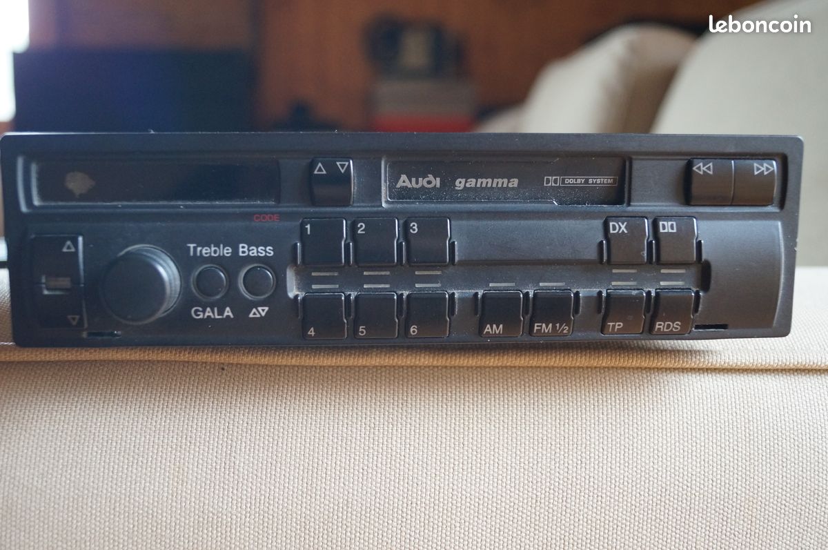

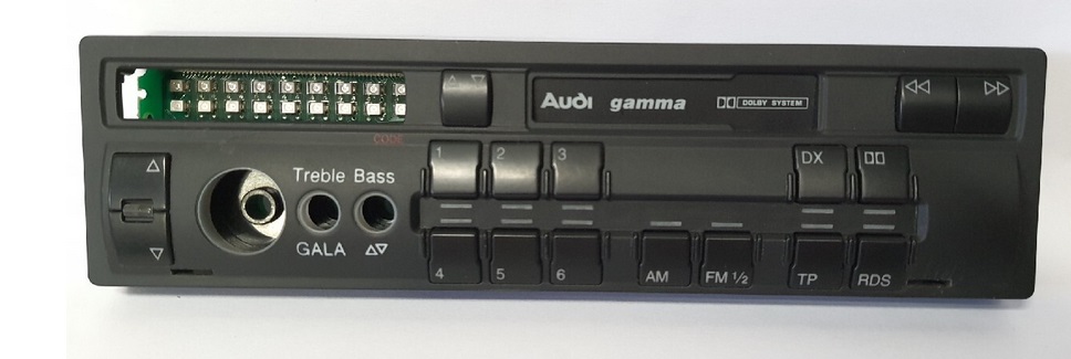

Mám k opravě Blaupunkt AUDI GAM????? AU7478S0815023? štítek je poškozený není úplně čitelný a potřebuji sundat kvůli opravě přední panel. Panel zůstává viset na knoflíku hlasitosti. Ten při zmáčknutí vyskakuje a zaskakuje z panelu a nedaří se mi najít nějaký fígl jak ho sundat.

Když je to Blaupunkt, tak to bude GAMMA. Vyráběly se celá leta, a podle toho čísla se toho asi moc nedozvíme. Fotka by napověděla. Nejspíš bude klasicky pořeba větší síly na stažení z tisícihranu.

Pamatují že ty knoflíky potenciometru měly ještě něco na způsob segerovky.

Ten čudlík je trochu složitější, asi půjde rozlousknout. Poměrně velkou silou jsem to zkusil vytáhnout, ale nic.
Mám to mimo domov, tak další foto nebo pokusy až v pondělí.
Je to tohle provedení:
Staženo z netu

Panel z allegra

Na níže uvedeném odkazu autor uvádí, že knoflík stáhnout lze s určitou opatrností/námahou:
Пластиковая насадка на регулятор громкости просто вытаскивается и ничем не закреплена. У меня она сидела достаточно плотно. Пришлось попотеть, но вытянул её без каких-либо дополнительных инструментов.

Tak čudl byl přilepený lepidlem. Nevím jestli z výroby nebo až po nějaké rozborce.
