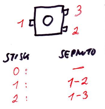

Potřeboval jsem obyčejné rozpínací tlačítko, aby pokud možno opticky trochu ladilo s klasickými mikrospínači 12x12 mm. Při jednom nákupu na Hadexu mi padlo do oka toto. Jako obvykle popis vágní, ale zkusil jsem jich pár objednat. Určitá malá šance, že to bude ono tu byla. Není to ono Smile Ale je to velmi zajímavý 3-stavový tlačítkový aretovaný spínač. Funguje to jako tlačítko na propisce, ale má to 3 stavy, viz obrázek. Po stisku a uvolnění se hmatník vrátí do výchozí polohy a jeho výška je stále stejná. Tak třeba se ten tip někomu k něčemu bude hodit Smile

tyto spínače jsou použity v některých led svítilnách.

Fskutku - mám takovou a ta má 2 mezipolohy "Vypnuto". Takže jeden stisk - svítí dopředu, druhej - zhasne, třetí - svítí bokem, čtvrtej - zhasne. A dokolečka dokola ...

Je toho plný aliexpres, základní vlastnost je extrémní poruchovost.
