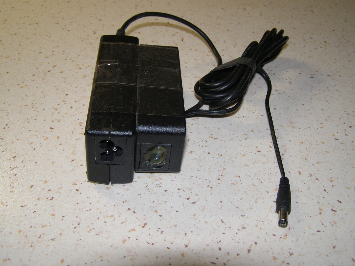

Mám a mají málo. Zrovna dneska tam byly (v SD) dva stejné zdroje 20V.

Nestačila by libovolná nabíječka pro elektrokolo? Ty mají obvykle 10S LiIon akupacky, takže 42V.

V SD jsem našel dva stejné zdroje k PC tak to zkusím pořešit. Díky za diskuzi. Pak dám vědět jak to dopadlo. V současné době na tom jezdím po ulici a jde mi to Smile
Kdoví kdy dojde baterka. V jaké je kondici.

spájať PC zdroje do série je celkom problém, kvôli PE vodiču, zväčša pripojenému na GND. Áno, dá sa odstrihnúť, ale ...

Navyse ani dva PC zdroje 42V nedaju.

Jsou to adaptéry pro přenosné PC. Zem pořeším.

Tak nabíječka vyřešená. Dva zdroje v sérii nastavené na 42V. Jelikož to nemá proudové omezení na těch 0,4A tak jsem dal do série autožárovku 24V21W. Dává to stanovený proud který s nabitím klesá. Žárovku jsem vestavěl do vozítka. Na začátku jenom temně žhne. Zem byla jenom v jednom zdroji a tu jsem odpojil.
