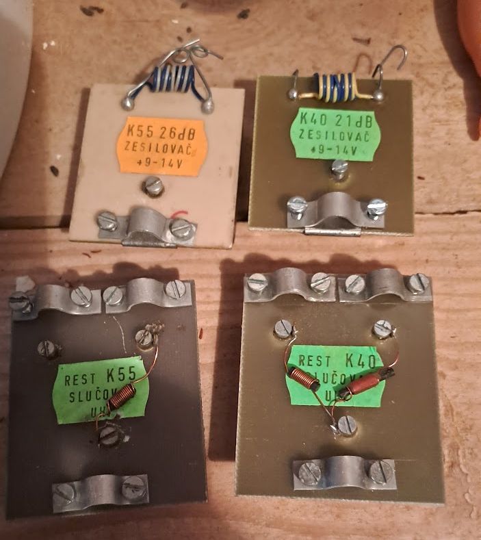

Našel jsem doma pozůstatky dob minulých, kdyby to někdo chtěl.
Samozřejmě zadarmo.
Jinak to hodím do elektroodpadu.

Materiálově je využitelné všechno. Ty zesilovače do anténní krabičky by měly jít "upravit na širokopásmové", řekl bych.

Problém je hlavně v tom, že to není stíněné a nemá to filtr LTE, v dnešní době do toho poleze kdeco...

UHF zesilovače se symetrákem. Tak do Yagi nebo Colorky. A kanály? 55 už určitě ne. Ale jako studijní materiál, proč ne.

judeware napsal(a):
Jedine ten 26dB na K55 by sel upravit na sirokopasmovy.
Na vstupu je nejaky BFG67 pak propust na ten55k a par nejake BFR.
Takže upravit vhodne propust a pojede v pohoide.
Ten 21dB ma MOSFET BF907 nebo podobny a na sirokopasmo preladit nepujde urcite. Ale pujde asi bez uprav preladit od kanalu cca 36 do kanalu cca 44, s upravou dvou kondenzatoru pripadne civečky i jinam.
U toho prvniho bude problem s tim LTE/5G, na vstupu je jen horni propust. A filtr pred dost dobře dat nejde Sad Jedine oddelat symetrak a dodelat F-ko na vstup. A nebo nekam na samotu kde neni velke ruseni v kombinacu s antenou co nebere vršek UHF pasma
O preladeni tech slucovacu plati to same.
Vyrabel to Ing.Maly v brně a byly to velmi kvalitní a spolehlivé komponenty. Namontoval jsem jich stovky
