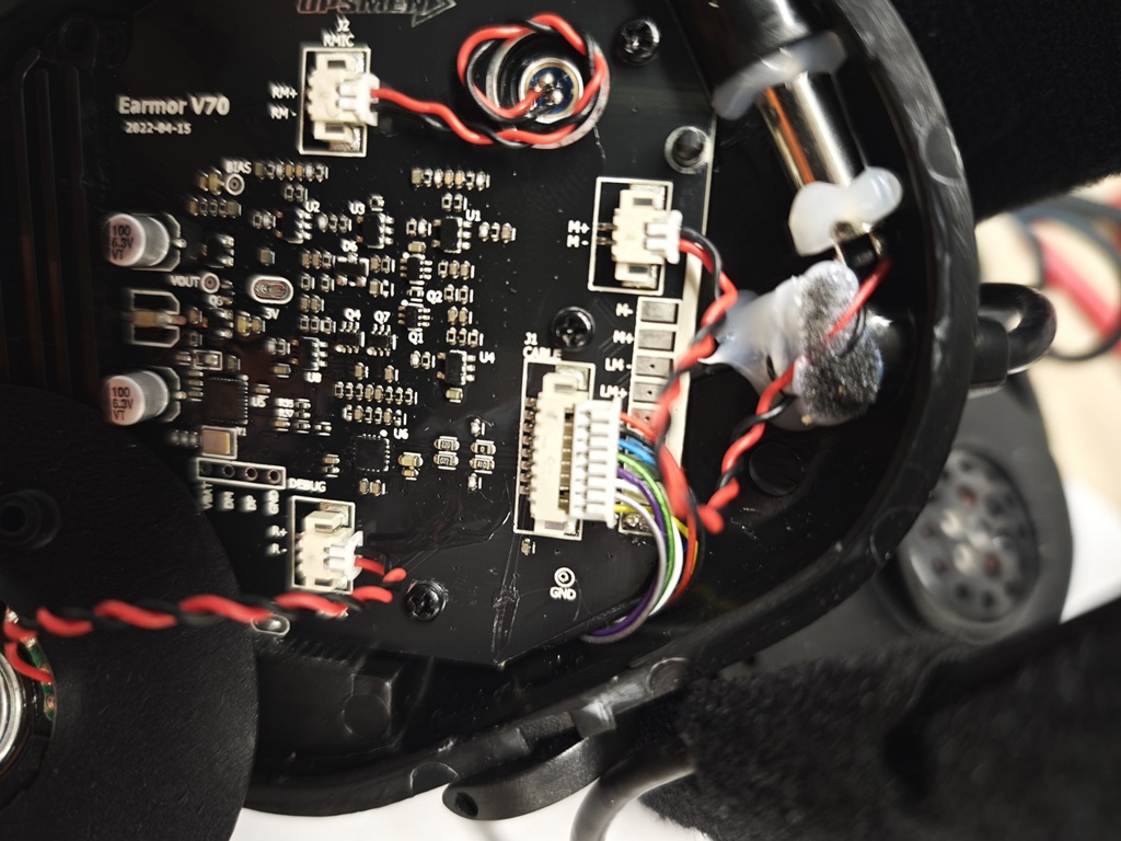

Sháním protikus konektoru, do kterého se zasouvají fastony s kabely na obrázku. Toto je fotka druhého sluchátka s nepoškozeným konektorem. Je to osmipinový konektor s roztečí pinů 1,25 mm, délka 10 mm, výška 4 mm. Nejblíže mi přijde tento z RS, leč nechce se mi dávat180,-Kč za dopravu. V GM electronic mají jen protikus a jinde nevím, v kterých obchodech hledat. Nemáte někdo či neporadíte, kde hledat? Díky.

Ahoj Vašku,
ano, vypadá to jako PicoBlade.
Možná bych něco našel v práci, ale momentálně jsem na PN.
Tak na tebe zkusím myslet, až tam budu.
Nebo se zkus podívat na TME, tam je taky mají:
51024-0800

Ahoj Michale, v TME skutečně mají, ale doprava 110,-Kč za součástku za pětikačku Embarassed . Klidně počkám, až budeš mimo PN Very Happy . Díky.
P.S. z GM mi na dotaz odpověděli, že už ho mít nebudou, že je to výběhový typ Neutral

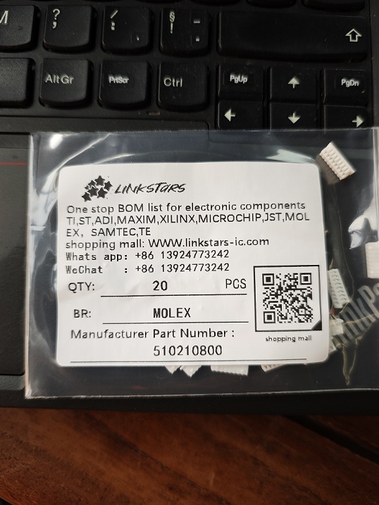

Tak konektory pod označením 510210800 dnes došly, celkem 20 kousků, použil jsem jeden, takže pokud by někdo potřeboval, můžu za poštovné poslat Wink
