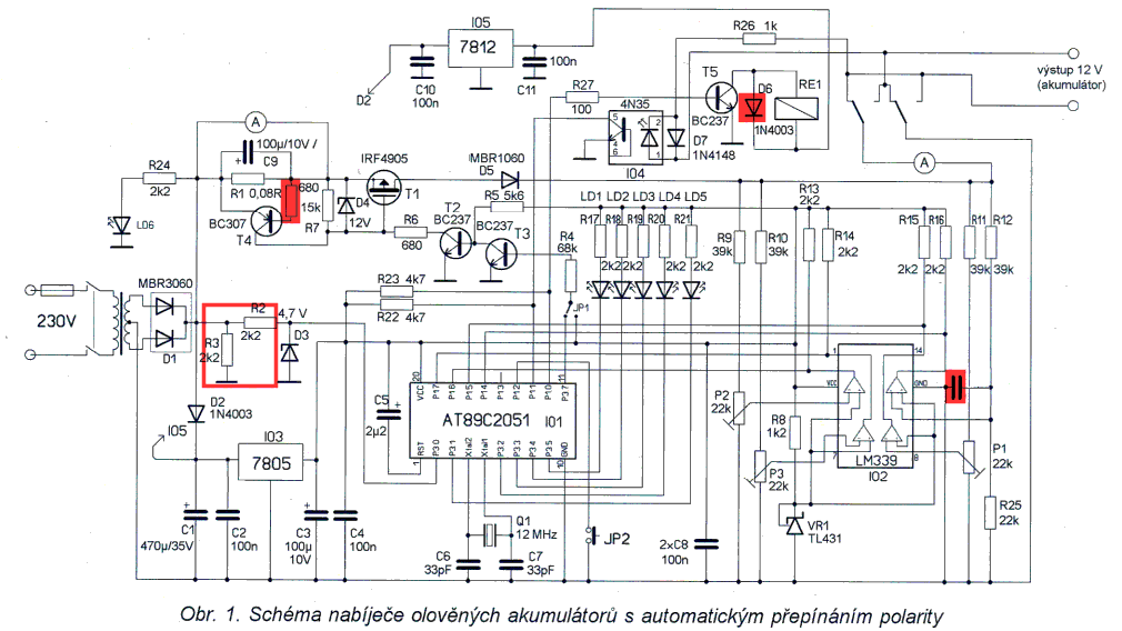

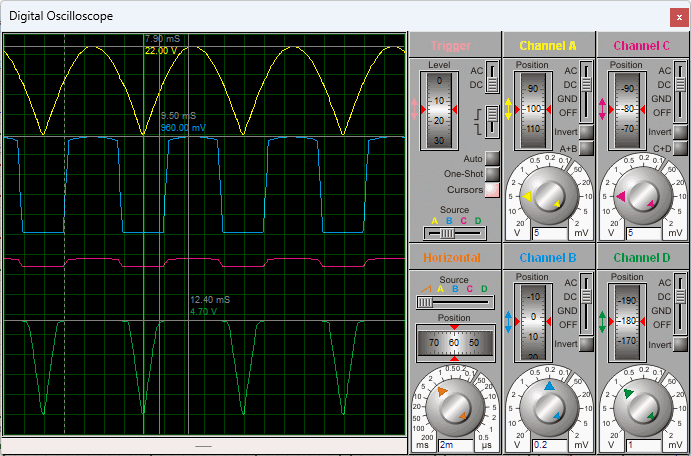

Tak jsem si prohlédl dekompilovaný program MCU a zde je moje stručné shrnutí:
Program vykazuje některé funkční nedostatky. Kromě toho, že je oproti popisu opačné pořadí rozsvícení LD1 až LD4 (nutno zohlednit při konstrukci čelního panelu), je jedním z nich např. spínání/rozpínání relé v každém nabíjecím cyklu. I když tyto impulzy mají jen cca 0.5ms, a relé nestihne reagovat, spínací tranzistor T5 o nich však "moc dobře ví".

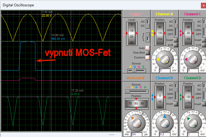

Zvláštním způsobem je řešeno vypínání MOS-Fetu v 1. a 3. fázi nabíjení. Zatím co jeho sepnutí následuje ihned po přijetí vzestupné "hrany" půlvlny, jeho vypnutí se určuje následnou zpožďovací smyčkou, která je plněna výpočtem z naměřené hodnoty časovačem T0 tak, aby MOS-Fet vypnul před uplynutím půlvlny. S danými parametry však tranzistor vypíná příliš brzy a zkracuje tak částečně dobu nabíjecího impulzu, což je z hlediska SOA a možného vzniku rušení nevhodné. Proč pro vypnutí není pužita sestupná hrana, nevím. Hned po té probíhá test na odpojení akumulátoru, ačkoliv vhodnější by bylo testovat až před sepnutím MOS-Fetu...
Testování na odpojení akumulátoru od nabíječky je různé podle fáze nabíjení. Ve 2., 4. a 5. fázi je četnost testu zbytečně vysoká (20x během půlvlny), což zvyšuje pravděpodobnost reakce na rušivé impulzy, která způsobí restart cyklu. V programu zcela chybí ošetření případně nesprávně přečtených hodnot vstupního portu (debouncing).
Vyzkoušením v simulátoru bylo také zjištěno, doby nabíjecích a měřících cyklů jsou podstatně kratší oproti popisu v článku (např. cyklus2.fáze jen 35 sekund). Možná byl původní program navržen s krystalem 6MHz...
K "architektuře" programu jen tohle: celý program se skládá ze zpožďovacích a vyhodnocovacích smyček, jejichž obsah se opakuje. Přesto neobsahuje ani jediný podprogram, který by tomu dal nějakou "štábní" strukturu. K vyhodnocení "průchodu nulou" je použit čekací cyklus a nikoliv obsluha přerušení, které se tu nabízí. Ale podstatné je, že program funguje a plní požadovanou úlohu.
K již zmíněným opravám ve schématu bych přidal ještě úpravu obvodu R2/R3/D3 tak, aby R2/R3 netvořil dělič, tzn. zapojit R3 "před" R2. Zvýší se tak strmost hran a zpřesní oblast průchodu. A vzhledem ke zkušenostem s rušením ještě blokovací kapacitu na vstup komparátoru 1.fáze a možná i jinam. Přínos kondenzátoru C9 nevidím, odpojil bych ho.
Vypnutí MOS-Fetu přichází ještě v době trvání proudového impulzu.

Jo a co jsu myslel tím "aby R2/R3 netvořil dělič, tzn. zapojit R3 "před" R2. " ?
Příspěvky: 13620
PříspěvekZaslal: út červen 03 2025, 18:05    Předmět: Citovat
No vidím, že jsi se pustil do návrhu nového FW. K navrhované struktuře nemám připomínky, jeví se mi to O.K.
A k těm opravám/úpravám přikládám schema.

Masar - asi mi něco uniká, ale podle tebe popsaná úprava R2 a R3 bude mít jakou funkci? Potažmo k čemu tam bude R3? Jako předzátěž?
Původní zapojení není taky úplně pochopitelné, snad že R3 trochu sníží ztrátový výkon na D3?
DukeNuke
Založen: Apr 02, 2018
Příspěvky: 1679
PříspěvekZaslal: st červen 04 2025, 7:42    Předmět: Citovat
masar uvažuje správně. Domnívám se, že účelem R2, R3 a D3 je vyrobit z cca 22V pětivoltový 100Hz "obdélník". Přehozením odporů dle jeho úpravy dojde k formování obdélníku v spodní části sinus půlvlny, kde je průběh téměř svislý. Tím, že v původním zapojení je R2 a R3 jako dělič, vzniká obdélník ve vyšší části půlvlny, kde je sinus více zaoblený.
Dále R3 zajistí, aby v případě, kdy průběh sinus = nule, byla přes R2 a R3 na vstupu IO P30 opravdu nula. Aspoň tak to chápu já.
V původním zapojení má R3 stejný význam - při sinus = nule zajistí konkrétní nulu na vstupu IO.
Průběh na D3 je ukázán zelenou křivkou na screenech z osciloskopu - pokud se nepletu.
