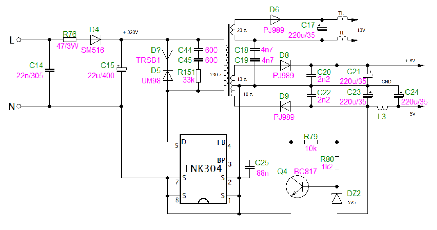

To se občas stane. Když dojde k průrazu LNK, plný poruchový proud proletí primárem. Ne vždy to trafo přežije.
Příspěvky: 36490
PříspěvekZaslal: út květen 27 2025, 18:16    Předmět: Citovat
Transplantovat trafo z nejakeho vraku. Alebo rozobrat a previnut.

Trafo jsem převinul a sušička opět funguje. Byla to zajímavá výzva, ale nevím, zda bych se do toho znova pouštěl. Je spíš shoda šťastných událostí, že to nakonec klaplo. Rozebrat feritové jádro je problém. Odmotat primární vinutí je v podstatě nemožné. Lepidlo z izolační vrstvy bylo tak zažrané, že jsem odmotal cca 75% a zbytek jsem musel rozstříhnout, roztřepit a spočítat vlákna. Při navinutí je zase problém sehnat vhodný drát, který by měl být pokud možno stejný. I tak je problém při ručním motání, že bude výsledek trochu větší, takže odmotané bezproblémové sekundární vinutí už bude moc krátké a nedá se znova použít. S každým dalším vinutí je to trochu větší a výsledek se už nemusí vejít do feritového jádra...

Můžeš prosím zveřejnit počty závitů vinutí toho trafa?

Primární vinutí mělo cca 232 závitů a drát měl 1.524 ohmu na metr. Vinutí ke kondenzátoru C21 mělo 13 závitů, ke kondenzátoru C23 10 závitů a ke kondenzátoru C17 23 závitů.

Díky, teď je snad schéma zdroje komplet.
